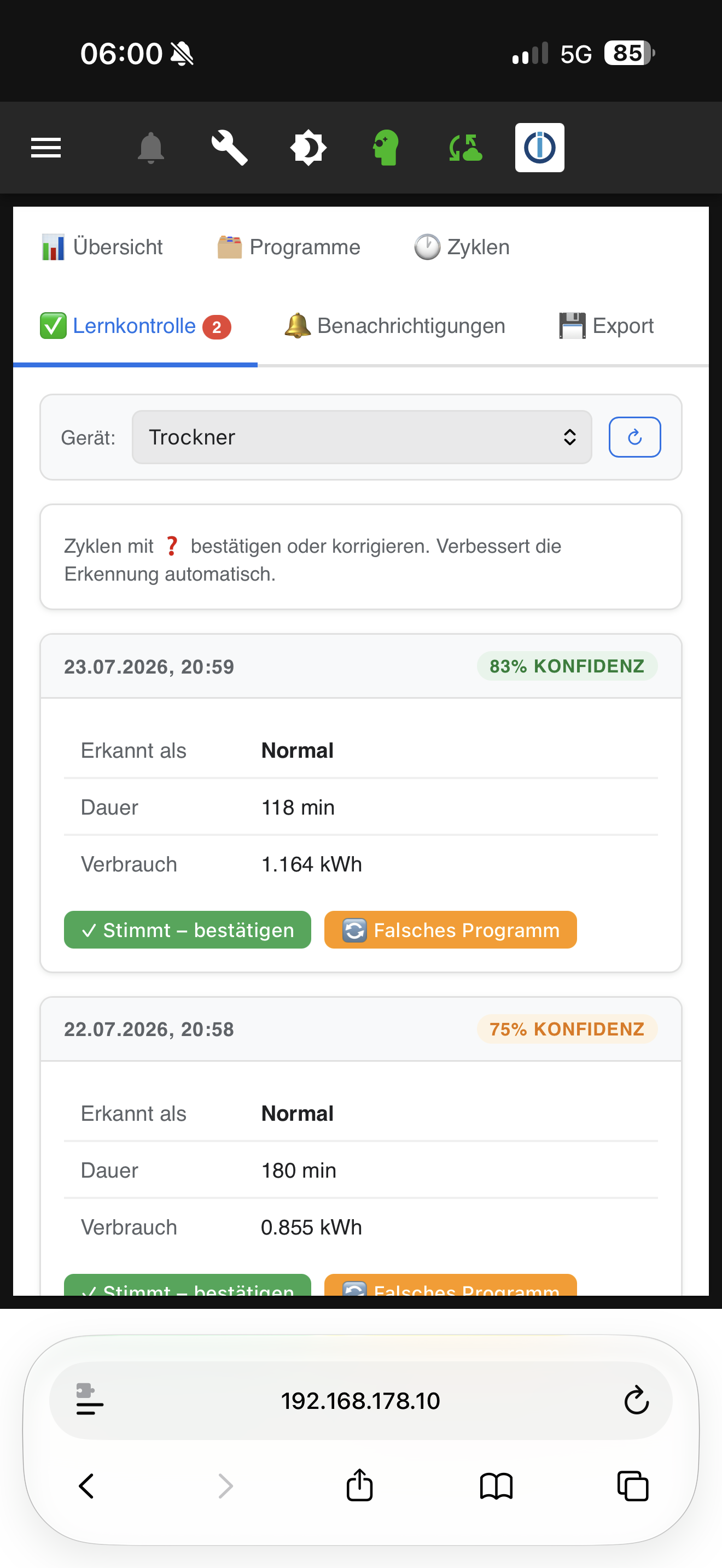

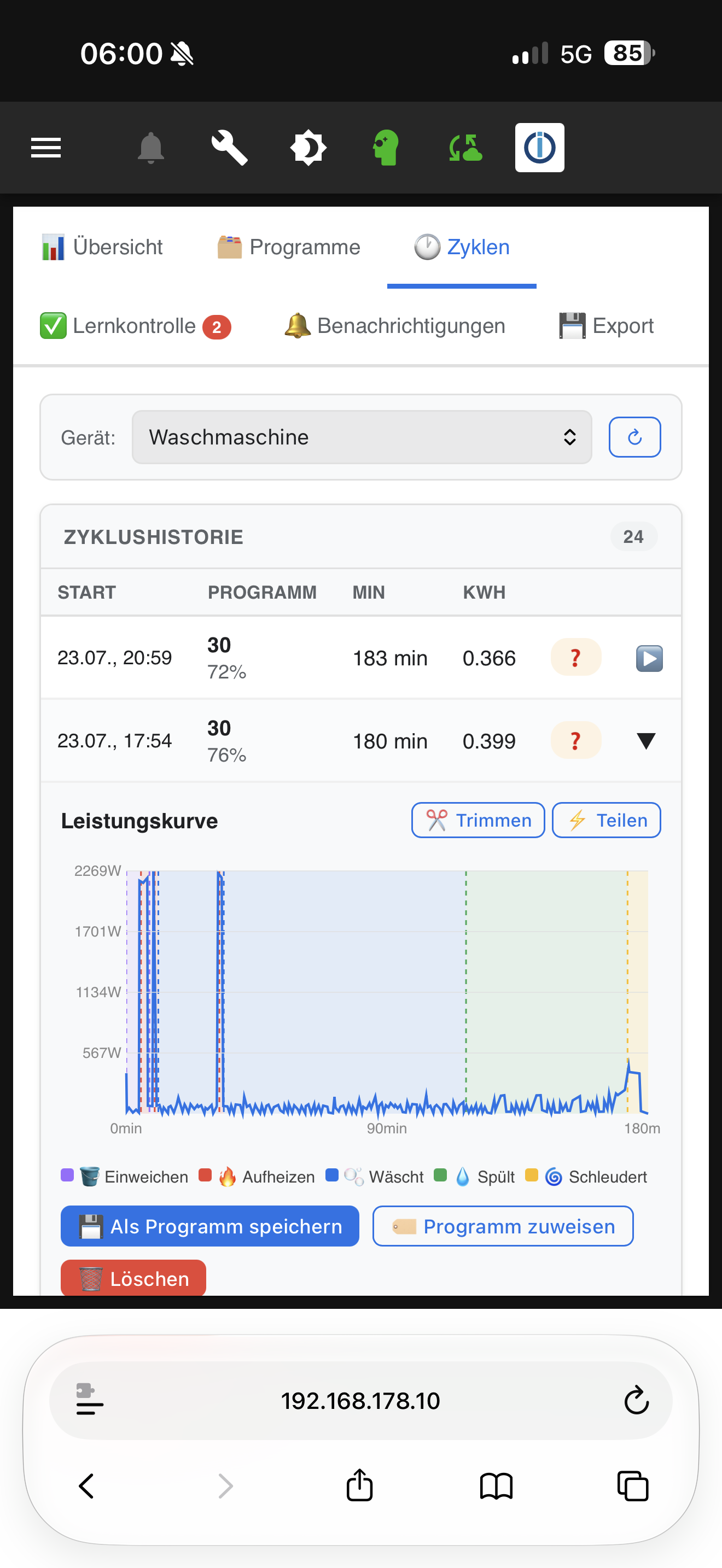

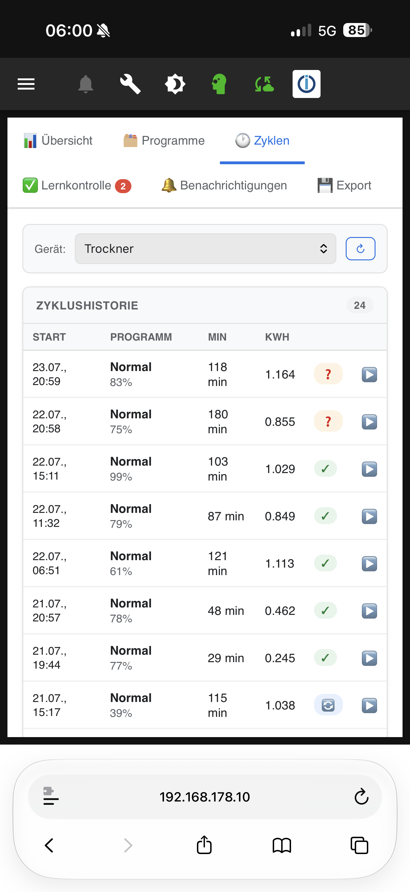

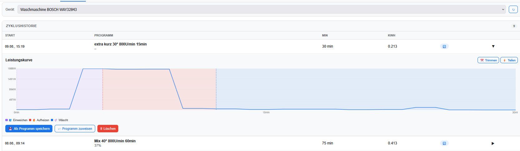

    ich möchte euch LaundryLens vorstellen – einen selbstlernenden Adapter, der über einen Smart-Plug/Leistungsmesser (bei mir ein Shelly EM) automatisch erkennt, wann eure Waschmaschine oder euer Trockner läuft, welches Programm vermutlich gewählt wurde, und wie lange der Zyklus noch dauert.
    Was der Adapter macht
    • Erkennt Start/Ende eines Zyklus über eine State Machine (aus/startet/läuft/pausiert/endet)
    • Lernt eure Programme selbst – es gibt keine vorgefertigten Profile, jedes Programm wird bei euch individuell trainiert
    • Vergleicht laufende Leistungskurven gegen gelernte Profile (segmentgewichtete Korrelation + DTW-Tiebreak), akkumuliert die Konfidenz über mehrere Runden, damit ein einzelner Ausreißer nicht gleich zur Fehlerkennung führt
    • Schätzt die Restzeit dynamisch (Zeit- und Energiesignal kombiniert, nicht nur ein fixer Durchschnittswert)
    • Admin-UI mit Zyklus-Liste inkl. Leistungsgraph, Trimmen/Teilen von Aufzeichnungen, eigenem Export/Import
    • Telegram-Benachrichtigungen (Start/Update/Fertig), frei konfigurierbar mit Platzhaltern
    • Beliebig viele Geräte, eine Instanz pro Gerät
    Aktueller Stand
    Alpha/Beta – ich nutze es selbst seit einigen Wochen zuverlässig für Waschmaschine und Trockner (beide Siemens iQ). Spülmaschine und Waschtrockner sind im Code als Gerätetyp vorgesehen, aber von mir noch nicht selbst getestet – hier bin ich auf Feedback angewiesen.
    Installation
    Aktuell noch nicht im offiziellen ioBroker-Repository, Installation über GitHub:
    iobroker url https://github.com/backfisch88/ioBroker.laundrylens
    iobroker add laundrylens
    Danach pro Gerät eine eigene Instanz anlegen und den passenden Leistungs-Datenpunkt (Watt) auswählen.
    Wichtig zu wissen
    • Der Adapter muss erst lernen – die ersten paar Zyklen eines Programms werden noch nicht zuverlässig erkannt
    • Faustregel: je weniger unterschiedliche Programme ihr ihm beibringt, desto höher die Trefferquote – lieber erstmal nur die 2-3 meistgenutzten Programme lernen lassen
    • Die Erkennungs-Schwelle ist ein Kompromiss zwischen Geschwindigkeit und Genauigkeit, die Standardwerte sind auf meine Geräte abgestimmt – etwas Tuning pro Gerät ist normal
    • Restzeitschätzung ist eine Schätzung, keine Garantie
    Links
    GitHub (Code, Doku, Issues): https://github.com/backfisch88/ioBroker.laundrylens
    Über Feedback, Bug-Reports und vor allem Erfahrungsberichte von anderen Geräten/Herstellern würde ich mich sehr freuen!

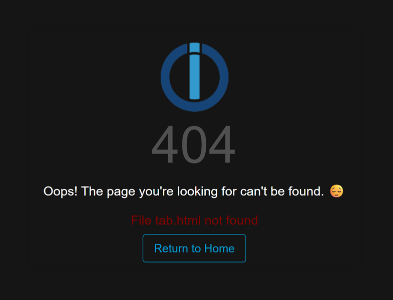

          @backfisch88

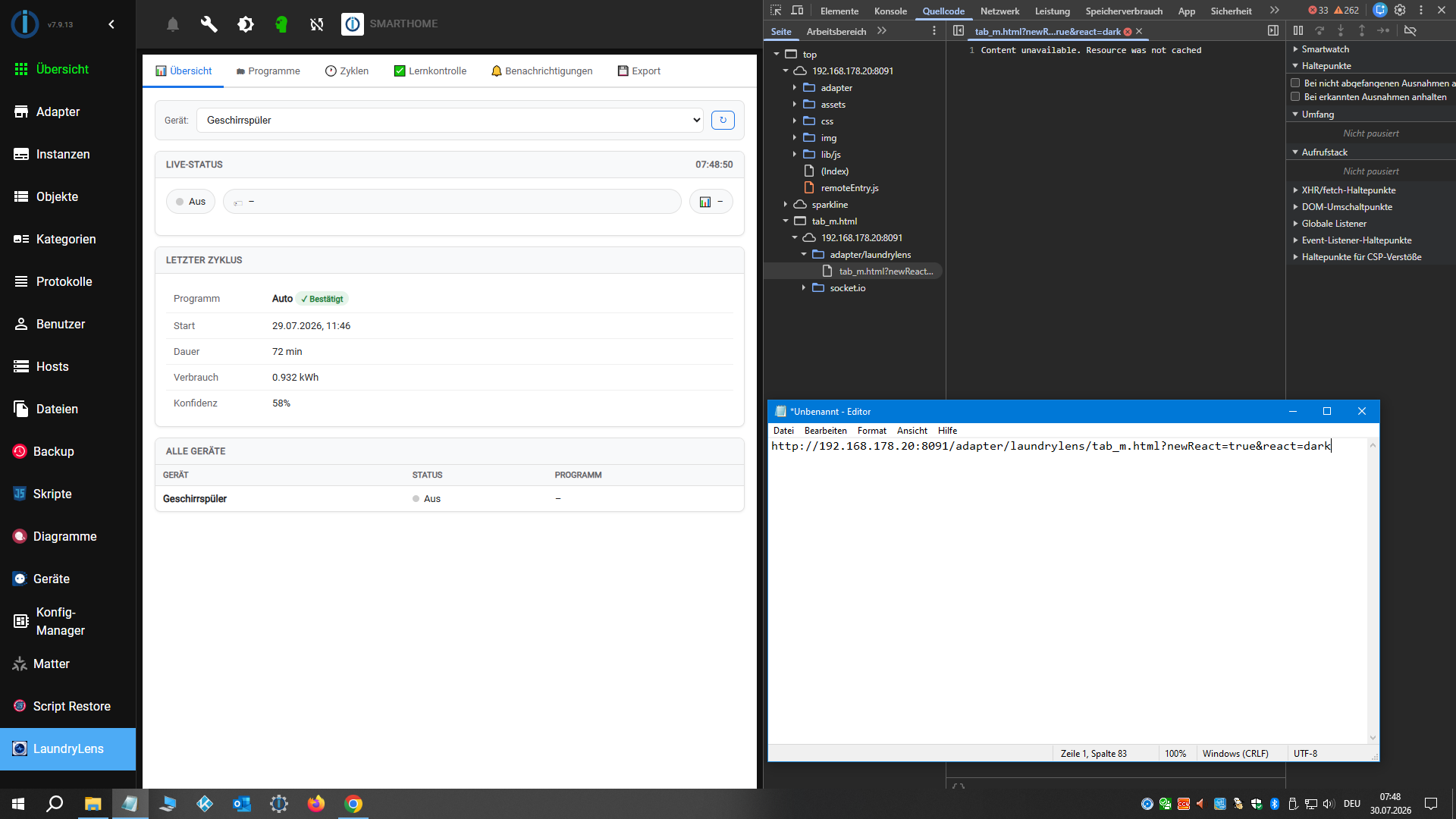

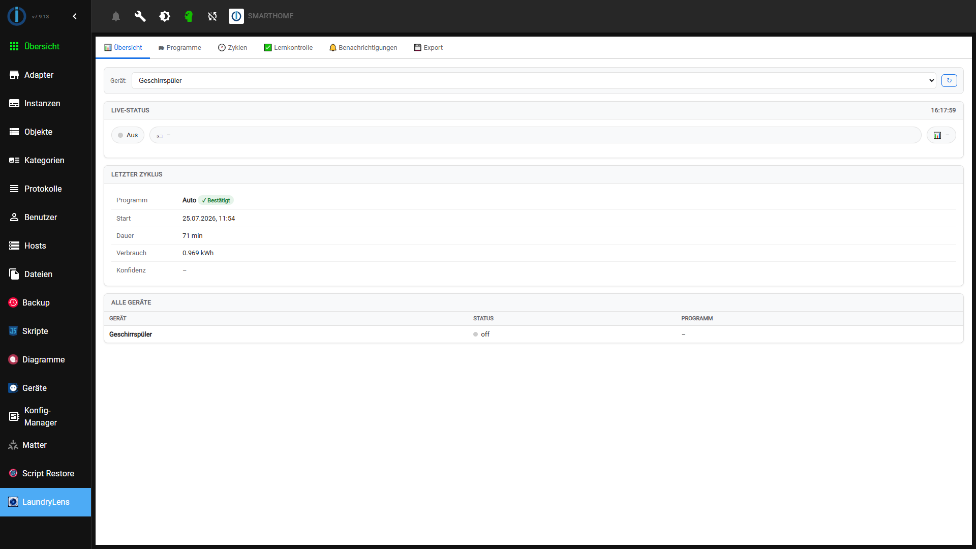

          Hallo, wie komme ich in die App? (von den Screenshots)
          Erledigt

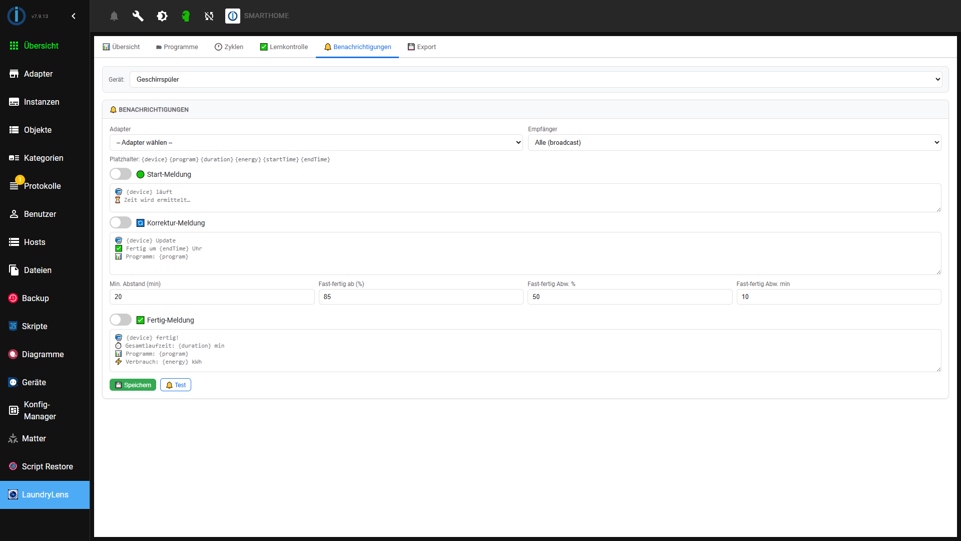

            @backfisch88

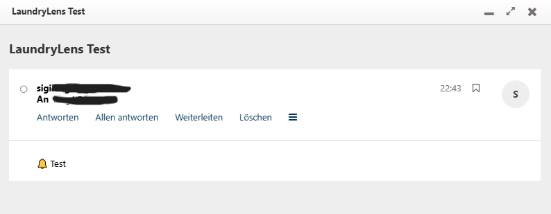

            Hallo, kannst du auch eine Benachrichtigung per E-Mail einbauen?
            Info zu meinen Test:
            Geschirrspüler: Siemens/Bosch SPV4HMX61E
            Smart-Plug/Leistungsmesser: Homematic HM-ES-PMSw1-Pl-DN-R1
            Immer Daten sichern!
            B 1 Antwort Letzte Antwort
            • sigi234S sigi234
              @backfisch88
              B Offline
              B Offline
              backfisch88
              @sigi234 hallo
              Es gibt einen direkten datenpunkt Last Message. Da kann man zur Not über JavaScript was machen 🙂🙂 da kommen exakt die formatierten Nachrichten rein.
              Der Adapter an dich sucht erst mal alle Adapter mit den Namensmuster telegram, pushover, signal,WhatsApp,matrix,notify,prowl
              Damit war für mich erst mal alles abgedeckt. Alles andere geht theoretisch über den datenpunkt 🙂
              Aber schreibe es gerne auf die Liste

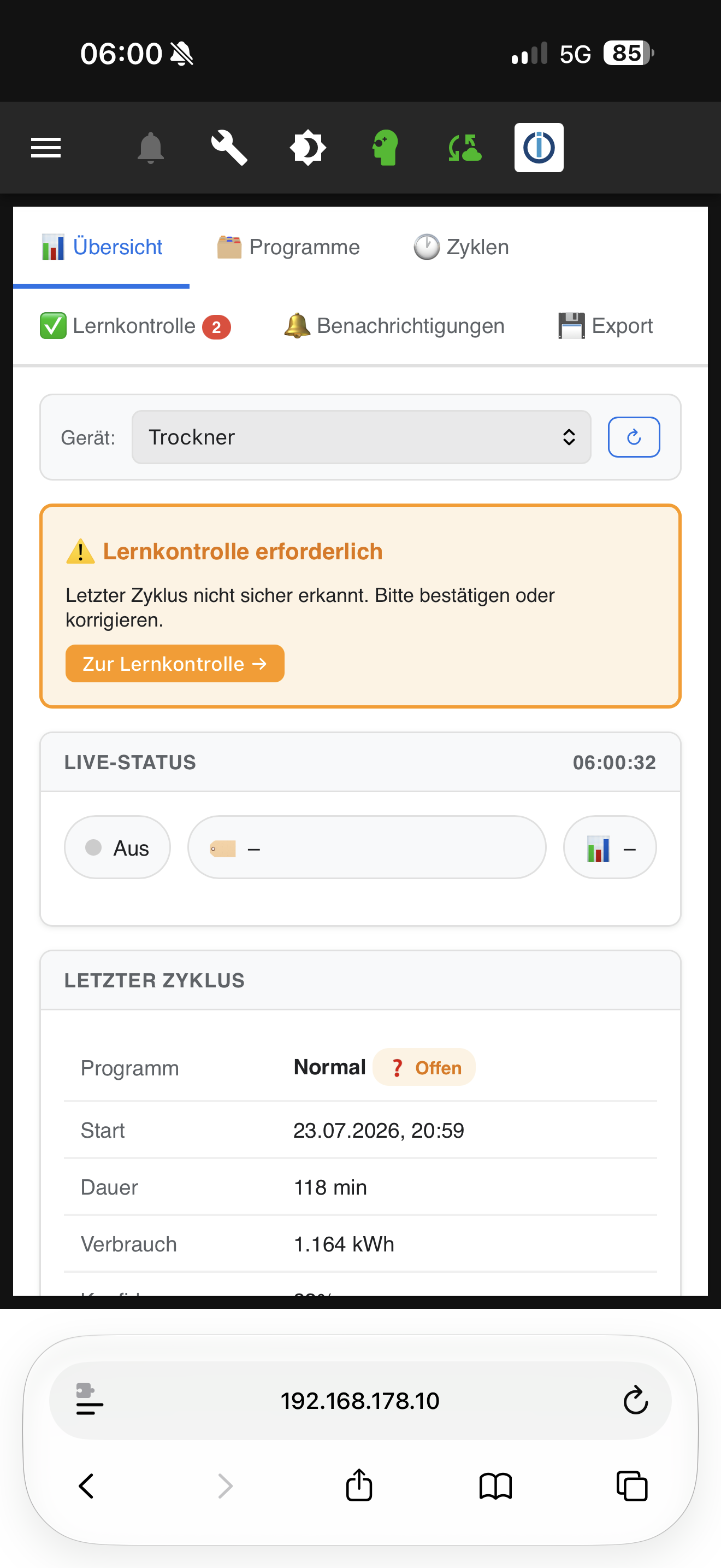

                  MatthiasUlrich
                  @backfisch88

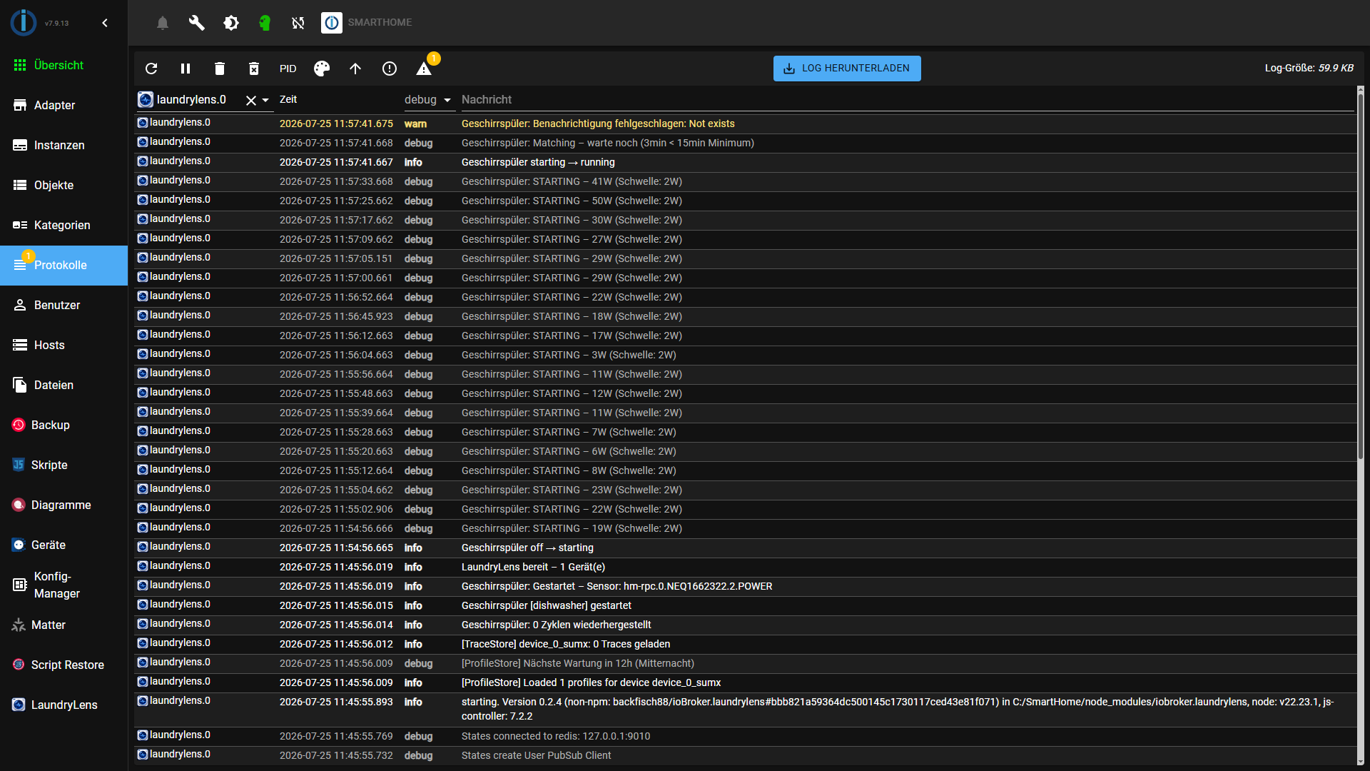

                  Aber er läuft und läuft und gibt keine Zyklen zur Lernkontrolle aus. Ich denke ich muss dann nach dem Urlaub weiter testen. Bin nur noch einen Tag zu Hause. Ich melde mich danach wieder.
                  • M MatthiasUlrich
                    @backfisch88
                    B Offline
                    B Offline
                    backfisch88
                    @MatthiasUlrich
                    Das ist tatsächlich seltsam. Habe vor ein paar Tagen einen fix raus gebracht wo er nicht gestartet hat (je nachdem wann du die Version geladen hast) bitte Updaten. Lernkontrolle OHNE Zyklus Ist tatsächlich seltsam. Auf alle Fälle während der Adapter läuft in debug laufen lassen
                      MatthiasUlrich
                      @backfisch88 Ich hab vor ein paar tagen installiert. Kann sein dass das schon der Fix ist. Er startet die Dedektierung aber erzeigt auch Aufheizen oder Wäscht an aber es kommen keine Zyklen oder Lernkontrollen raus. nur wenn ich händisch stoppe vor und nach dem Waschgang.
                      ich schalte mal auf Debug um und schaue was da kommt.
                      • M MatthiasUlrich
                        B Offline
                        B Offline
                        backfisch88
                        schrieb am zuletzt editiert von backfisch88
                        @MatthiasUlrich

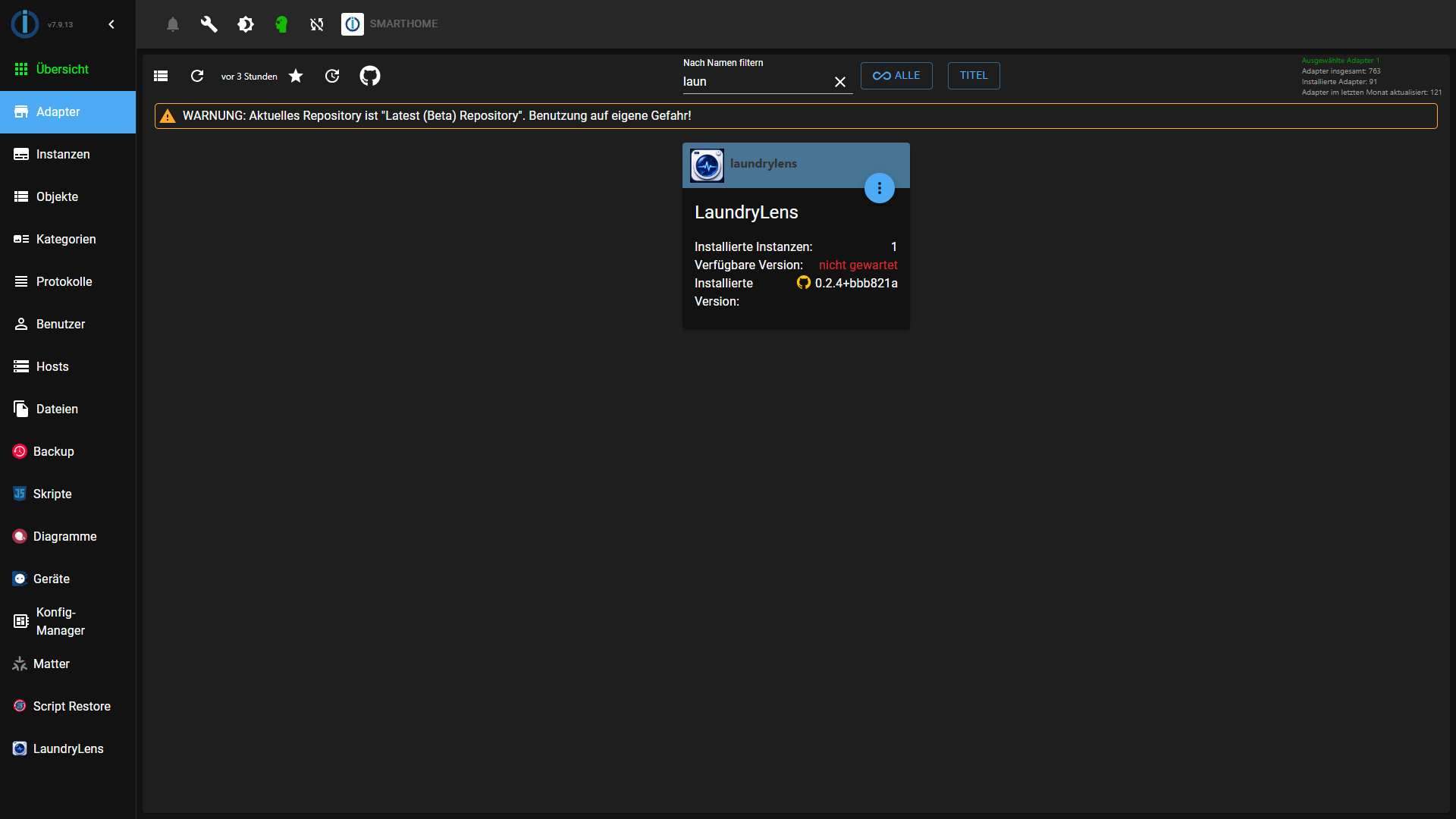

                        Also 0.2.7 ist die aktuelle
                        Das ist tatsächlich seltsam. Da warte ich auf den log (denke ein issue bei GitHub wird die beste Lösung sein)
                        • B backfisch88
                          @MatthiasUlrich
                          sigi234S Online
                          sigi234S Online

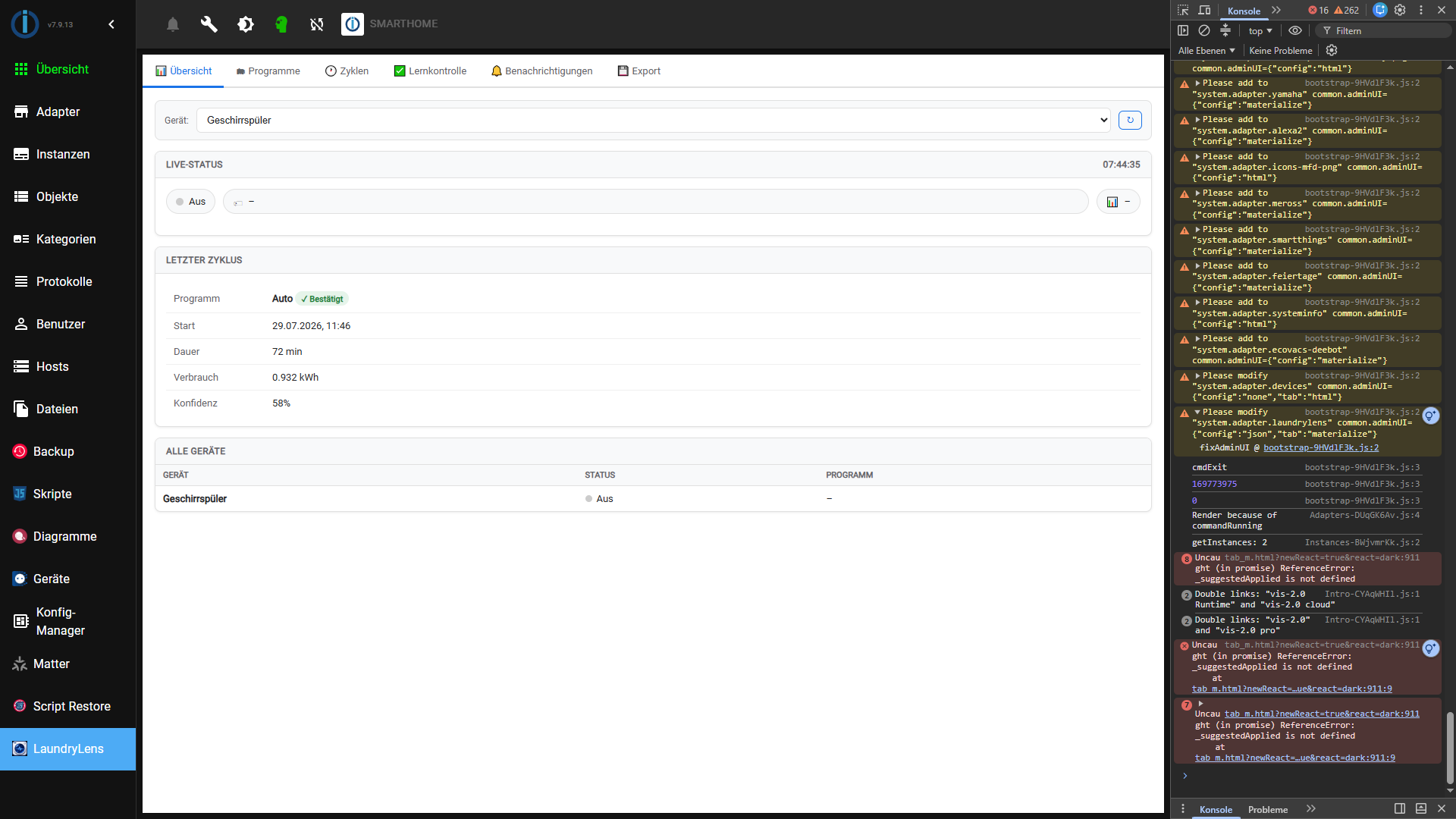

                          sigi234

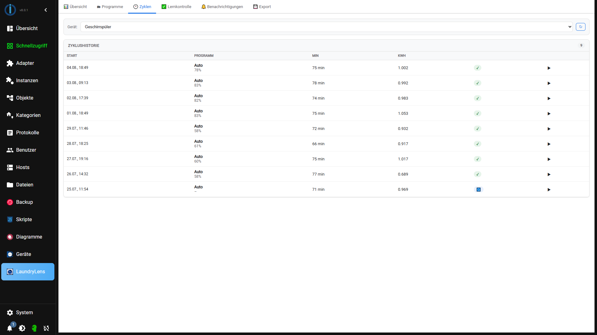

                          @backfisch88 sagte:
                          bei mir kommt nur die:

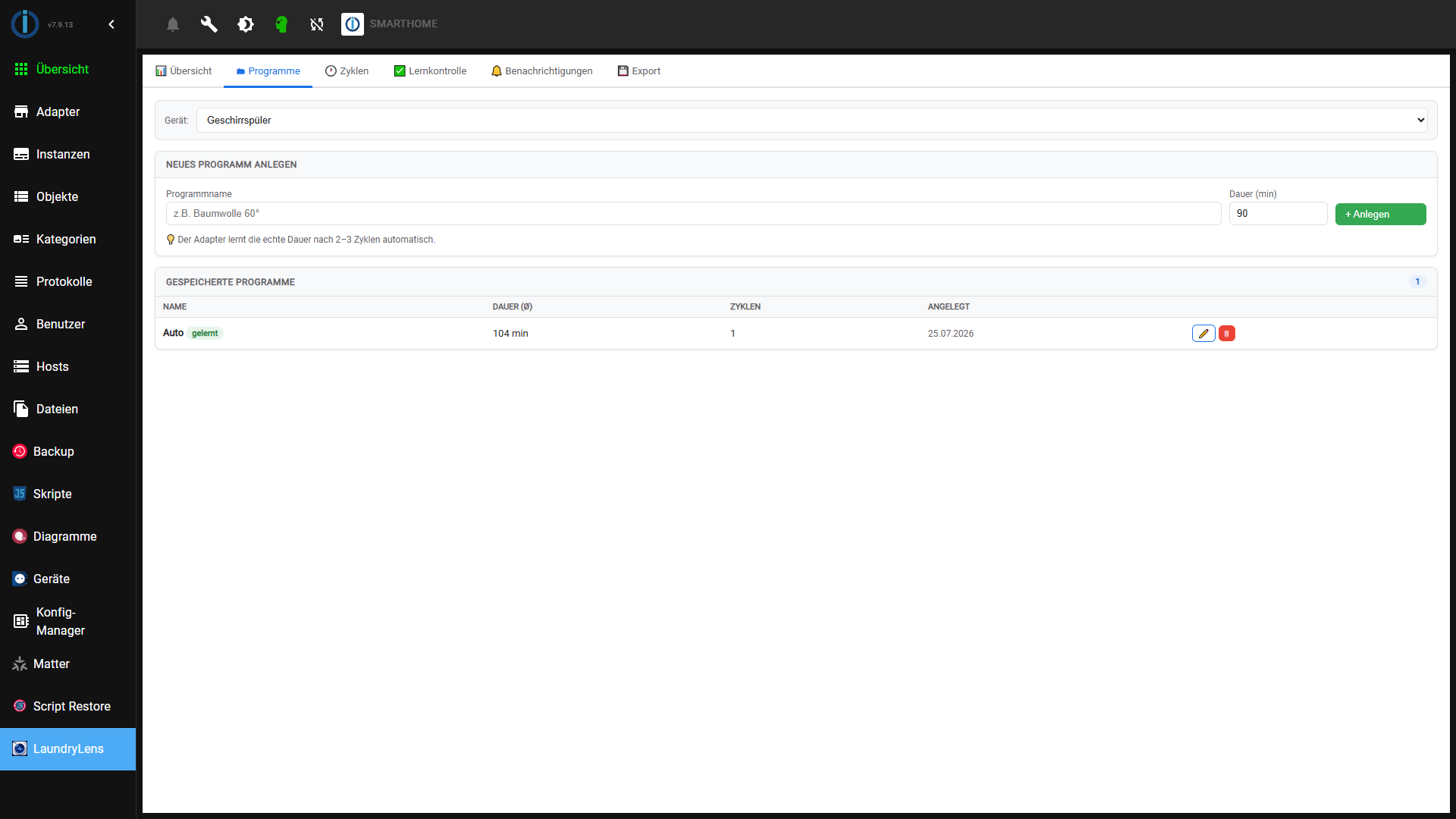

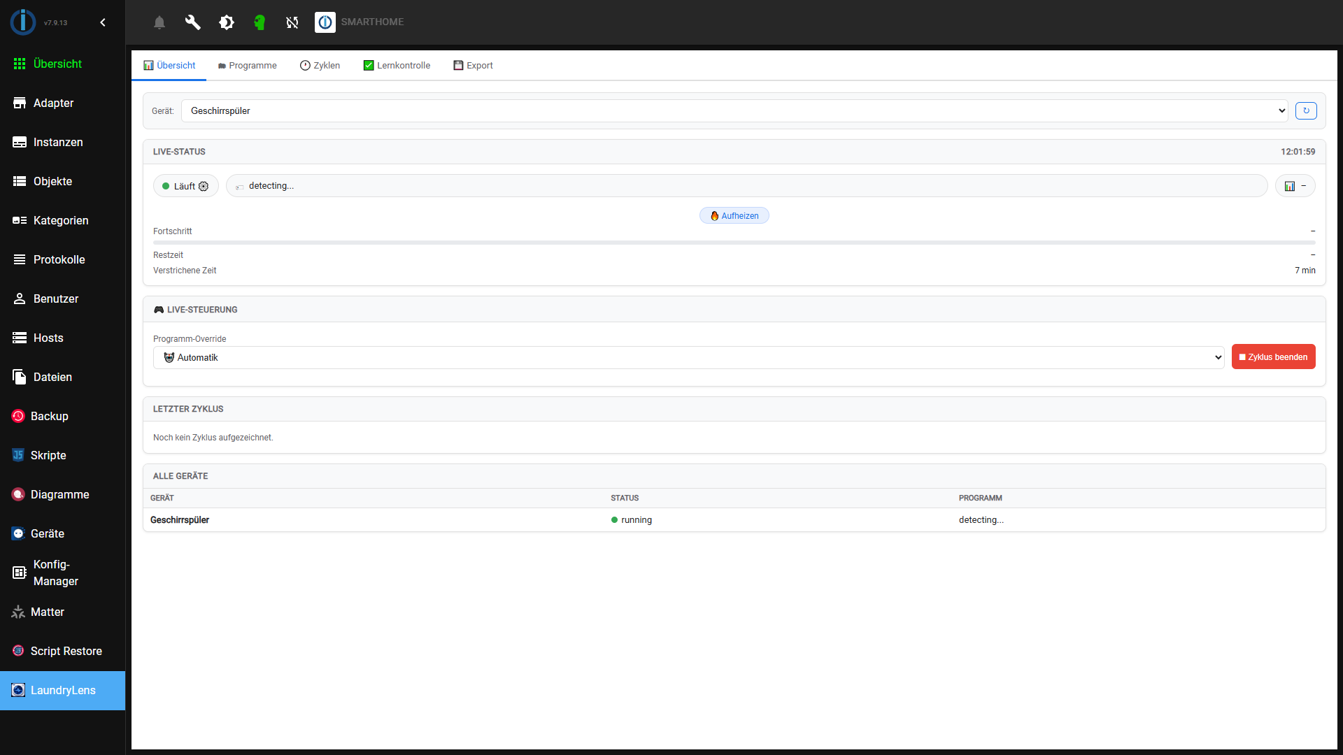

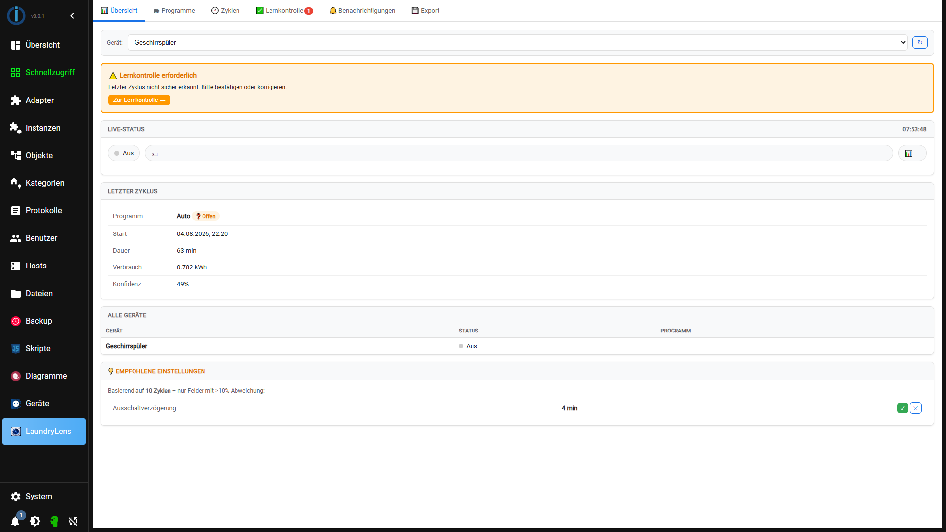

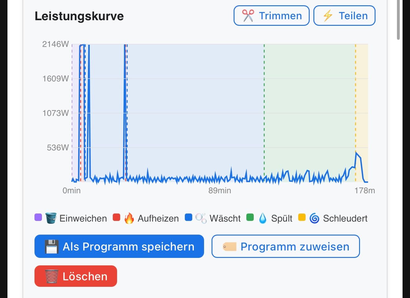

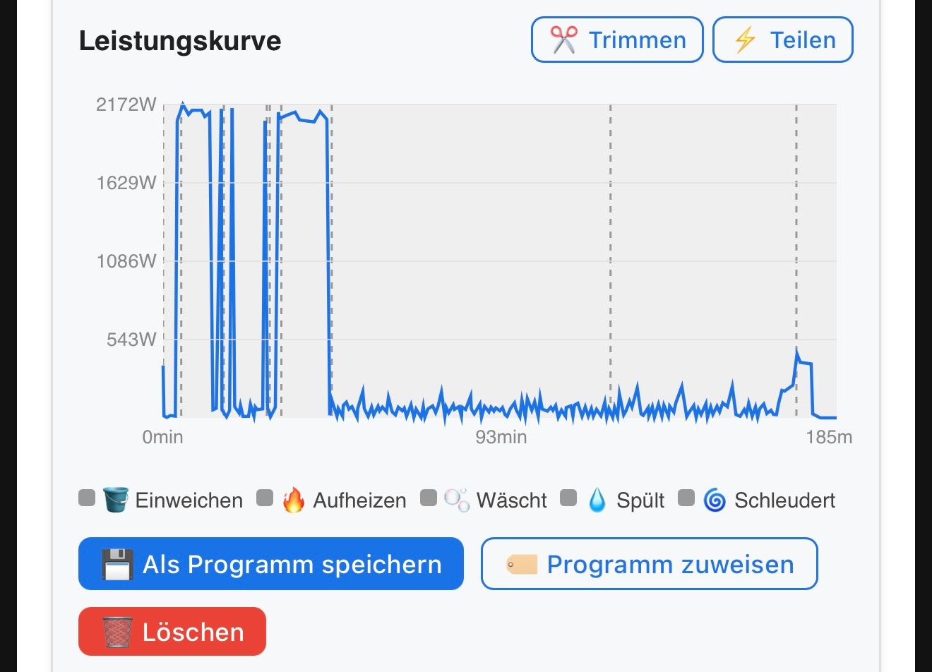

                            @backfisch88

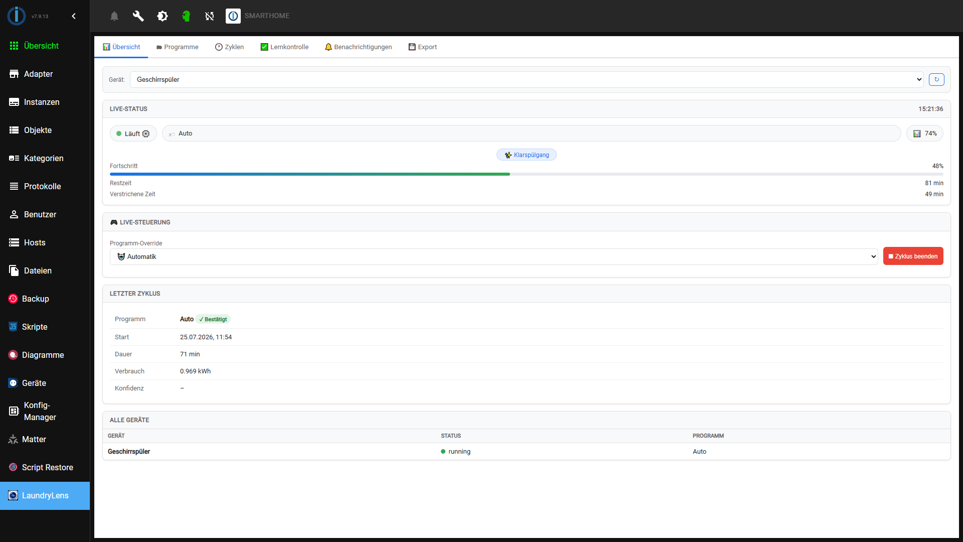

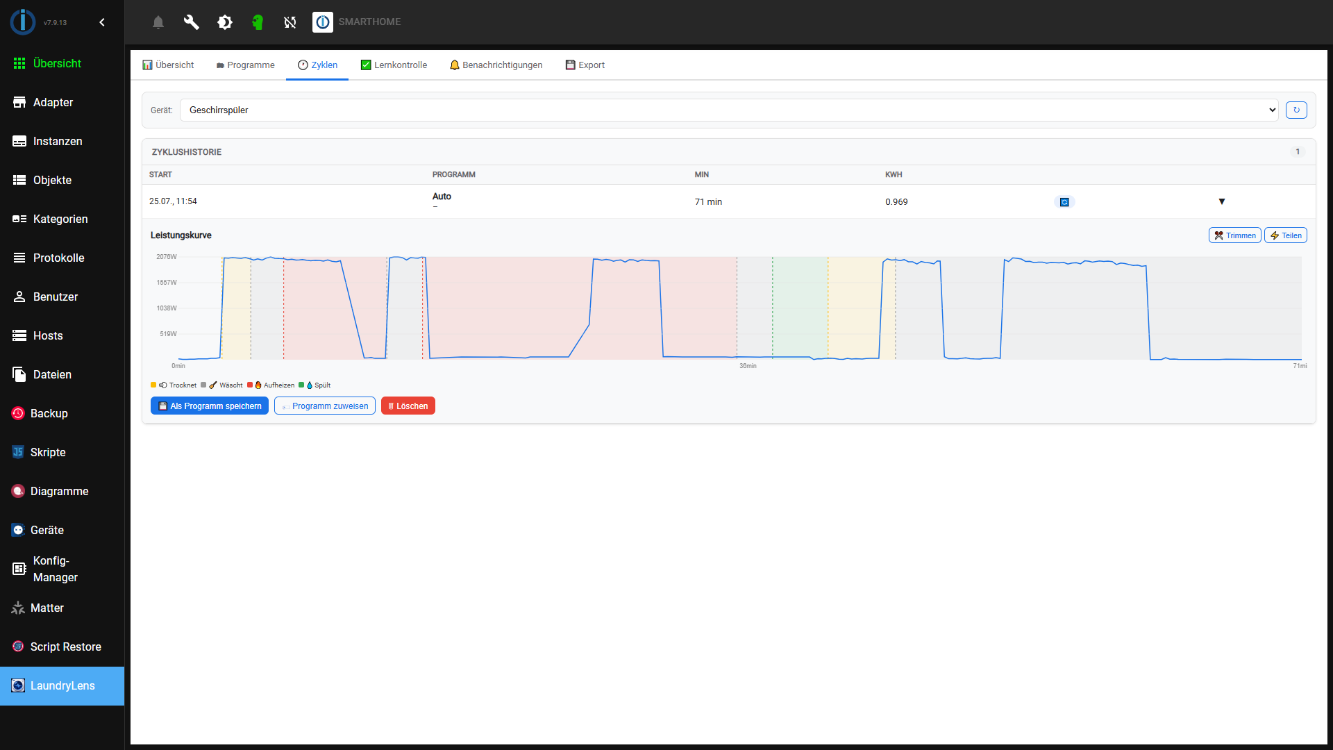

                            Hi, schalte jetzt zum 1. mal den GS ein, soll ich den Adapter vorher auf debug setzen?

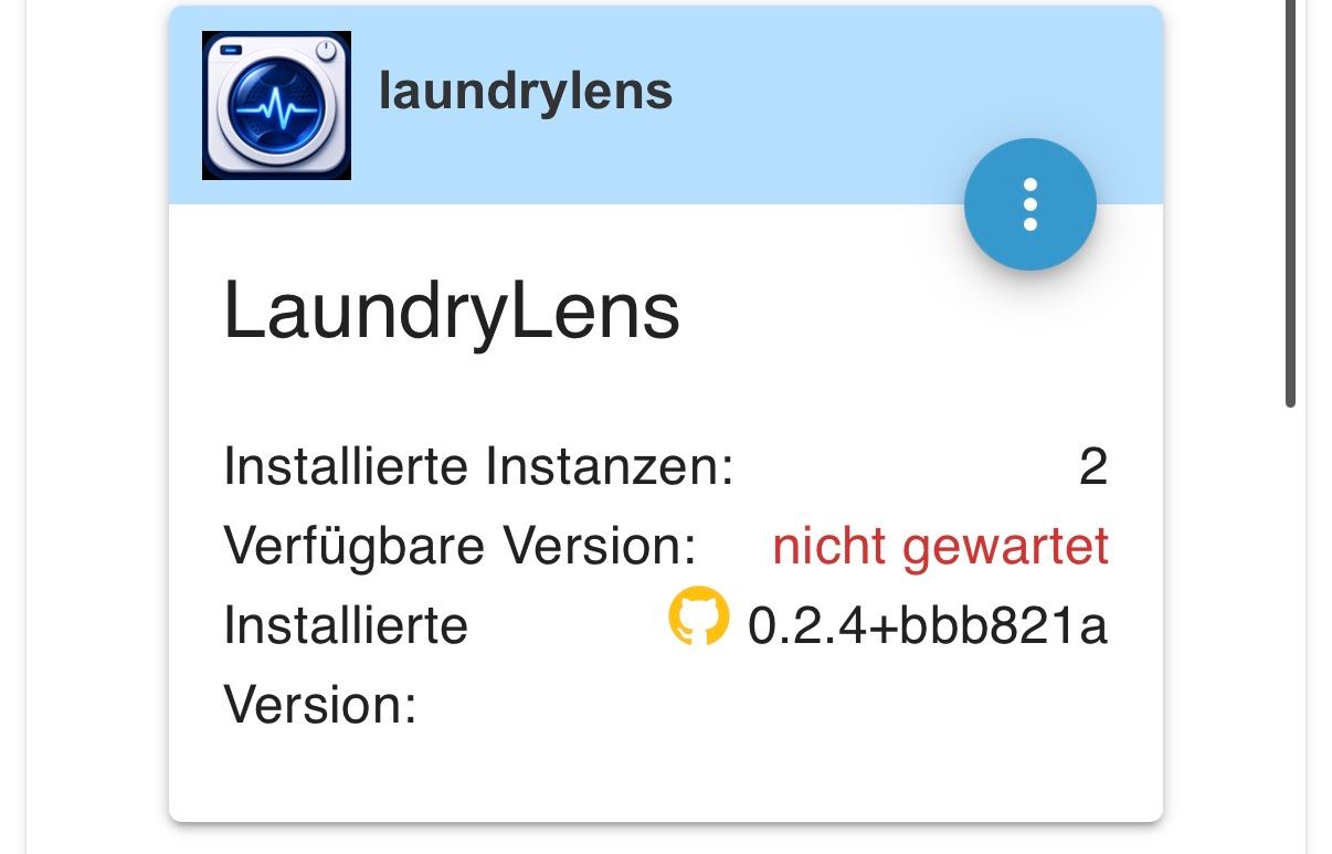

                              MatthiasUlrich
                              Bei mir ebenfalls 0.2.4+x
                              • M MatthiasUlrich
                                B Offline
                                B Offline
                                backfisch88
                                @MatthiasUlrich
                                Mega 🥲 dann Push ich das alles nochmal
                                Bitte mal prüfen, ob der Verbrauch mit ack true gesetzt wird. Das war nämlich das Hauptproblem
                                Ich mache einen Push
                                  MatthiasUlrich
                                  @backfisch88 bisher keine Änderung, hab grad noch mal aktualisiert immer noch 0.2.4
                                    MatthiasUlrich
                                    Der Leistungswert kommt direkt vom Shelly 3EM
                                    • M MatthiasUlrich
                                      OliverIOO Offline
                                      OliverIOO Offline
                                      OliverIO
                                      @MatthiasUlrich
                                      Wenn du von github installierst aktualisiert sich das nicht.
                                      Du musst erneut von github installieren. Deinstallieren brauchst du nicht
                                      Meine Adapter und Widgets
                                      Links im Profil
                                        MatthiasUlrich
                                        @oliverio hatte ich gemacht. aber es hatte sich trotzdem nicht aktualisiert,
                                        jetzt noch mal benutzerdefiniert, dann ging es auf 0.2.7 ich beobachte das mal.

                                          B Offline
                                          B Offline
                                          backfisch88
                                          @MatthiasUlrich
                                          Okay damit hast du auch n Shelly. Ich hab n normalen EM
                                          Dann sollte das normal klappen. Habe jetzt die 0.2.7 nochmal gepushed der entscheidende fix war aber der 0.2.4
                                          Also ist es dann wahrscheinlich was anderes. Aber ohne Logs wir des schwierig.
