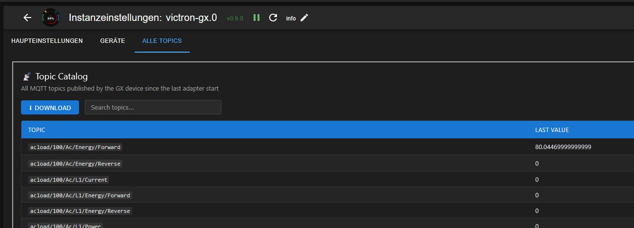

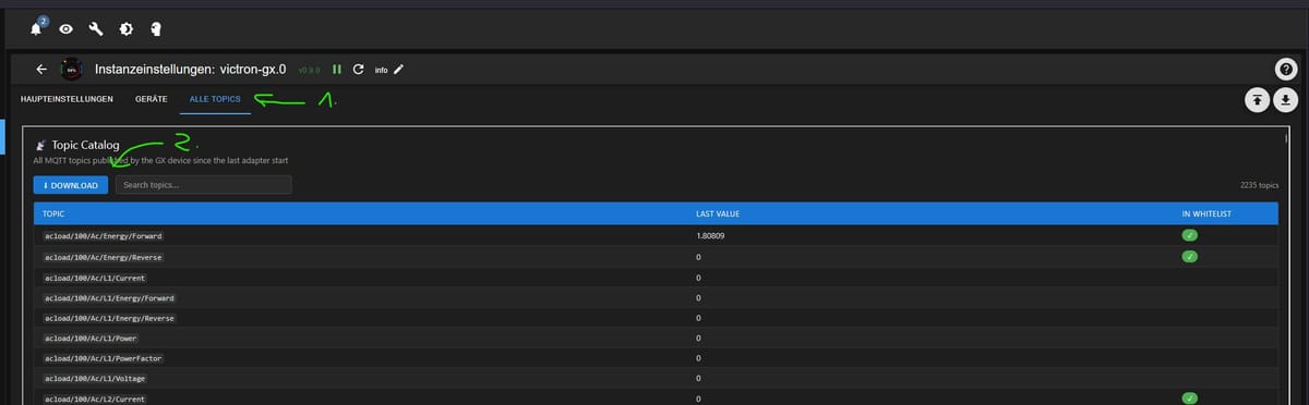

                    @Maximal du hast nichts übersehen, er pflegt nur das ein was er kennt, wenn du etwas hast was er nicht kennt siehst du es nicht.
                    Unter Einstellungen -> Alle Topic -> Download
                    Mir die Datei schicken und dann kann ich neue Geräte Einpflegen.

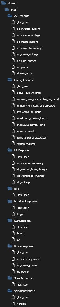

                        @Sefina sagte:
                        Mir fehlt da aber gerade die Verbindung
                        Ich habe diese Python Library von GITHUB installiert und das folgende Skript schreibt mir die Werte in den MQTT-Adapter von ioBroker. Aber frage mich nicht nach Details, mir hat die KI dabei geholfen.

                                Wenn irgendwer etwas an gegenständen Vermisst die er aber benötigt :
                                Unter Instanz -> Einstellungen -> Alle Topics -> download
                                Ich benötige diese Datei da in dieser alles wichtige enthalten sind, wenn es etwas spezieles ist bitte die möglichkeiten die ihr über das GX Gerät habt.

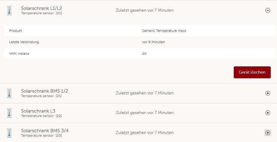

                                • SefinaS
                                  SefinaS
                                  Sefina

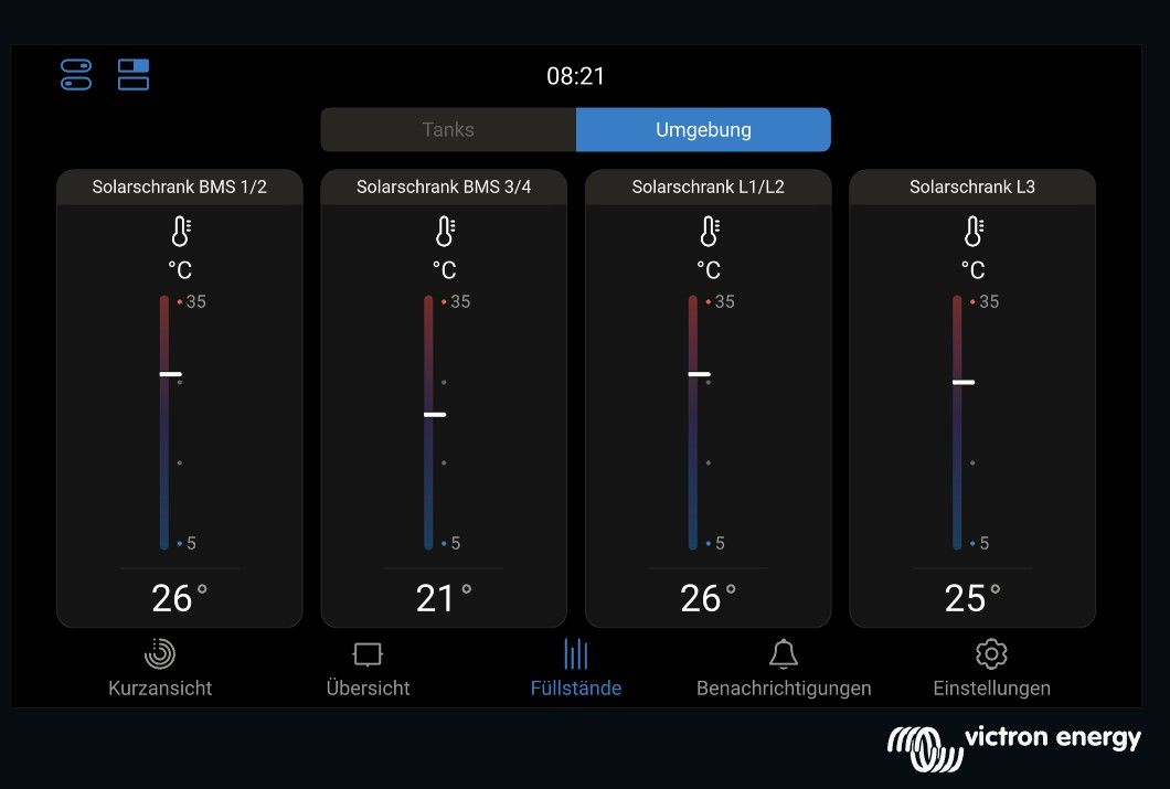

                                  die Version 0.9.1 ist raus und da sollten die Temperatursensoren am GX Gerät funktionieren und der EV-Charger auch
                                  • SefinaS Sefina

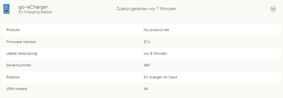

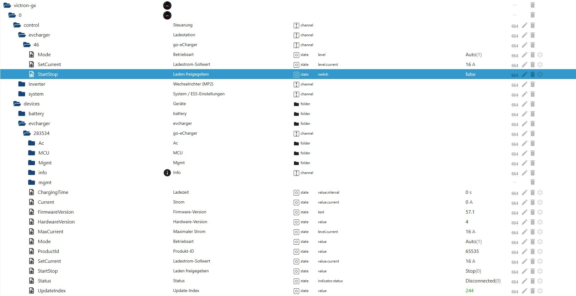

                                    Samson71S
                                    Samson71S
                                    Samson71
                                    @Sefina

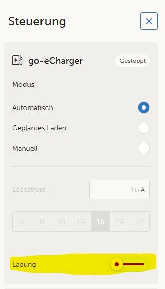

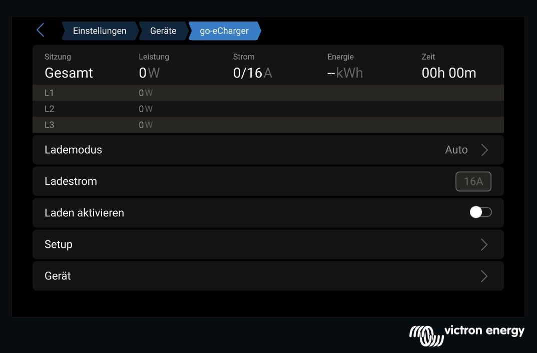

                                    Ist drin, aber der Charger ist scheinbar nicht steuerbar.
                                    Die Werte (Start/Stop, Modus und Ladestrom) sind alle nicht beschreibbar
                                    Eine Änderung über das VRM wird aber normal erkannt
                                    Markus
                                    Bitte beachten:
                                    • Samson71S Samson71
                                      @Sefina
                                      @Samson71 sagte:
                                      Sollte aber über Skripte usw. trotzdem gehen, wenn da kein anderer Hinderungsgrund existiert
                                        @Samson71 sagte:

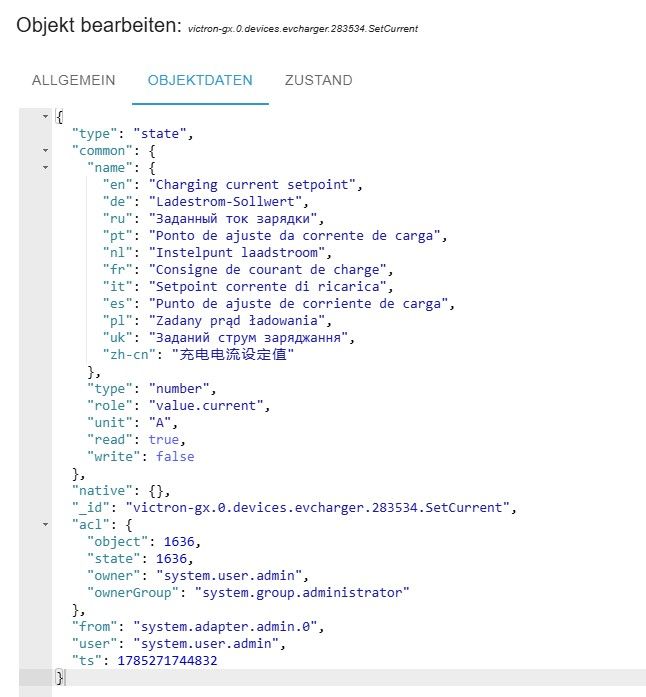

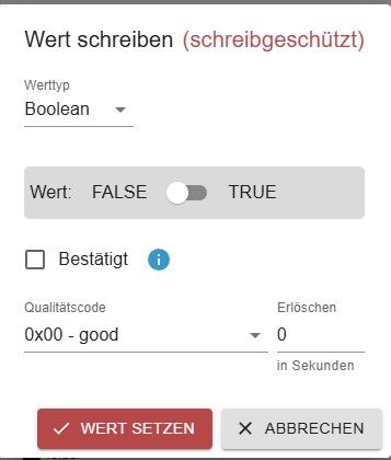

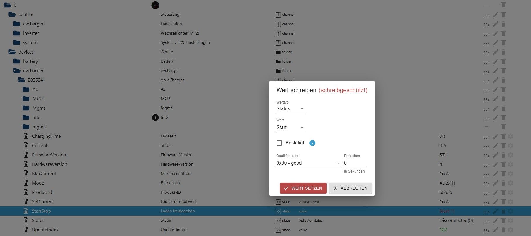

                                        Samson71S
                                        Samson71S
                                        Samson71
                                        @Homoran
                                        Das Protokoll wirft Fehlermeldungen, dass der Wert nicht geändert werden konnte.
                                        Markus
                                        Bitte beachten:
                                        • SefinaS
                                          SefinaS
                                          Sefina

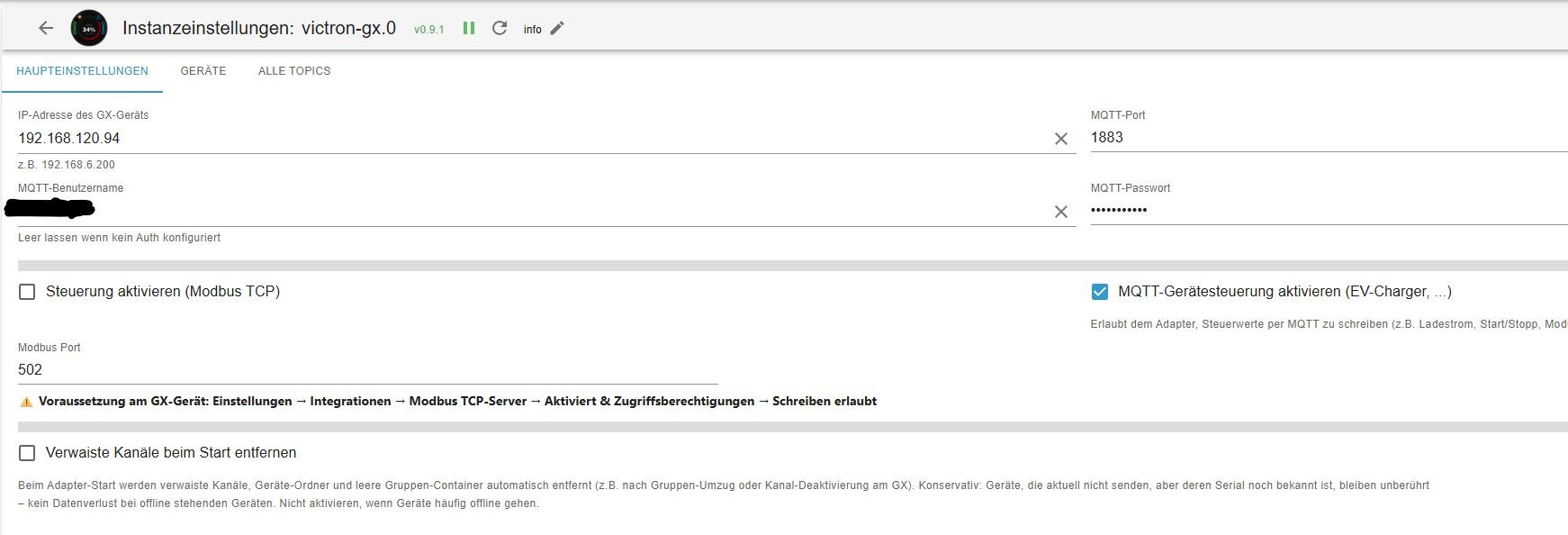

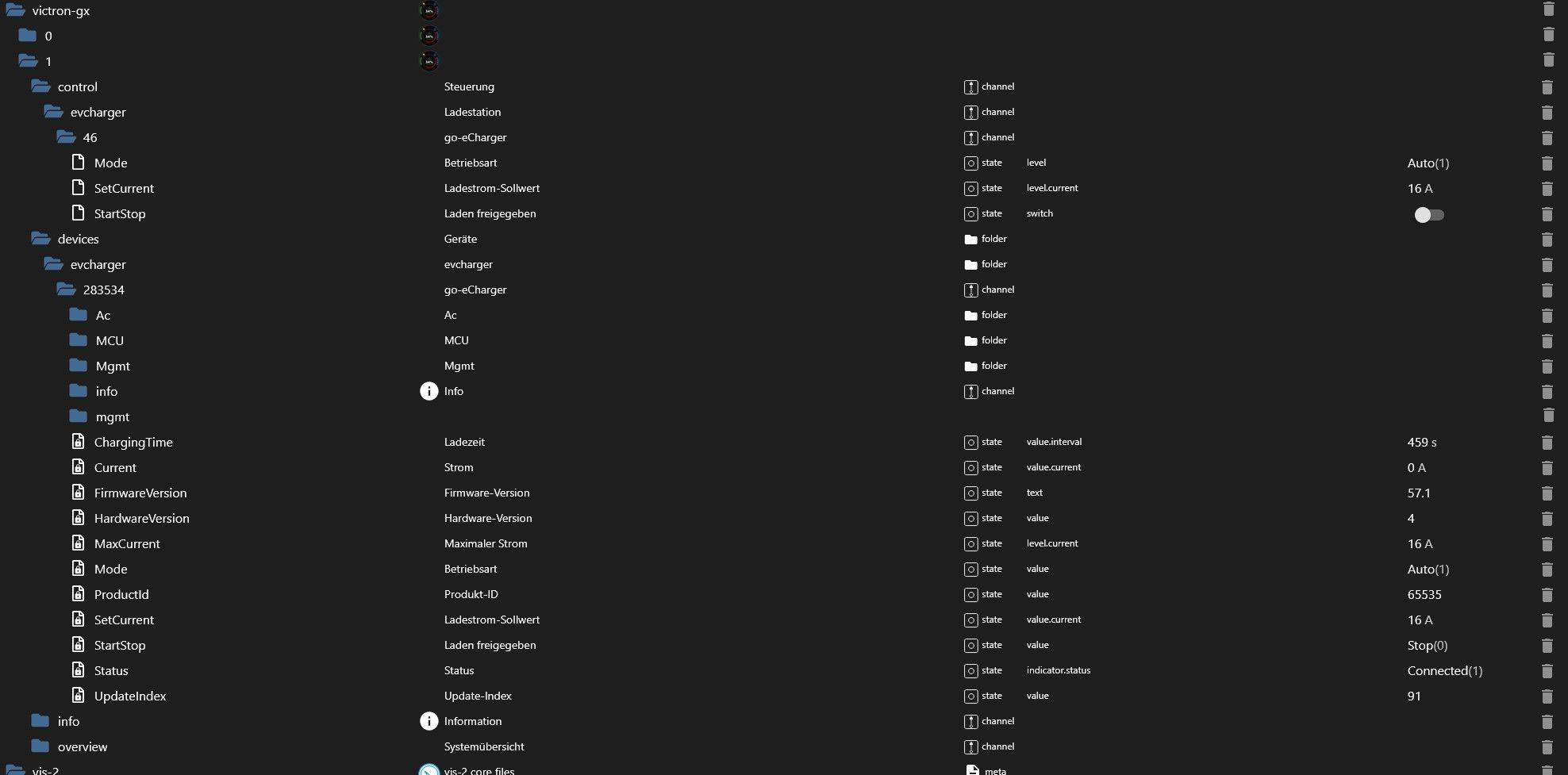

                                          Hey Markus, danke für den Test. Zwei Sachen zum Charger-Steuern:
                                          1. Die Werte unter victron-gx.0.devices.evcharger.283534.* (SetCurrent, StartStop, Mode) sind bewusst read-only — das sind die vom GX gelieferten Ist-Werte, wie bei allen anderen Geräten auch. Zum Steuern gibt es Schreib-Datenpunkte unter victron-gx.0.control.evcharger.283534.SetCurrent / .StartStop / .Mode. Wenn du dort schreibst, geht der Befehl per MQTT an den GX.
                                          2. Wichtig: In den Adapter-Einstellungen muss "Enable EV charger control (experimental)" aktiviert sein — steht default aus, weil ich das ohne echten Charger nicht testen konnte. Ohne den Haken lehnt der Adapter den Write ab und schreibt eine Warnung ins Log.
                                          Kannst du das mal so probieren? Und falls dann immer noch Fehler kommen: bitte kurz die betreffenden Log-Zeilen (mit "control" oder "evcharger" drin) schicken, dann sehe ich sofort woran es hängt.
