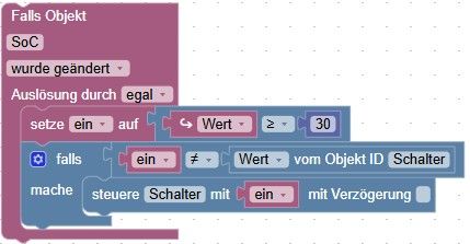

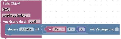

      @attlbill [sagte]: folgendes erreichen
      Ohne Hysterese?
      Dann so:
      So wird nur bei SoC-Änderung am Grenzwert an den Schalter gesendet:

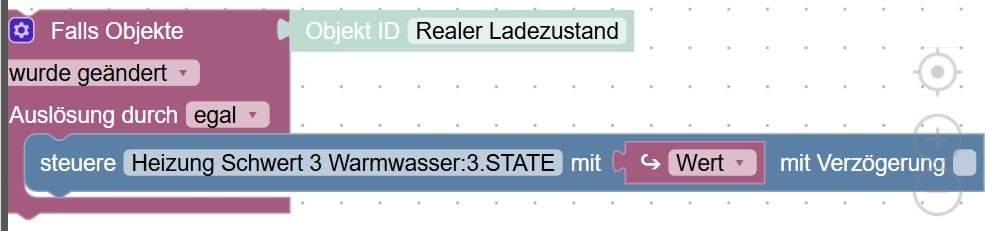

        attlbill
        Komm leider nicht klar mit der Dateneingabe hinter dem Wert ( 2 und 30) sh Bild das ist mein Ergebnis

          @attlbill [sagte]: Komm leider nicht klar
          Der zweite Block unter "Logik" bietet den erforderlichen Vergleich.

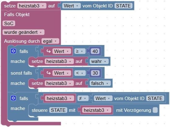

              Ohne Hysterese wirst du auf Dauer nicht froh werden, da zu oft geschaltet wird. Außerdem scheinst du HomeMatic-Aktoren zu verwenden, an die mit Rücksicht auf den Duty cycle nur gesendet werden sollte, wenn erforderlich.
              Vorschlag:
