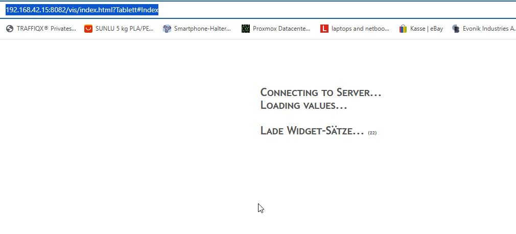

                                #35
                                Hi, habe von den oben genannten Sachen nichts ausgeführt, nur im internet gelesen.
                                Meine Vis startet nicht mehr. auch nicht nach einem Reboot
