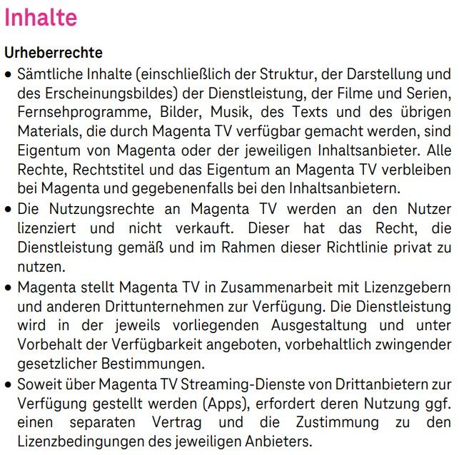

                          Die Daten sind immer lizenzrechtlich problematisch.
                          Quelle ist für Deutschland meist horizon (das ist von Liberty global, zu der unity Media gehörte und jetzt Vodafone Kabel ist),
                          Magenta und Blue.ch
                          Wer sich selber seine Daten zusammenstellen will kann das mit den Skripten aus diesem github machen. Da sind dann auch weltweit viele Sender verzeichnet.

                              • OliverIOO OliverIO
                                @David-G.
                                Magenta und Blue.ch
                                https://github.com/iptv-org/epg
                                Ich hatte das mal für meinen Adapter Tvprogram angeschaut. Bin dann aber erstmal bei einem Provider, allerdings mit begrenzter Senderauswahl, geblieben.
                                Ansonsten sind wir hier bei vielen Adaptern, welche ihre Daten aus dem Internet zusammen scrapen im graubereich.
                                bahnuhrB Online
                                bahnuhrB Online
                                bahnuhr
                                #55
                                @OliverIO sagte:
                                So ganz nachvollziehbar ist das für mich nicht.
                                Hier gibt es ein Script.
                                Und dieses verweist auf eine Seite.
                                Und dieses Script wird zur Verfügung gestellt. Es werden doch nicht die Daten zur Verfügung gestellt.
                                Und jeder nutzt dieses Script doch / oder auch nicht.
                                Ist doch nichts anderes als wenn ich persönlich mir die Daten hole.
                                Und nun halt per Script.
                                Danke.
                                • bahnuhrB bahnuhr
                                  @OliverIO sagte:
                                  #56
                                  @bahnuhr
                                  Das abgreifen von Daten via Skript untersagen aber viele Anbieter. Du sollst ja deine Daten dort hinterlassen und dir die Werbung anschauen.
                                    @bahnuhr
                                    bahnuhrB Online
                                    bahnuhrB Online
                                    bahnuhr
                                    #57
                                    @Thomas-Braun
                                    Ja, das versteh ich.
                                    Und ist dies hier auch so ?
                                    Danke.
                                    Thomas BraunT OliverIOO 2 Antworten Letzte Antwort
                                    • bahnuhrB bahnuhr
                                      @Thomas-Braun
                                      #58
                                      @bahnuhr
                                      Weiß ich nicht. Hab mich weder mit dem Skript noch mit den AGB der Seite beschäftigt. Müsstest du selber prüfen.
                                      • bahnuhrB bahnuhr
                                        @Thomas-Braun
                                        OliverIOO Offline
                                        OliverIOO Offline
                                        OliverIO
                                        #59
                                        @bahnuhr
                                        habe dazu nur agb aus österreich gefunden.
                                        ich gehe davon aus das es in deutschland ähnlich ist
                                        https://www.magenta.at/tv-nutzungsbedingungen
                                        und hier die analyse von chatgpt was meinem verständnis entspricht
                                        Nutzung Risiko
                                        Privat EPG in MagentaTV ansehen Unproblematisch
                                        Eigenes Tool liest EPG für den persönlichen Gebrauch aus Graubereich
                                        XMLTV-Feed aus MagentaTV erzeugen und veröffentlichen Wahrscheinlich lizenzrechtlich problematisch
                                        Kommerzielle Nutzung oder Weiterverkauf Sehr wahrscheinlich lizenzpflichtig
                                        zumindest die seite, die die xml daten anbietet bewegt sich im graubereich.
                                        beim scraping, wenn die sind metadaten (sender, uhrzeit, titel) generell, wenn sie ohne zugangsbeschränkung geladen werden können (login, captcha, oder andere sicherungsmaßnahmen) unproblematisch. redaktionelle informationen (beschreibung zur sendung, bilder) können problematisch sein.
                                        wie gesagt: graubereich
                                        ob das auffindbar ist? eher nicht, da ja keine informationen von den vielen clients direkt von der eigentlichen quelle gelesen werden.
                                        ich mag hier das niemand madig machen.
                                        nur damit man das risiko entsprechen selbst bewerten kann.
                                        Meine Adapter und Widgets
