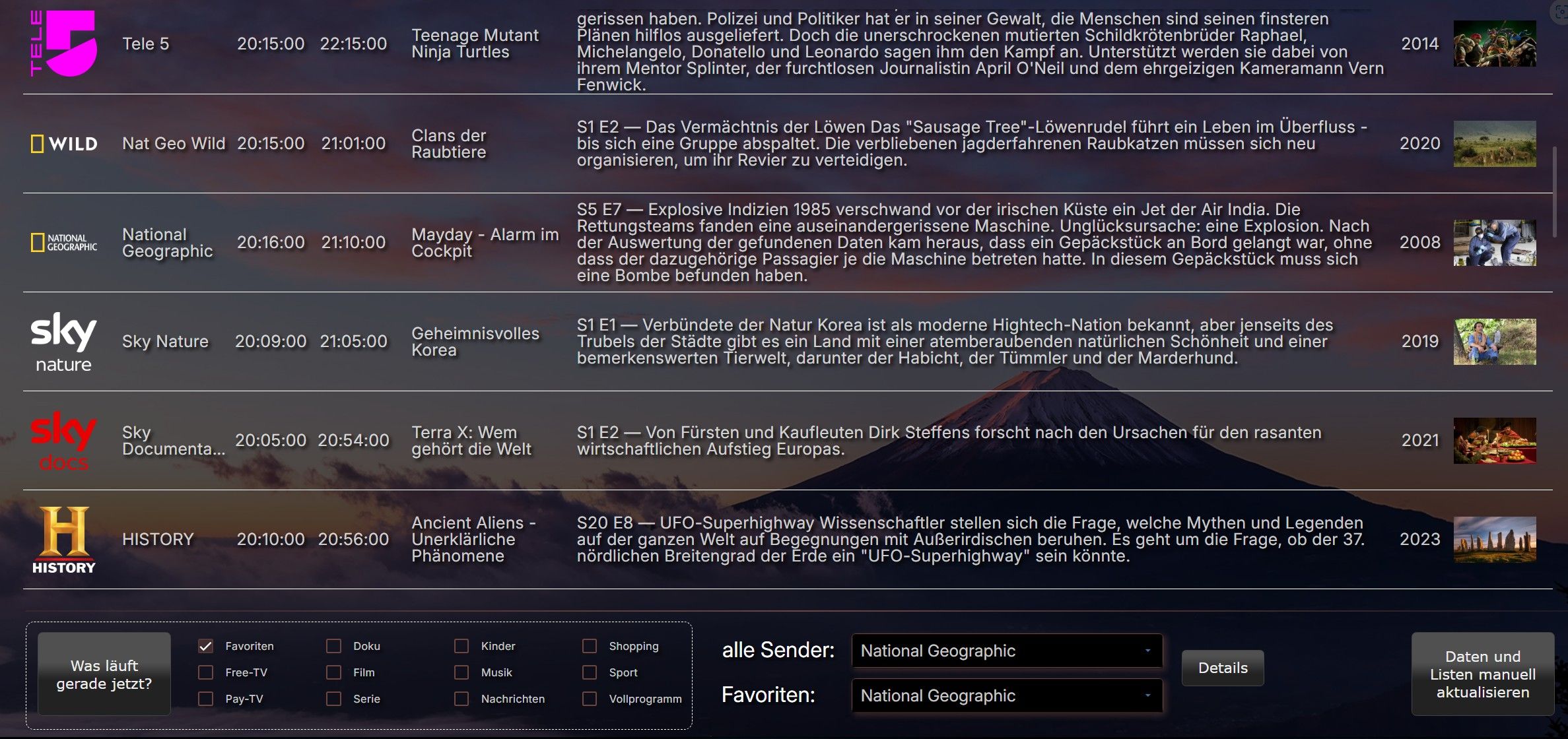

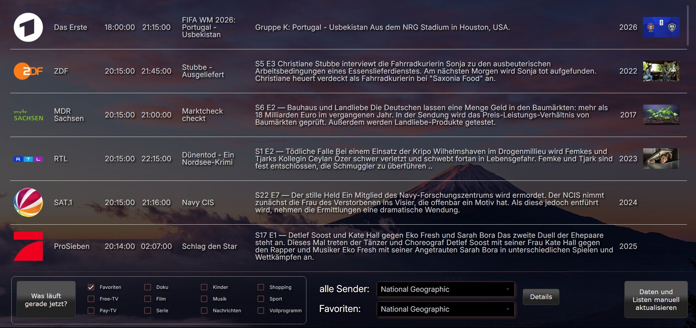

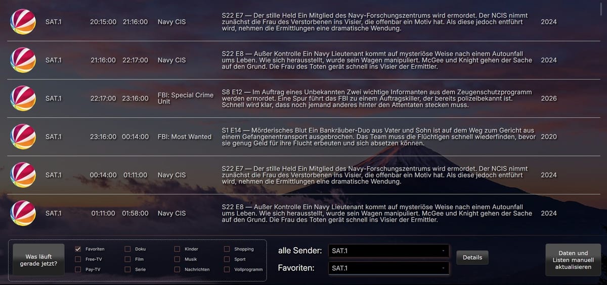

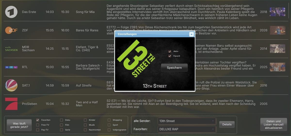

    Hallo. Heute mal einen kleinen Einblick in mein neustes Projekt, mit etwas KI Unterstützung. Knapp 700 Zeilen Code liefern das hier:
    Ca. 170 Sender. Favoritensteuerung, Senderreihenfolge, automatische Aktualisierung.

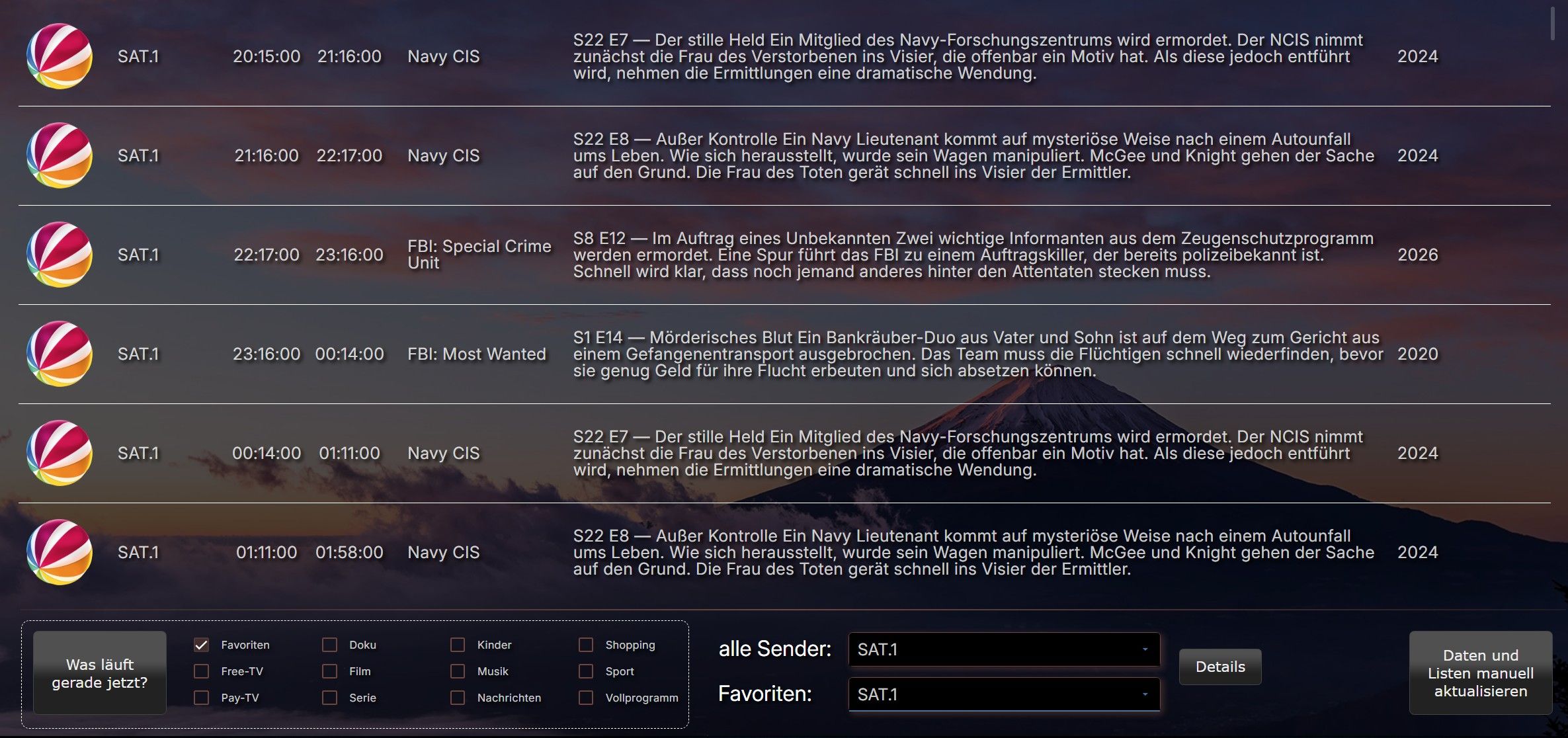

    Oder alle anstehenden Sendungen zu einem Sender.

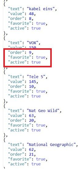

    Wichtige Hinweise
    Beim ersten Start werden automatisch alle verfügbaren Sender aus der XMLTV-Quelle eingelesen und die benötigten Datenpunkte angelegt.
    Folgende Datenpunkte werden vollständig vom Script verwaltet und sollten nicht manuell geändert werden:
    • sender_json
    • active_sender_list
    • favorite_sender_list
    • broadcast_list
    Die Senderbearbeitung erfolgt ausschließlich über die dafür vorgesehenen Datenpunkte im Bereich edit.*.
    Wichtige Datenpunkte
    Datenpunkt Bedeutung Verwendung
    sender_json Interne Senderliste Wird vom Script zur Senderverwaltung verwendet
    active_sender_list Alle aktiven Sender Für Dropdowns und Senderauswahl
    favorite_sender_list Alle Favoritensender Für Favoritenlisten und Senderauswahl
    broadcast_list Programmausgabe Hauptdatenpunkt für Tabellen, Listen und TV-Guides
    selected_channel Ausgewählter Sender Zeigt aktuelle und kommende Sendungen eines Senders
    refresh Manueller Reload Lädt Sender- und EPG-Daten neu
    filter_* Filterfunktionen Filterung nach Favoriten, Free-/Pay-TV und Kategorien
    broadcast_mode Anzeigemodus all = alle Sender, selected = ausgewählter Sender
    count Anzahl gefundener Sender Kontrollwert nach dem Einlesen
    max_order_number Höchste vergebene Sendernummer Hilfswert für die Senderreihenfolge

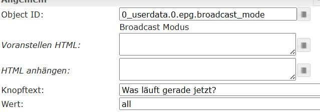

    Verwendung
    Alle aktuellen Sendungen anzeigen
    broadcast_mode = all
    Zeigt die aktuell laufenden Sendungen aller aktiven Sender in broadcast_list.
    Einzelnen Sender anzeigen
    selected_channel auf die gewünschte Sender-ID setzen.
    Anschließend enthält broadcast_list die aktuelle sowie alle kommenden Sendungen dieses Senders.
    Favoriten verwenden
    Sender können als Favoriten markiert und über favorite_sender_list oder den Filter filter_favorite verwendet werden.
    Sender filtern
    Die Ausgabe kann über die verschiedenen filter_* Datenpunkte nach Senderart oder Kategorie eingeschränkt werden.

    Änderung 1.0.1 - 24.06.2026
    • Start und Stop jetzt nur im klassischen Stil (HH:MM). Also 19:15, 20:15, etc.
    • Weiterer Datenpunkt "selected_channel_favorite" löst die selben Ereignisse wie "selected_channel" aus. Senderdetails für Visualisierung und in der Hauptanzeige alle Sendungen zum gewählten Kanal.
    • Zentrale Sendereditierung. Jetzt können über den Datenpunkt "sender_edit_list" die wichtigsten Einstellungen pro Sender zentral vorgenommen werden. Dazu wird der Inhalt des Datenpunktes (json) angepasst. Dazu kann der Sender den Favoriten (favorite) hinzugefügt, aktiviert oder deaktiviert (active) werden. Darüber hinaus sit es möglich, die Senderreihenfolge (order) festzulegen. Wenn alle Änderungen durchgeführt - einfach speichern und ein Trigger erledigt automatisch den Rest (Daten werden an Sender übergeben und Einstellungen werden sofort aktiv).

      Die Ausgabe erfolgt hauptsächlich über den Datenpunkt broadcast_list.
      Für die Darstellung verwende ich das JSON-Widget aus VIS Material Design ab Version 0.5.94. Die Programmdaten werden bereits als fertiges JSON bereitgestellt und können direkt im Widget verarbeitet werden.
      Wichtige Hinweise
      • sender_json
      • broadcast_list

      Verwendung
      Favoriten verwenden
      Sender filtern

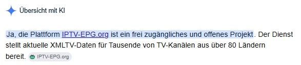

              bahnuhrB Online
              bahnuhrB Online
              bahnuhr
              @Ro75 sagte:
              iptv-epg.org
              Lt.KI:
              frei zugänglich.
              Würde mich echt interessieren wo und warum du da ein Problem siehst?
              Danke.

                            Favoriten verwalten
                            Jeder Sender besitzt eigene Datenpunkte:
                            data.<ID>.favorite
                            data.<ID>.order
                            Sender als Favorit markieren
                            data.<ID>.favorite = true
                            Der Sender erscheint anschließend automatisch in der favorite_sender_list.
                            Eigene Reihenfolge vergeben
                            data.<ID>.order = 1
                            Sender mit einer vergebenen Reihenfolge werden entsprechend sortiert angezeigt.
                            Beispiel:
                            data.72.favorite = true
                            data.72.order = 1
                            Ro75.
                              data.<ID>.favorite
                              data.<ID>.order
                              data.<ID>.order = 1
                              Beispiel:
                              data.72.order = 1
