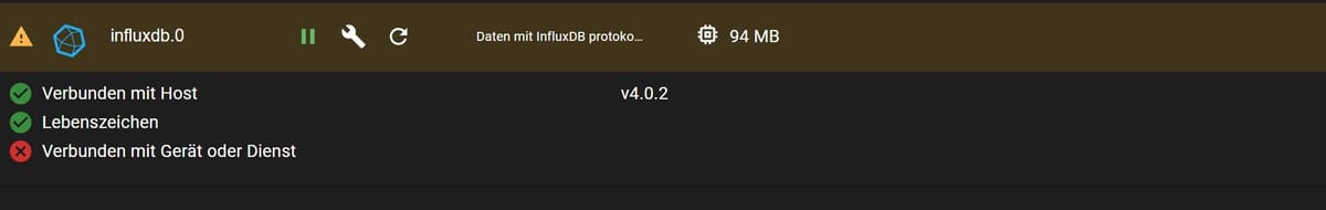

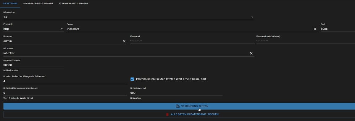

          Jetzt im iobroker den Infuxadapter runtergeladen und eingerichtet:
          Beim Verbindungstest dies hier:
          "Error: {"code":"unauthorized","message":"Unauthorized"}"
          Und im Adapter wird wie bereits beschrieben das hier gemeldet:

          @DiMe sagte:
          Welcome to InfluxDB 2.0!
          Aber in deinem Screenshot steht DB-Version 1.x.
          Kann also nicht passen.
            DiMe
            schrieb am zuletzt editiert von DiMe
            #24
            Ja da gebe ich dir absolut recht 🤦 , danke Thomas.
            Habe im Influx ein Token erstellt , und habe im iobroker auf 2.x umgestellt.
            jetzt habe ich Verbindung.

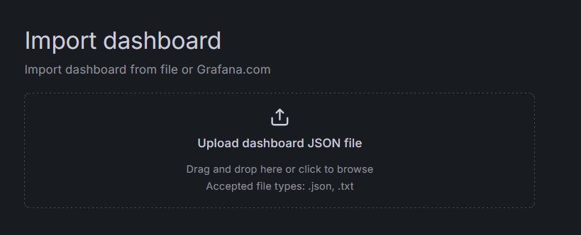

                              Hallo Zusammen, nach einer langen Nacht ;-) läuft jetzt alles.
                              ich habe die Influx 1.12 drauf. Das Restore für die Influx hat auch gepasst.
                              Musste Grafana noch ein bisschen anpassen. Habe jetzt nochmals alles aktualisiert und mir ein Image gemacht.
                              Vielen Dank an alle, besonderer Dank an Thomas!!
                              • D DiMe
