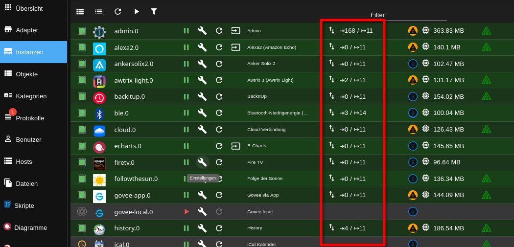

    Dann setzt den ganzen Github-Zoo auf Versionen aus einem der beiden Repos. Du kannst mir doch nicht erzählen, du betreibst bei 13 Adaptern Alpha-Testing in Absprache mit dem Maintainer.
    Und wenn das alles gerade gerückt wurde schau mal im Admin, ob du in der markierten Spalte Einträge mit sehr hohen Werten findest:

      @dg19222 sagte:
      Objects: 320829
      States: 278577
      Zu viele Objekte und States. Dein viessmannapi müllt Dir Dein Sytem zu.
      Da kannst Du sicherlich ein paar hunderttausend löschen...
      Bitte mal in den Objekten nachschauen.

        @rscsb sagte:
        Das ist ja auch einer aus dem trüben github gefischter. Und auch nicht mehr auf aktuellem Stand. Da muss @dg19222 ja ohnehin mal putzen und auch den anderen Krempel auf repo-gestützte Versionen bringen.
        viessmannapi
        github:	2.4.5
        latest:	2.4.5 for 24 days
        stable:	-.-.-
        Aber warum vermutest du genau diesen Adapter? Eigene Erfahrung?

          @Thomas-Braun sagte:
          zwar nur Mitleser, aber der Adapter hat letztens bei einem anderen Nutzer schon Objekte angelegt bis er 6 stellig war.

            Im Admin ist die höchste Zahl die ich finde 997 der JavaScript Adapter.
            Vissmann Adapter ist aus wirklich schneller wurde es leider  nicht.
            Hat jemand weitere Ideen

              iob diag has finished.

                      wie du oben geschrieben hast, hat der javascript adapter über 900 events.
                      du hast leider nicht geschrieben ob input oder output events
                      deaktiviere mal den ganzen adapter und schaue ob die performance besser wird.
                      wenn die performance besser wird,
                      dann gehe deine skripte der reihe nach durch und prüfe insbesondere darauf wieviel datenpunkte so in einer zeiteinheit (sekunde/minute) gelesen und geschrieben wird und überlege dir bspw bei sekündlichem schreiben ob diese detaillierte auflösung von daten wichtig sind. of reicht eigentlich auch nur 30sekunden oder gar mehr.
                      jedes lesen und insbesondere schreiben beansprucht performance. besonders dann, wenn der datenpunkt auch noch über den history adapter in eine datenbank geschrieben wird.
                      evtl kannst du generell nach nicht so wichtigen datenpunkten suchen, ob die wirklich in eine datenbank geschrieben werden müssen.
                      um herauszufinden welches skript viel input/output hat, kannst du auch mal alle skripte deaktivieren, der reihe nach aktivieren und dann die input/output anzeige im admin beobachten. funktioniert natürlich nur wenn die immer gleichmäßig schreiben. wenn das getimte zeiten sind, dann halt nur dann.
                      du hast nichts von abstürzen geschrieben. gerade bei javascripts kann man sich gerne mit falscher behandlung von setInterval oder gar verschachtelten setIntervals sogenannte memory leaks holen, die irgendwann mal zum Absturz führen, davor sich aber mit einem kontinuierlichen verbrauch das RAMs ankündigen. je nach schwere und häufigkeit der memory leaks kann das auch länger dauern.
                      also ggfs mal über einen zeitraum auch den ram verbrauch beobachten. zu wenig freier ram kann sich ebenfalls in schlechter performance zeigen, falls das betriebssystem mit dem swappen anfängt.

                        @rscsb sagte:
                        Nein, ich habe keine Viessmann, aber in Thread ioB sehr langsam, Proxmox ständig im Staubsaugermodus hatten wir auch über 350000 Objekte und da waren die unter viessmann drin.
                        Deshalb war das meine Empfehlung dort gleich zu schauen.
                        @dg19222 sagte:
                        Du sollst auch nicht nur den Adapter ausschalten, sondern schauen, wo diese hohe Anzahl an Objekte und States vergraben sind. Im obigen Thread war dieser Adapter der Übeltäter, der in der Baumstruktur Müll erzeugt hat.
                          dg19222
                          So jetzt aber habe mal etwas aufgeräumt den Vissman Adapter gelöscht und sie da die Kiste rennt wieder danke euch für die Hilfe
