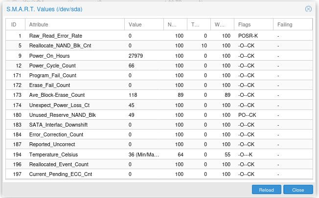

        Ist ja die Frage, wie lange die NVMe schon in Betrieb ist..
        Hier auf meinem lahmen N3000 System: Nach ca 3 Jahren Nutzung (ca 28000 "On-Hours") keine Auffälligkeiten der SATA SSD - 11% heruntergeritten ...
        wenn ich "Ave_Block_Erase_Count" richtig interpretiere, ist jeder Block der Platte im Schnitt schon 118mal gelöscht und neu verwendet worden...

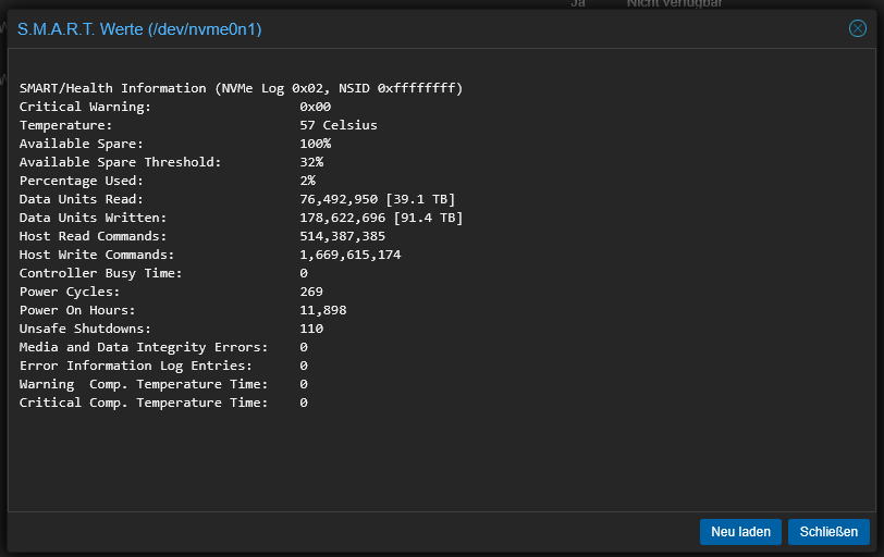

              Ich habe meine in den drei nodes jetzt einen wearout von 12/13/13 %.
              Alle haben gerade 5 Jahre auf dem Buckel und zeigen als Samsung SSD 970 EVO Plus ziemlich gleich dies an:
              SMART/Health Information (NVMe Log 0x02)
              Critical Warning: 0x00
              Temperature: 37 Celsius
              Available Spare: 100%
              Available Spare Threshold: 10%
              Percentage Used: 12%
              Data Units Read: 76,165,512 [38.9 TB]
              Data Units Written: 355,179,743 [181 TB]
              Host Read Commands: 1,232,355,432
              Host Write Commands: 9,188,118,028
              Controller Busy Time: 5,837
              Power Cycles: 38
              Power On Hours: 5,651
              Unsafe Shutdowns: 11
              Media and Data Integrity Errors: 0
              Error Information Log Entries: 161
              Warning Comp. Temperature Time: 0
              Critical Comp. Temperature Time: 0
              Temperature Sensor 1: 37 Celsius
              Temperature Sensor 2: 34 Celsius
              Die Garantie läuft bei diesen Samsung nach 5 Jahren oder 300 TB Schreiben ab.
                Das würde ja bedeuten, dass etwa 4/5 der Daten geschrieben, aber danach nie wieder gelesen werden?
                Oder habe ich da einen Denkfehler?
                paul53P Meister MopperM 2 Antworten Letzte Antwort

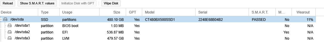

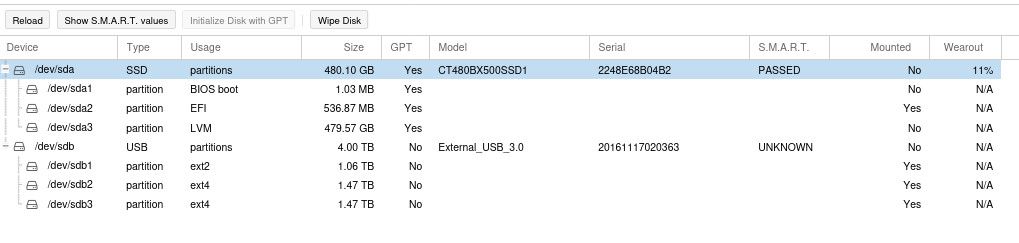

                  Ich bin nach knapp einem Jahr bei 7% Verschleiß. Ich habe eine Samsung 990 Pro mit 1 TB. Es kommt auf den Hersteller und die angegebene TBW an. Bei meiner sind das 600 TB, also 600 Schreibzyklen. Also je nach Hersteller und Größe hält eine SSD / NVMe länger oder kürzer. Ich lasse mir den Wearout in einen Datenpunkt schreiben und mich benachrichtigen wenn er sich ändert. So kann ich das nicht aus dem Auge verlieren. Wobei so ein Speicher nach erreichen der 100% nicht unbedingt defekt sein muss. Manche halten noch deutlich länger.

                      @MartinP sagte:
                      Es ist ein HA-Cluster und das Ergebnis entsteht aufgrund der viertelstündlichen Replizierungen.

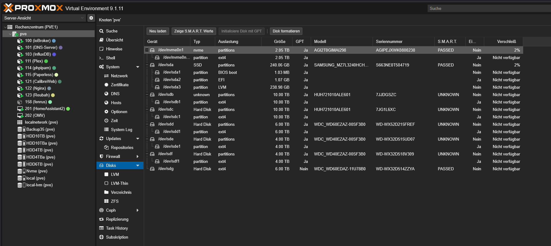

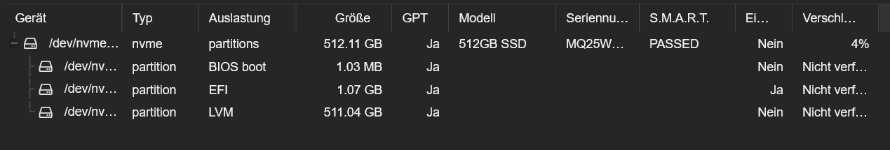

                                NegaleinN Offline
                                NegaleinN Offline
                                Negalein

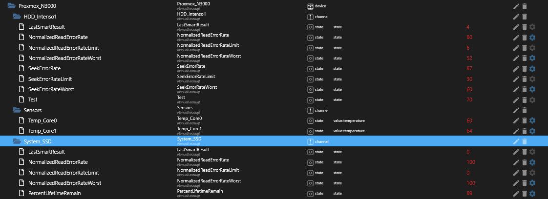

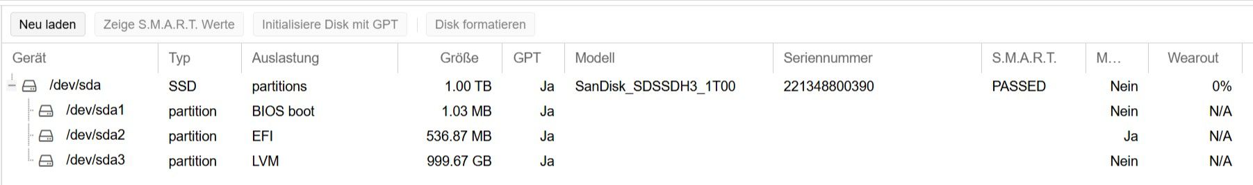

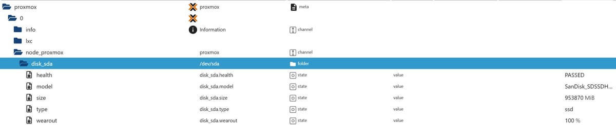

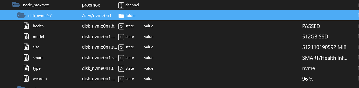

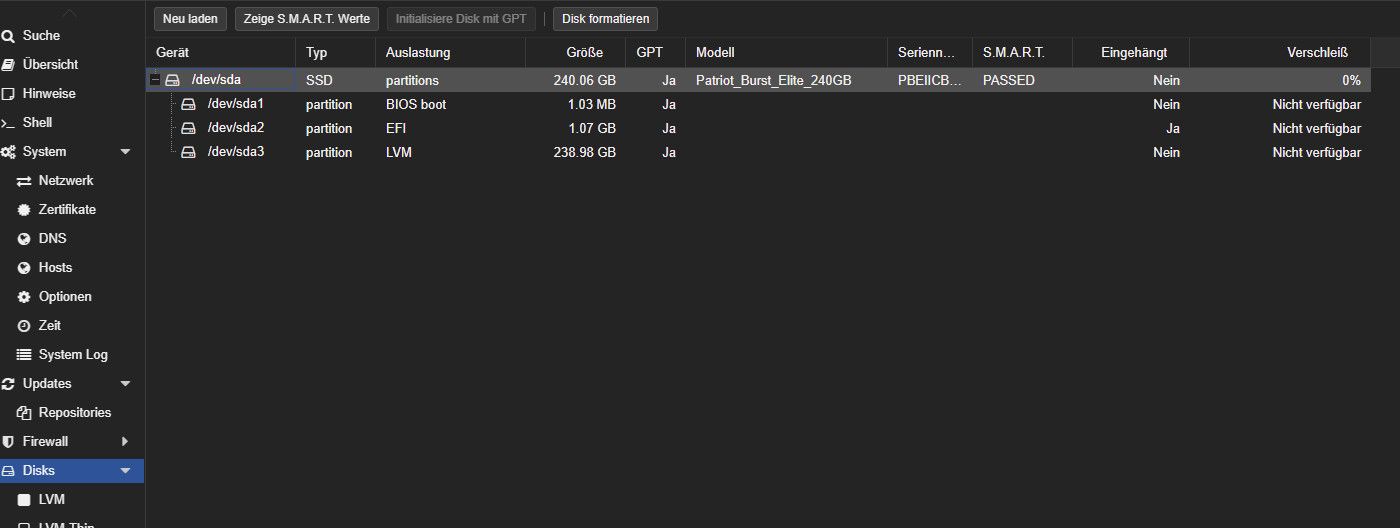

                                @Dr.-Bakterius sagte:
                                Hab das Thema gerade entdeckt.
                                In Proxmox sagt er 0%.
                                Aber im Adapter sagt er 100%.
                                Wo holst du dir die Daten?
                                ° Fixer ---> iob fix
                                E arteckA Dr. BakteriusD David G.D 4 Antworten Letzte Antwort

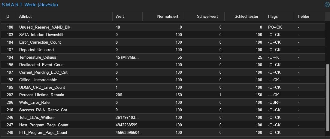

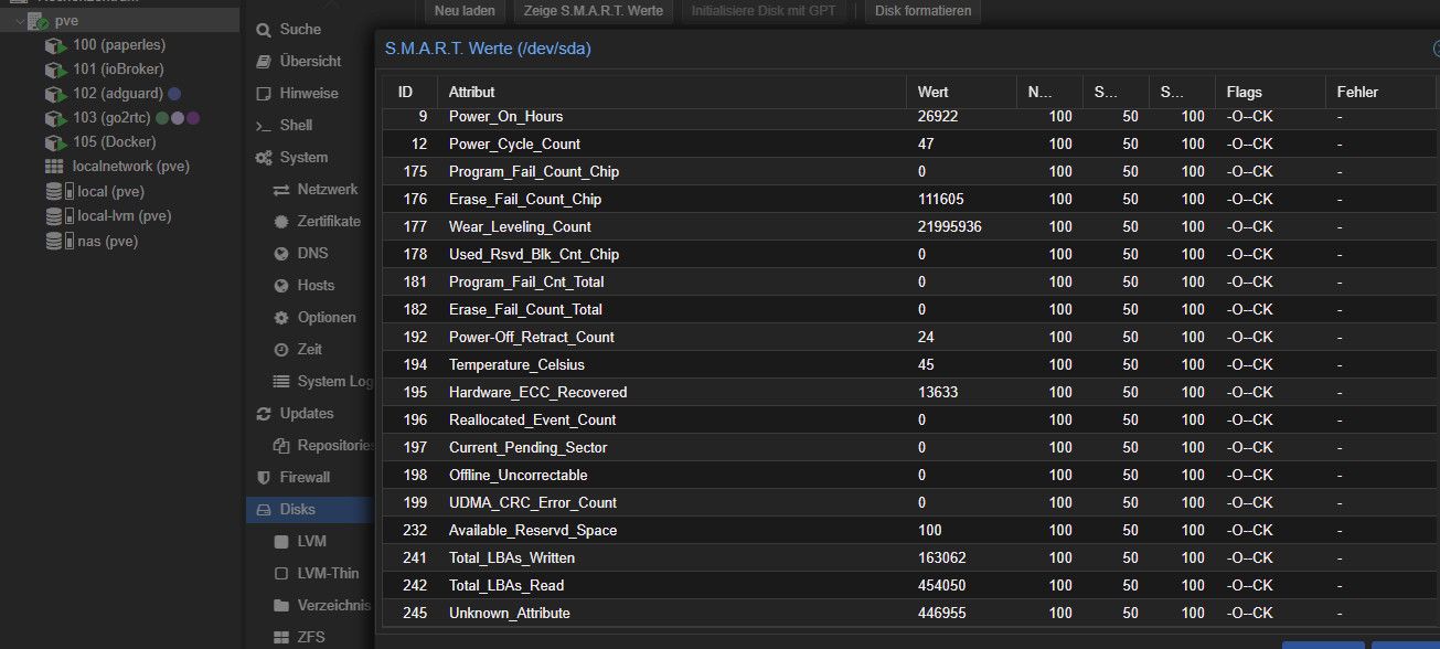

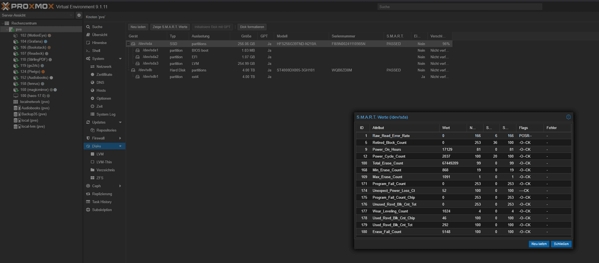

                                    @MartinP
                                    ich habe bei mir vor 3 Jahren eine billige SSD verbaut.
                                    Die SSD hat damals nur 18 Euro gekostet.

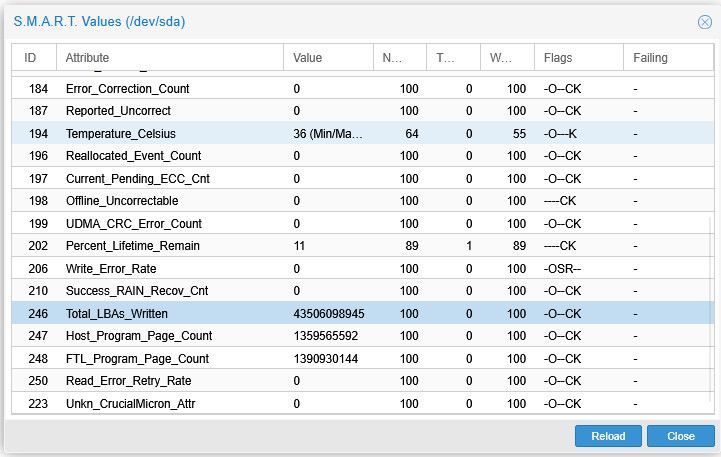

                                      Meine war auch nicht besonders teuer, da ich noch weiteres Zeug auf dem Mini-PC hoste habe ich mir aber was gegönnt und einen 480 GB SATA SSD genommen ;-)
                                      28000 "Power-On-Hours" entsprächen auch etwa 3 Jahren.
                                      Ich nutze keine Redis DB, wie sieht es bei Dir aus?
                                      etwa 20,7 TB wurden wohl geschrieben.

                                        @MartinP
                                        Ich nutze auch kein Redis und habe nur 5 LXC Container.
                                        • MartinPM Online
                                          MartinPM Online
                                          MartinP
                                          "Total_LBAs_Written" ist bei Dir um GRÖSSENORDNUNGEN kleiner, als bei mir
                                          163062 wären bei 512 Byte LBAs ca 83 MByte, die geschrieben wurden ... mit 4096 Bytes LBA-Größe wäre die Zahl nicht viel realistischer ...
                                          EDIT:
                                          Es scheint SSDs zu geben, die den Zähler in GB auflösen.
                                          https://serverfault.com/questions/992698/unit-for-total-lbas-written-in-smart-data
                                          163 062 000 000 000 bei Dir
                                          22 275 122 659 840 (=43506098945 x 512)
                                          oder
                                          178 200 981 278 720 (=43506098945 x 512)
                                          bei mir ...
                                          Könnte also ähnlich sein
