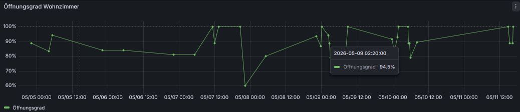

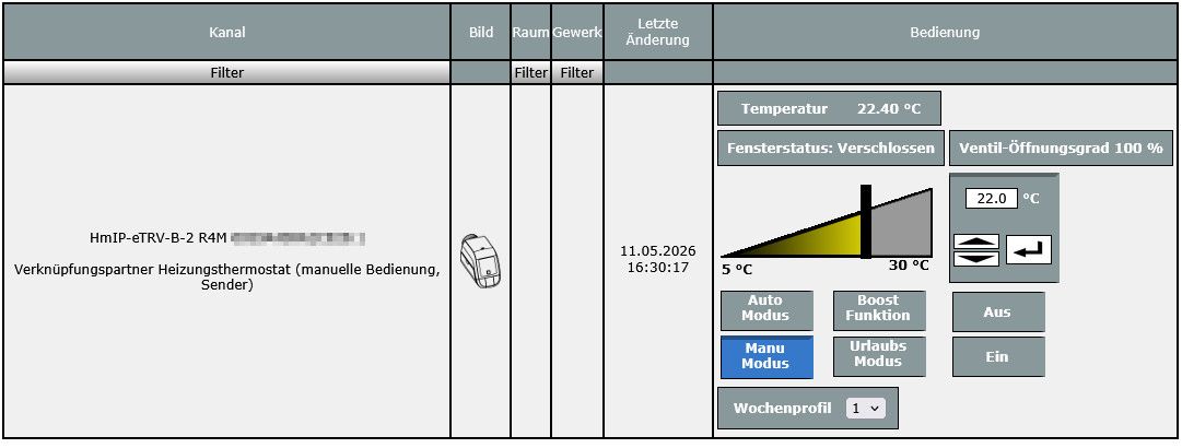

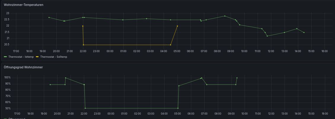

                            Es geht doch dabei gar nicht um die Thermostate, die sollen ja gar nicht regeln sondern den vollen Durchfluss ermöglichen
                            Im Endeffekt sehe ich das auch so - die Thermostate als "Notanker", wenn die Sonne durchs Fenster knallt und den Raum aufheizt...
                            Im Normalfall sollten die möglichst weit auf sein.
                            Auf der anderen Seite: Bei den HM-IP Thermostaten wird ja damit geworben, dass sie den Abgleich mit erledigen, und ein Gutachten eines Fraunhofer-Instituts soll das belegen. Das Eindrosseln über die Ventileinsatz-Voreinsteller (soweit überhaupt vorhanden) entfällt damit angeblich.
                            FernetMentaF CephalopodC 2 Antworten Letzte Antwort

                                  Ich habe erste einen dieser Thermostate gekauft, um damit ein wenig zu experimentieren. So richtig zu einem abschließenden Urteil bin ich noch nicht gekommen...
                                  Ich denke schon, dass die Ventile dabei helfen, die möglichst niedrige Heizkurve herauszukitzeln...
                                  Einstellen muss man sie aber schon selber ...
                                  Sie zeigen den Öffnungsgrad in Prozent an... Wenn KEINES der Ventile einen Öffnungsgrad von 100% hat, ist die aktuelle Vorlauftemperatur zu hoch -> wichtige Info, um die Heizkurve zu optimieren...
                                  Ob mein Plan aber aufgeht, weiß ich nicht... Die gemeldeten Öffnungsgrade sind schon ziemlich "Vogelwild" ... grenzt ein wenig an Kaffeesatzleserei, da etwas herauszuinterpretieren:
                                  Ich senke die Solltemperatur über Nacht per Blockly-Script moderat ab, was auch gleich zu einer Verringerung des Öffnungsgrades führt (aber sich nicht in einer Absenkung der Raumtemperatur zeigt).
                                  Ab 11:00 wurde wohl gelüftet ...
