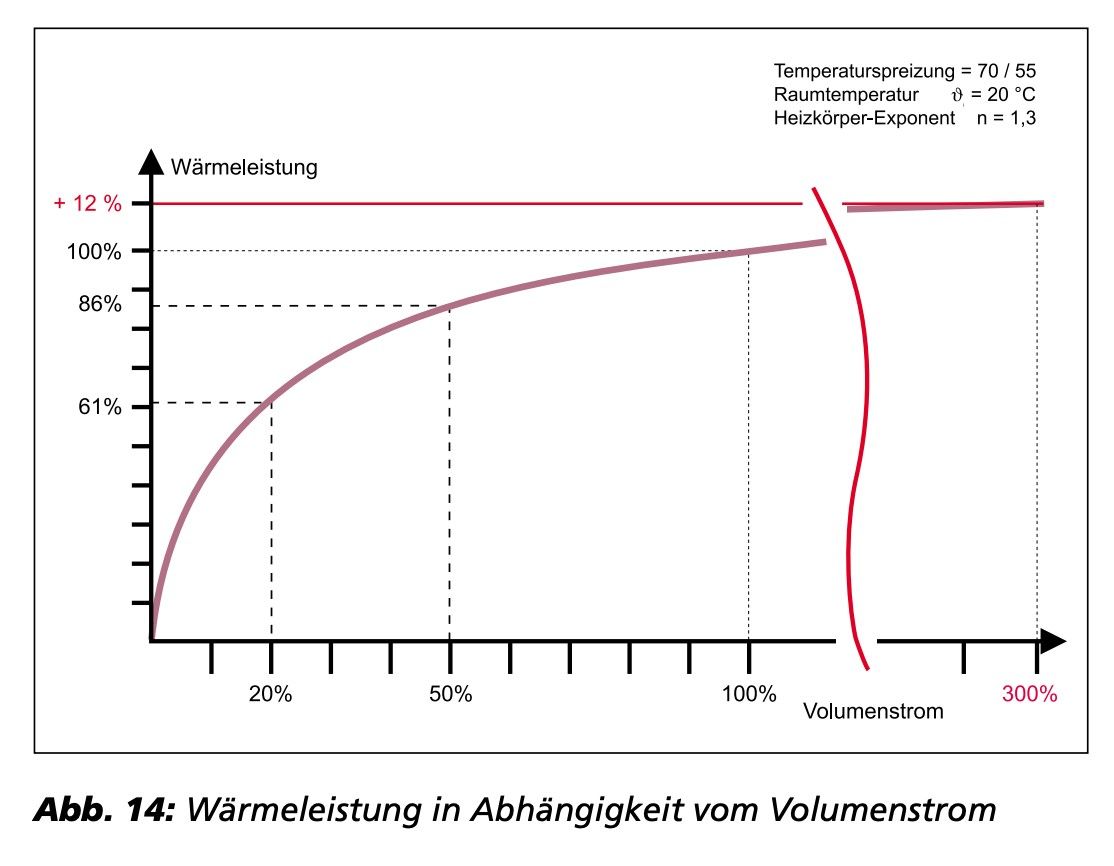

                              Das stimmt so nicht. Wenn man den Volumenstrom über einen Idealwert von 100% erhöht, passiert nicht mehr viel, außer vielleicht Geräusche im Kreislauf.
                              Hier sieht man auch, dass bei einem Volumenstrom von 50% immer noch 86% Wärmeleistung vorhanden sind. Herkömmliche Thermostate haben mit dieser Kurve Probleme. Motorische Stellantriebe mit guter Regelung nicht mehr.
                              CephalopodC 1 Antwort Letzte Antwort
                              • FernetMentaF FernetMenta
                                @Cephalopod sagte:
                                Die Druckschwankungen in einem (schlecht eingestellten) Heizungssystem entstehen durch sich permanent öffnende und schließende Heizflächenventile.
                                Nach dem thermischen Abgleich sind die Ventile ständig voll offen, der Druck ändert sich somit nicht.
                                Indem du die Pumpendrehzahl fest auf den Maximalwert einstellst, vergrößerst du die wirksame Fläche der Heizkörper. Die Vorlauftemperatur kann dadurch, bei gleichbleibender Raumtemperatur, niedriger eingestellt werden und dadurch sparst du Energie.

                                @FernetMenta sagte:
                                Es geht doch dabei gar nicht um die Thermostate, die sollen ja gar nicht regeln sondern den vollen Durchfluss ermöglichen
                                Es geht um die Abstrahlfläche der Heizkörper.
                                Vereinfacht gesagt:
                                Wenn du das Heizungswasser langsam durch den selben Heizkörper förderst, hat er nach der hälfte der Strecke schon seine Wärme an den Raum abgegeben, der Heizkörper wird Richtung Ausgang immer kälter. Im Worst Case ist die Hälfte der Heizkörpers kalt.
                                Wenn du die Strömungsgeschwindigkeit erhöhst, dann hat das Wasser viel weniger Zeit die Wärme abzugeben und die komplette Heizkörperfläche ist heiß.
                                Dank Q = m x R x T bleibt die Energie gleich, die größere Fläche erlaubt es aber, die Vorlauftemperatur abzusenken.
                                Ziel sollte es sein, eine möglichst kleine Spreizung zwischen Vor- und Rücklauf einzustellen.
                                Deine 70/55 im Beispiel stammen noch aus dem letzten Jahrtausend.
                                Die WP will ich sehen, die überhaupt 70 °C schafft ... 😀
                                  Vereinfacht gesagt:

                                    MartinP
                                    #36
                                    Im Endeffekt sehe ich das auch so - die Thermostate als "Notanker", wenn die Sonne durchs Fenster knallt und den Raum aufheizt...
                                    Im Normalfall sollten die möglichst weit auf sein.
                                    Auf der anderen Seite: Bei den HM-IP Thermostaten wird ja damit geworben, dass sie den Abgleich mit erledigen, und ein Gutachten eines Fraunhofer-Instituts soll das belegen. Das Eindrosseln über die Ventileinsatz-Voreinsteller (soweit überhaupt vorhanden) entfällt damit angeblich.
                                    FernetMentaF CephalopodC 2 Antworten Letzte Antwort

                                        @MartinP sagte:
                                        Und wie stellen die Teile eine möglichst niedrige Heizkurve ein?
                                        Das ist das WESENTLICHE beim Abgleich!
                                        Das justieren der Voreinstellungen geht schnell, das ist keine große Arbeit.
                                        • MartinPM Abwesend
                                          MartinPM Abwesend
                                          MartinP
                                          #39
                                          Wie machen das denn die Ventileinsatz-Voreinsteller?
                                          Ich habe erste einen dieser Thermostate gekauft, um damit ein wenig zu experimentieren. So richtig zu einem abschließenden Urteil bin ich noch nicht gekommen...
                                          Ich denke schon, dass die Ventile dabei helfen, die möglichst niedrige Heizkurve herauszukitzeln...
                                          Einstellen muss man sie aber schon selber ...
                                          Sie zeigen den Öffnungsgrad in Prozent an... Wenn KEINES der Ventile einen Öffnungsgrad von 100% hat, ist die aktuelle Vorlauftemperatur zu hoch -> wichtige Info, um die Heizkurve zu optimieren...
                                          Ob mein Plan aber aufgeht, weiß ich nicht... Die gemeldeten Öffnungsgrade sind schon ziemlich "Vogelwild" ... grenzt ein wenig an Kaffeesatzleserei, da etwas herauszuinterpretieren:
                                          Ich senke die Solltemperatur über Nacht per Blockly-Script moderat ab, was auch gleich zu einer Verringerung des Öffnungsgrades führt (aber sich nicht in einer Absenkung der Raumtemperatur zeigt).
                                          Ab 11:00 wurde wohl gelüftet ...
