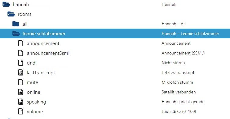

    Was kann Hannah?
    • Sprachsteuerung per Satellit (eigenes ESP32-S3-PCB, WLAN + Mikrofone) oder Telegram-Sprachnachricht
    • Gerätesteuerung über ioBroker virtualDevice-Skripte (Licht, Stecker, Dimmen, Farben, Sensoren)
    • Abfragen — Temperatur, Fensterstatus, Helligkeit, Autoposition
    • Smalltalk per lokalem LLM (Ollama — aber auch OpenAI, Groq, Mistral möglich)
    • Telegram-Integration — Text, Sprache, Gerätesteuerung per Inline-Menü, System-Benachrichtigungen
    • TTS — Piper (lokal, offline), Azure Cognitive Services oder Amazon Polly
    • STT — faster-whisper lokal oder per Remote-Server (empfohlen: Apple Silicon, NVIDIA GPU)

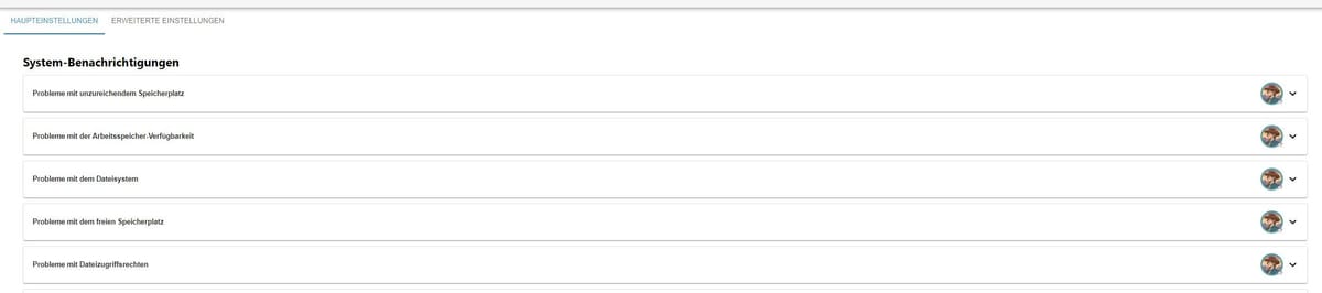

    • System-Notifications — ioBroker Notification Manager → LLM-Reformulierung → TTS + Telegram
    • Langzeitgedächtnis — Gesprächszusammenfassungen landen in SQLite und fließen in zukünftige Gespräche
    • Sprechererkennung (optional) — ECAPA-TDNN erkennt wer spricht und personalisiert Antworten
    • Folgefragen — "Wohnzimmer Licht an" → "und die Küche auch" funktioniert

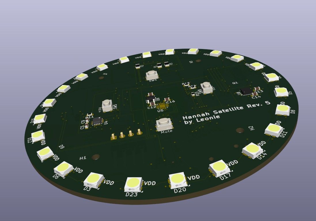

    • Mindestens ein Satellit — eigenes ESP32-S3-PCB, siehe Hinweis unten
    • ioBroker Adapter ioBroker.hannah - Installierbar über das latest Repo
    • Python 3.11+
    • MQTT-Broker (z.B. Mosquitto, oder ioBroker.mqtt)
    Zu den Satelliten: Die Satelliten laufen mittlerweile ausschließlich auf einer eigenen ESP32-S3-Platine (Custom-PCB, kein Raspberry Pi mehr — der alte Pi-Satellit ist abgekündigt und nicht mehr mit dem aktuellen Core kompatibel). Mein PCB-Design kann ich aktuell noch nicht öffentlich zum Nachbau freigeben, ich arbeite aber daran (JLCPCB bietet dafür leider keine Shared Projects an, ich schau mir gerade PCBWay als Alternative an). Bis das steht, kann ich euch aber gerne individuell unterstützen und euch die Produktionsdaten (Gerber, BOM, Bestückungsdaten) direkt zukommen lassen — einfach hier im Thread melden.

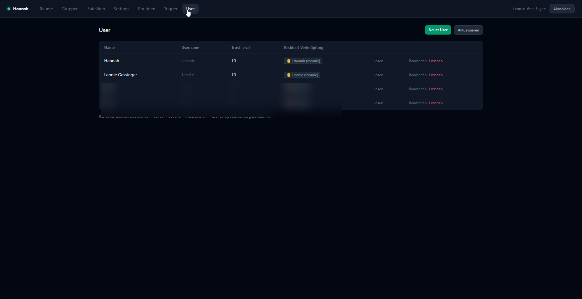

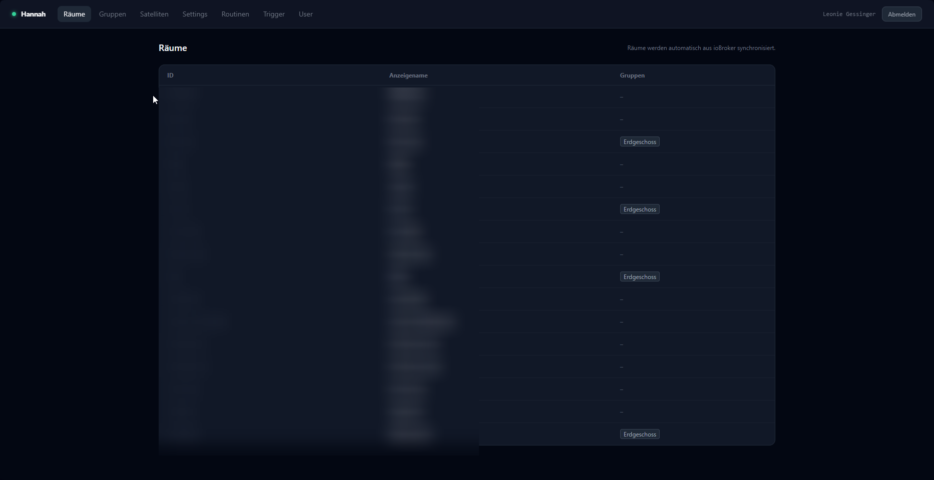

    curl -fsSL https://raw.githubusercontent.com/NurPech/hannah-webui/refs/heads/main/deploy/install.sh | sudo bash  # WebUI (empfohlen)
    Der hannah-proxy (Go-Dienst, bindet UDP-Satelliten über gRPC an Hannah Core an) läuft mittlerweile über denselben Weg, kein manuelles Kompilieren mehr nötig. Satelliten können zwar auch direkt per UDP mit Hannah Core verbunden werden, der Proxy wird aber empfohlen.
    Die WebUI kann alternativ auch per Docker betrieben werden.

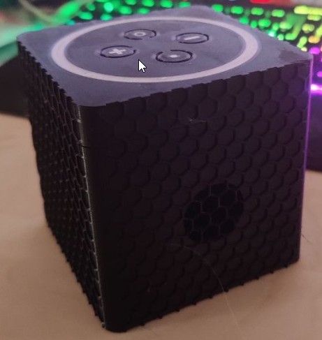

        Im Prinzip muss nichts davon auf einem RPI laufen, ich hab genug da, also hab es mit denen gebaut :D
        Die zentrale Komponente ist hannah-core (oder einfach nur "hannah"), die enthält die Audioverarbeitung, die Spracherzeugung, die NLU, die ioBroker-Anbindung, eben alles notwendige.
        Die Satelitten in den Räumen/um Haus verteilt, läuft aktuell bei mir (noch ist bei mir pure Software-Entwicklung dran) auf einem Raspberry Pi 3b mit Klinke-Lautsprechern und einem USB-Mikrofon :D Die Software für diese ist im Ordner satellite-pi. Für die Pi-Sats habe ich mir zwei "Bau"-Skripte erstellt. Das eine nimmt das normale Raspberry Pi OS (Debian) und baut daraus eine Satellite-Version. Soll heißen, die trägt mein WLAN ein, meinen SSH-Key und kopiert die Satellite-Software drauf/installiert alle Abhängigkeiten. Pro Satellite wird dann mit dem zweiten Script ein Device-spezifisches Image erstellt. In diesem Step wird dem Image ein DeviceName und ein Raum zugewiesen. Das Image kann dann auf eine SD-Karte geschrieben werden und der PI kann starten.
        Ich habe geplant das die Satellites auf einem ESP32-S3 laufen sollen. Die Firmware dafür ist bereits "fertig", aber ungetestet, aktuell warte ich noch darauf das meine ESPs ankommen :D Sobald die da sind, beginnt Phase 1 der ESP-Entwicklung: die grundsätzliche Evaluierung, läuft die Firmware? Funktioniert Hannah? Bekomme ich die geplanten Sensoren alle verbaut?
        Nach Abschluss kommt dann Phase 2/Endprodukt: Komplett eigene Platine mit allem drauf was Hannah braucht, also Mikrofone, Lautsprecher, Sensoren und natürlich dem ESP.

                  Hab den Adapter umgebaut und ihm ein neues zu Hause gegeben:
                  https://github.com/NurPech/ioBroker.hannah-notificationmanager
                  Um Feedback und Verbesserungsvorschläge bitte ich ausdrücklich, für direkte Diskussionen bin ich auch zu haben. Ist mein erster Adapter.

                            Mein ESP-Aufbau ist schon recht weit und aktuell passiert viel an der Firmware-Entwicklung. Der PoC-Stand ist erfolgreich abgeschlossen und die Software funktioniert, da finden aktuell noch ein paar Feature-erweiterungen statt. Auch meine eigene Platine mit ESP, Peripherie und Sensoren ist bereits fertig geplant und befindet sich derzeit in Produktion. Wenn ich die habe, kann ich testen ob mein Plan funktioniert oder ob ich eine Menge Geld in den Sand gesetzt habe :D
                            Die Schaltpläne für die Platine ist allerdings nicht OpenSource.

                                Außerdem gibt es in ioBroker gleich drei States, die in etwa den gleichen Zweck haben, aber anders sind:
                                announcement
                                Diese Texte gehen direkt ans TTS und werden über die Satelliten ausgespielt
                                announcementSsml
                                Quasi das gleiche wie das vorherige, aber mit SSML-Support
                                announcementRephrase
                                Diese Texte gehen einen kleinen "Umweg" über das LLM mit der Ansage: Formuliere das in deinen Worten neu und flechte deine Persönlichkeit ein. So kommt in relativ starre Texte die man in ioBroker bspw. über Javascript generiert ein wenig Variation.
                                Von meinem eigenen PCB befindet sich gerade Revision 4 auf dem Weg zu mir. Revision 1 wurde nie gebaut und die Revsion 2 und 3 haben dumme Fehler, die nie hätten passieren dürfen :D

                                  🌟 Die neue WebUI: Tschüss YAML, hallo No-Code!
                                  Die größte Neuerung ist mein Web-Interface. Um künftige Versionskonflikte mit dem Core-System komplett zu vermeiden und die Entwicklung sauber zu trennen, läuft die WebUI als eigenständige Standalone-Anwendung in einem separaten Repository (und ist dort direkt mit der Version 1.0.0+ gestartet).
                                  • Flexibler Microservice: Ich habe die WebUI als echten Microservice konzipiert. Sie kann entweder auf demselben Host wie Hannah selbst laufen oder auf einem völlig anderen Server in eurem Netzwerk. Auch ein Deployment über Docker wird voll unterstützt. Ein passendes Dockerfile liegt im Repository bei, sodass ihr euch das Image ganz einfach selbst bauen könnt.
                                  • Neues Gewand (Tailwind CSS): Das alte Bootstrap-Design fliegt nach und nach raus. Große Teile wie die Raum-, Satelliten- und Einstellungsseiten erstrahlen bereits in einem schicken, einheitlichen Dark-Theme auf Tailwind-Basis – perfekt für das Dashboard-Tablet an der Wand.
                                  • Komfortabler Trigger-Editor: Im Trigger-Editor müsst ihr die Wochentage für Uhrzeit-Bedingungen nicht mehr mühsam als Text (durch Kommas getrennt) eintippen. Das lässt sich jetzt ganz entspannt über eine saubere Checkbox-Auswahl zusammenklicken.
                                  • Ausblick – Responsive Design: Damit das Interface auch auf dem Smartphone knackig aussieht, habe ich bereits eine Responsive-Design-Initiative für das Projekt gestartet. Eine echte Optimierung für mobile Endgeräte steht also als Nächstes auf meinem Zettel!
                                  Hier geht es direkt zum neuen Repository:
                                  🔗 WebUI-Repository
