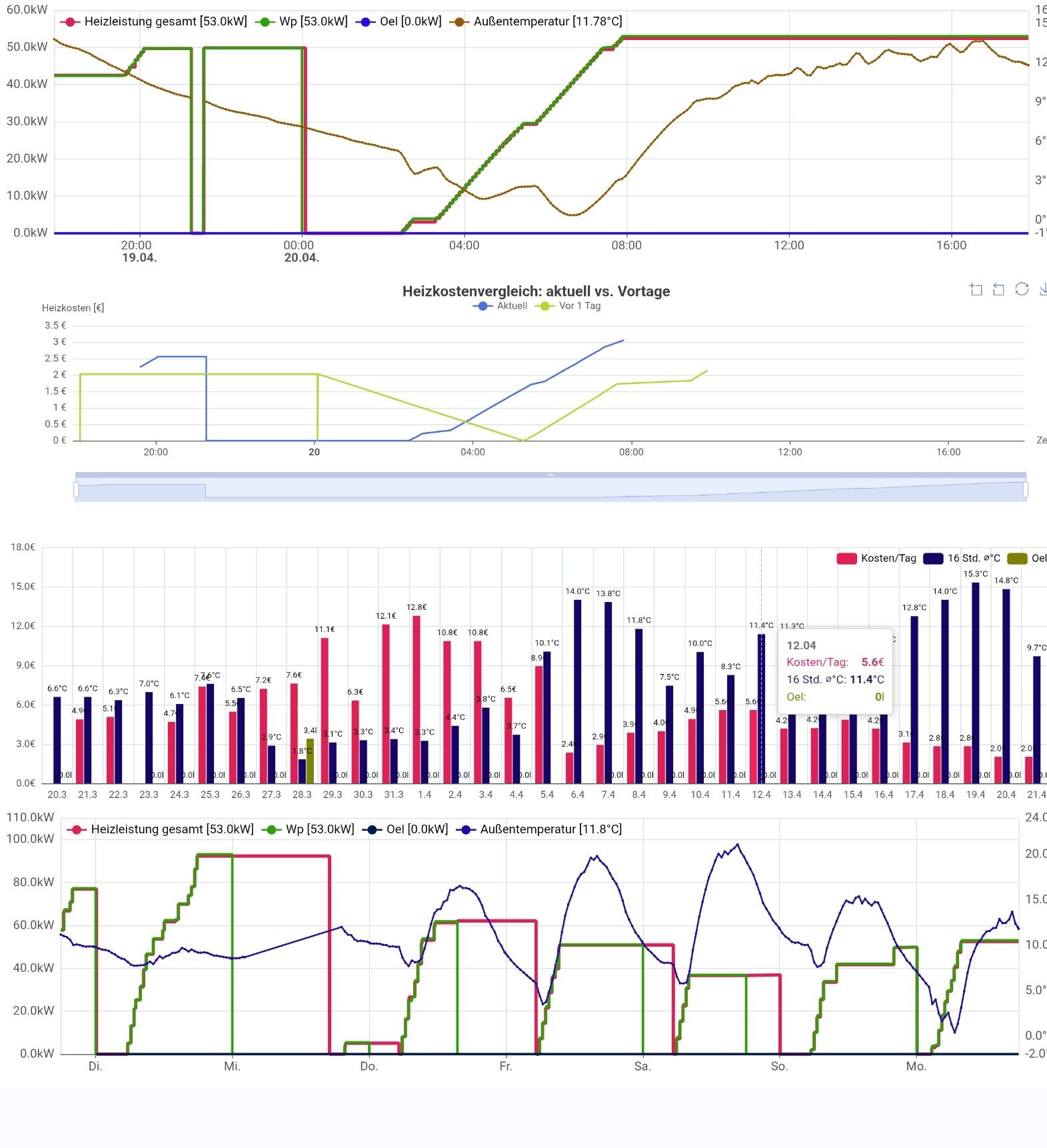

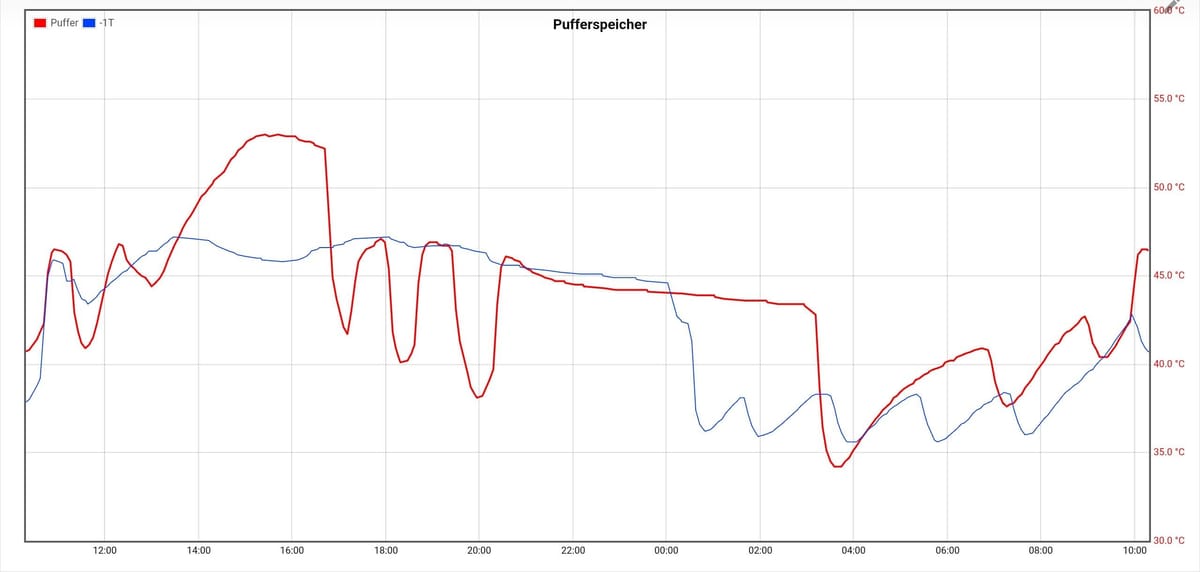

    Nachdem der Flot-Adapter leider nicht mehr neu installiert werden kann, suche ich für folgendes Problem eine Lösung, am liebsten mit dem Echarts-Adapter. Ich möchte einen oder mehrere Datenpunkte mit verschiedenen Start und Endzeiten in einem Diagramm darstellen.
    Dazu ein Beispiel:
    Die Grafik zeigt den Temperaturverlauf in meinem Pufferspeicher aktuell im Vergleich mit 24 Stunden zuvor. Das bekomme ich mit ECharts nicht hin. Man kann zwar ein X-Offset angeben, aber die Line wird dann einfach vorne platziert und nicht darunter wie das bei Flots war. Hat jemand dafür eine Lösung? Danke im voraus.

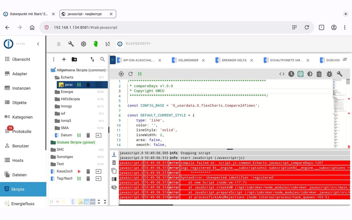

                      Guten Morgen @mcu habe mal mit dem javascript compareDays angefangen.
                      Ich habe unter Allgemeine Scripte einen Ordner Echarts erstellt und das .javascript compareDays mittels copy und past einkopier.
                      Nach dem Start kommen bei mir leider eine Reihe von roten Fehlermeldungen:
                      javascript.0	09:10:59.227	info
                      Stopping script
                      javascript.0	09:10:59.257	info
                      start JavaScript (Javascript/js)
                      javascript.0	09:10:59.259	error
                      compile failed at: script.js.common.Echarts.javascript_compareDays:2
                      javascript.0	09:10:59.261	error
                      # javascript compareDays
                      javascript.0	09:10:59.264	error
                      javascript.0	09:10:59.265	error
                      SyntaxError: Invalid or unexpected token
                          at new Script (node:vm:117:7)
                          at JavaScript.createVM (/opt/iobroker/node_modules/iobroker.javascript/src/main.ts:2179:25)
                          at JavaScript.prepareScript (/opt/iobroker/node_modules/iobroker.javascript/src/main.ts:2481:44)
                          at processTicksAndRejections (node:internal/process/task_queues:103:5)
                      Ich habe allerdings mit javascript 0 Erfahrung, nur bisschen blockly.

                        MCU
                        @Winni schau ich mir an
                        • M MCU

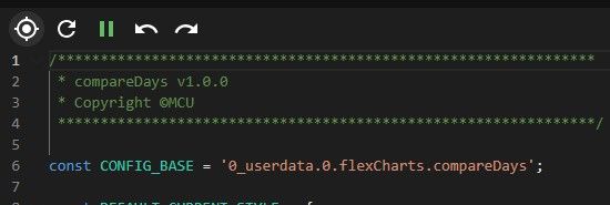

                          MCU
                          Du hast etwas hinzugefügt?
                          Zeig mal ein Bild von dem was du wo geschrieben hast.
                          • WinniW Offline
                            WinniW Offline
                            Winni
                            Unter "Allgemeine Scripte" habe ich einen Ordner "Echarts" angelegt. Darin das Script "javascript compareDays"
                            ## javascript compareDays

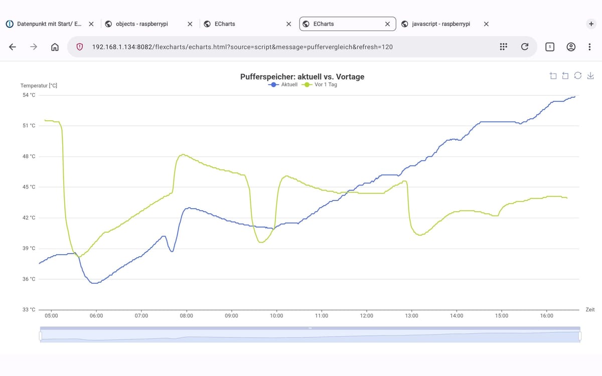

                                                allSeries.push(buildSeriesObject(
                                                    'Aktuell',
                                                    currentSeries,
                                                    config.seriesConfig.current,
                                                for (let i = 0; i < compareSeriesList.length; i++) {
                                                    const item = compareSeriesList[i];
                                                    const dayStyle = config.seriesConfig.compareByDay[String(item.dayOffset)] || config.seriesConfig.compareDefault;
                                                        'Vor ' + item.dayOffset + ' Tag' + (item.dayOffset > 1 ? 'en' : ''),
                                                        item.data,
                                                        dayStyle,
                                                const deltaBaseStyle = config.seriesConfig.delta;
                                                let deltaData = [];
                              ```js
                               * compareDays v1.0.0
                               * Copyright ©MCU
                              const CONFIG_BASE = '0_userdata.0.flexCharts.Compare24Times';

                                    @MCU habe die # entfernt, aber jetzt schaut es so aus:
                                    javascript.0	10:49:06.505	info
                                    Stopping script
                                    javascript.0	10:49:06.512	info
                                    javascript.0	10:49:06.515	error
                                    compile failed at: script.js.common.Echarts.javascript_compareDays:1207
                                    log(`registered ${__engine.__subscriptions} subscription${__engine.__subscriptions === 1 ? '' : 's'}, ${__engine.__schedules} schedule${__engine.__schedules === 1 ? '' : 's'}, ${__engine.__subscriptionsMessage} message${__engine.__subscriptionsMessage === 1 ? '' : 's'}, ${__engine.__subscriptionsLog} log${__engine.__subscriptionsLog === 1 ? '' : 's'} and ${__engine.__subscriptionsFile} file subscription${__engine.__subscriptionsFile === 1 ? '' : 's'}`);
                                    SyntaxError: Unexpected identifier 'registered'
                                    javascript.0	10:49:06.516	error
                                    PS: Danke auch an @paul53 fürs mit schauen.

                                      @Winni Bei dir ist noch eine Zeile drin
                                      log(`registered....
                                      Diese löschen.
                                      Am Besten das Skript neu laden.
                                      https://mcuiobroker.gitbook.io/iobroker-tipps/tipps/scripte-blockly-javascript/flexcharts/beispiel-comparedays/javascript-comparedays

                                        @MCU Jetzt kommen keine Fehlermeldungen mehr 😀
                                        javascript.0	11:17:31.101	info
                                        Stopping script
                                        javascript.0	11:17:31.109	info
                                        javascript.0	11:17:31.114	info
                                        flexCharts Compare24Times gestartet. messageName=puffervergleich
                                        registered 7 subscriptions, 0 schedules, 1 message, 0 logs and 0 file subscriptions
                                        Es gibt nicht Gutes. Außer man tut es. Erich Kästner
