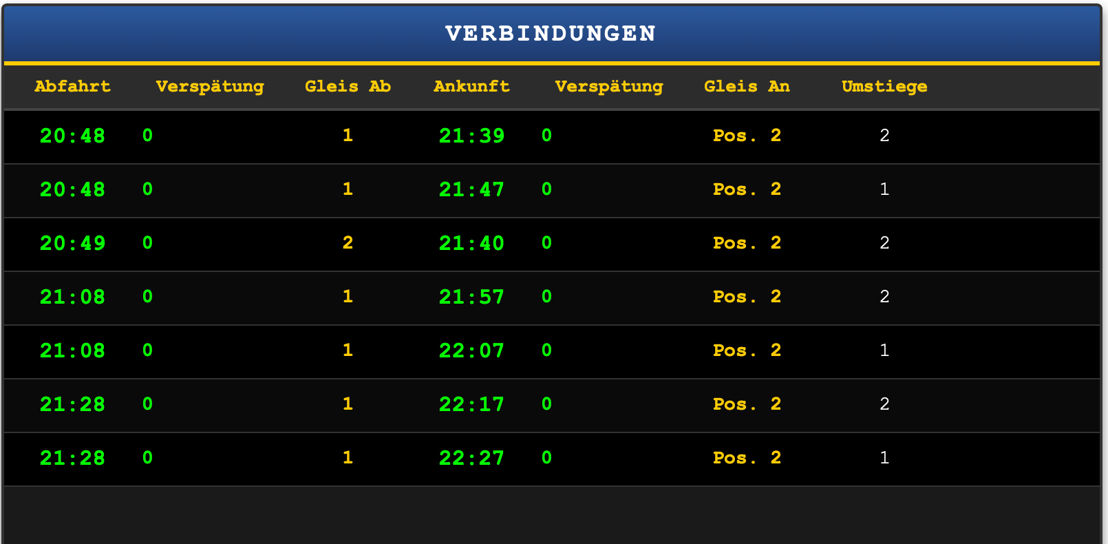

    Der Adapter nutzt zwei API's, HAFAS für regionale Fahrpläne, Österreich und VENDO für die Deutsche Bahn.
    Es können Abfahrten einer Station/Haltestelle und/oder Verbindungen zwischen zwei Stationen abgerufen.
    Zusätzlich bietet er Widgets für Vis 1 an. Wichtig, die Widgets werden von der KI geschrieben. nach meinen Vorgaben.

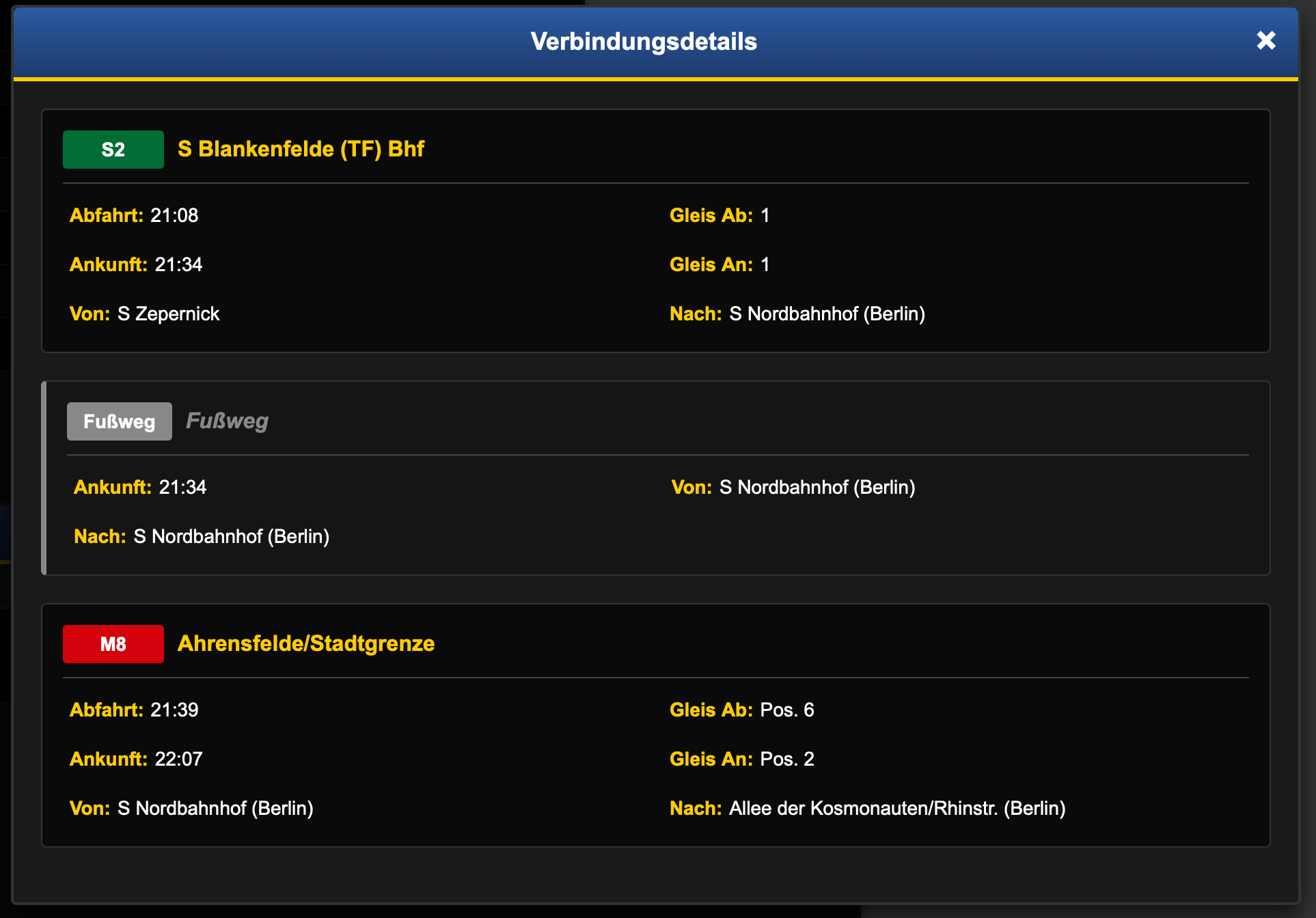

    Das Widget für die Verbindungen hat einen zusätzliches Popup mit den Details zur Route.

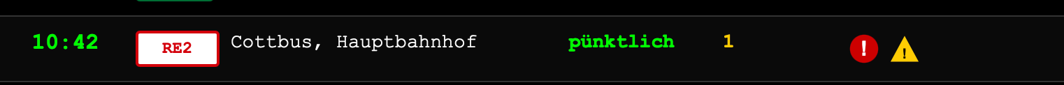

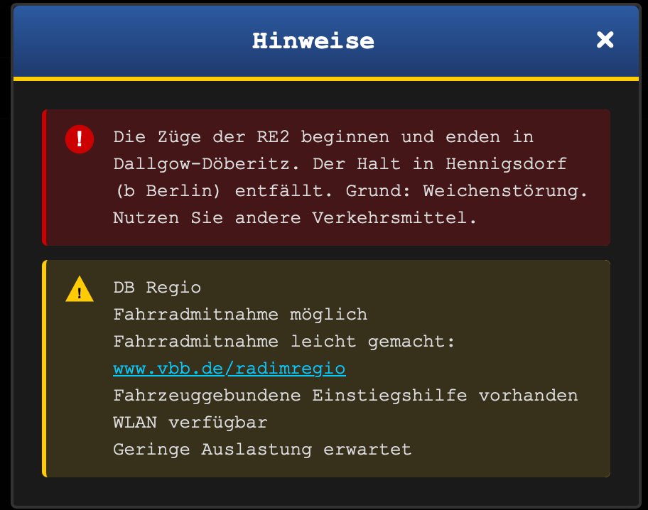

        Neue Version verfügbar 0.2.0
        ich habe das Widget für die Abfahrten geändert und für die Info - Spalte ein Popup gebaut. Mir hat nicht gefallen, dass der Text dort zum Teil sehr viel / groß ist. Jetzt sind dort drei Symbole zu sehen, je nachdem welche Info vorhanden ist.
        • rotes Ausrufezeichen im Kreis für Warnungen
        • gelbes Dreieck für Hinweise
        • "i" im Kreis für Statusmeldungen
        wenn man jetzt auf die Symbole klickt, öffnet sich das Popup mit allen Informationen zu dieser Abfahrt. Der Link in den Hinweisen funktioniert ;)

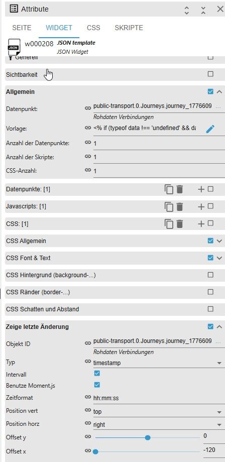

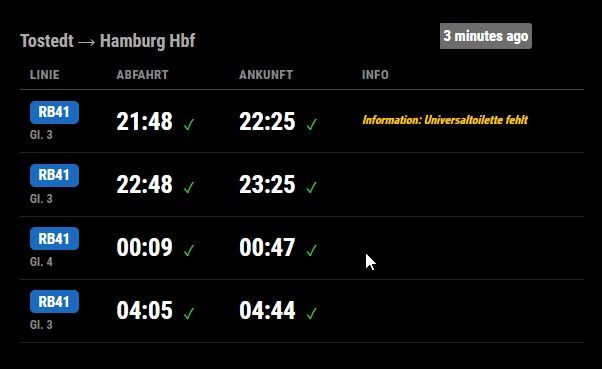

          Bei mir funktioniert der Adapter ganz super. Wow richtig gut! Vielen lieben Dank. Nutze zur Zeit die Vendo DB Anbindung. Da kommt die Info gefühlt schneller als HAFAS. Bei der ersten Installation wurde nicht automatisch eine Instanz erstellt die musste ich erst durch den klick auf + erstellen. Aber vielleicht ist das auch normal bei der Installation über "Developer Github Katze". Mir war das Widget für meinen vorhandenen Dashboard Platz zu groß. Außerdem Nutzte ich vis-2 und bin mir nicht sicher ob das Widget dafür auch gemacht ist. Daher habe ich den vis-jsontemplate Adapter installiert. Der klappt ganz großartig und mit ClaudeAI ist ratzfatz ein individuelles Widget erstellt. Man muss nur den JSON Datenpunkt angeben und in Vorlage z.B. folgenden Code kopieren:
          if (typeof data !== 'undefined' && data && data.journeys && Array.isArray(data.journeys)) {
              function formatTime(isoString) {
                  if (!isoString) return "--:--";
                  var date = new Date(isoString);
                  var h = date.getHours().toString();
                  var m = date.getMinutes().toString();
                  return (h.length < 2 ? '0' + h : h) + ":" + (m.length < 2 ? '0' + m : m);
              var firstJourney = data.journeys[0];
              var stationTitle = "Verbindung";
              if (firstJourney && firstJourney.legs && firstJourney.legs[0]) {
                  var l0 = firstJourney.legs[0];
                  if (l0.origin && l0.destination) {
                      stationTitle = l0.origin.name + " → " + l0.destination.name;
          <div style="color: white; font-family: RobotoCondensed-Bold; padding: 5px;">
            <div style="font-size: 0.9em; color: #aaaaaa; margin-bottom: 6px;">
              <%= stationTitle %>
            </div>
            <table style="width: 100%; border-collapse: collapse; font-size: 14px; margin-top: 0px;">
              <thead>
                <tr style="text-align: left; border-bottom: 1px solid #444; color: #888; font-size: 0.72em; text-transform: uppercase; letter-spacing: 0.05em;">
                  <th style="padding: 6px 8px;">Linie</th>
                  <th style="padding: 6px 8px;">Abfahrt</th>
                  <th style="padding: 6px 8px;">Ankunft</th>
                  <th style="padding: 6px 8px;">Info</th>
                </tr>
              </thead>
              <tbody>
                <% for (var i = 0; i < data.journeys.length; i++) {
                   var journey = data.journeys[i];
                   var leg = (journey.legs && journey.legs[0]) ? journey.legs[0] : null;
                   if (!leg) continue;
                   var depDelay = Math.round((leg.departureDelay || 0) / 60);
                   var arrDelay = Math.round((leg.arrivalDelay || 0) / 60);
                   var hasDepDelay = depDelay > 0;
                   var hasArrDelay = arrDelay > 0;
                   var lineName = (leg.line && leg.line.name) ? leg.line.name : "?";
                   var depPlat = leg.departurePlatform ? "Gl. " + leg.departurePlatform : "";
                   var plannedDepPlat = leg.plannedDeparturePlatform ? leg.plannedDeparturePlatform : "";
                   var platChanged = depPlat && plannedDepPlat && leg.departurePlatform !== leg.plannedDeparturePlatform;
                   var warnings = [];
                   if (leg.remarks && leg.remarks.length > 0) {
                       for (var j = 0; j < leg.remarks.length; j++) {
                           if (leg.remarks[j].type === "warning") {
                               warnings.push(leg.remarks[j].summary || leg.remarks[j].text);
                   if (platChanged) {
                       warnings.unshift("Gl. " + leg.departurePlatform + " (statt " + leg.plannedDeparturePlatform + ")");
                   var warningText = warnings.join(" · ");
                   // Zeilenfarbe: leicht rot hinterlegt bei Verspätung
                   var rowBg = (hasDepDelay || hasArrDelay) ? "background-color: rgba(255,60,60,0.07);" : "";
                <tr style="border-bottom: 1px solid #222; <%= rowBg %>">
                  <!-- Linie -->
                  <td style="padding: 8px; vertical-align: middle;">
                    <div style="display: inline-block; background: #1a6bbf; color: white; font-weight: bold; font-size: 0.85em; padding: 2px 7px; border-radius: 4px; white-space: nowrap;">
                      <%= lineName %>
                    </div>
                    <% if (depPlat) { %>
                    <div style="font-size: 0.7em; color: <%= platChanged ? '#ffaa00' : '#888' %>; margin-top: 3px;">
                      <%= platChanged ? '⚠ ' : '' %><%= depPlat %>
                    </div>
                  </td>
                  <!-- Abfahrt -->
                    <% if (hasDepDelay) { %>
                      <!-- Geplante Zeit durchgestrichen in rot -->
                      <div style="color: #ff4444; font-size: 0.85em; text-decoration: line-through; opacity: 0.8;">
                        <%= formatTime(leg.plannedDeparture) %>
                      </div>
                      <!-- Echte (hochgerechnete) Abfahrtzeit groß -->
                      <div style="font-weight: bold; font-size: 1.4em; color: #ff4444;">
                        <%= formatTime(leg.departure) %>
                        <span style="font-size: 0.8em; font-weight: normal; margin-left: 4px;">+<%= depDelay %> min</span>
                      </div>
                    <% } else { %>
                      <div style="font-weight: bold; font-size: 1.4em; color: #ffffff;">
                        <span style="color: #44cc44; font-size: 0.6em; font-weight: normal; margin-left: 4px;">✓</span>
                      </div>
                  </td>
                  <!-- Ankunft -->
                    <% if (hasArrDelay) { %>
                        <%= formatTime(leg.plannedArrival) %>
                      </div>
                        <%= formatTime(leg.arrival) %>
                        <span style="font-size: 0.8em; font-weight: normal; margin-left: 4px;">+<%= arrDelay %> min</span>
                      </div>
                    <% } else { %>
                      </div>
                  </td>
                  <!-- Warnungen / Info -->
                  <td style="padding: 8px; font-size: 0.68em; color: #ffcc00; font-style: italic; line-height: 1.3; vertical-align: middle; max-width: 140px;">
                    <%= warningText %>
                  </td>
                </tr>
              </tbody>
            </table>
          </div>
          <% } else { %>
              <div style="color: #666; font-family: sans-serif; padding: 10px;">⏳ Warte auf Daten...</div>
          OliverIOO T 2 Antworten Letzte Antwort

            • B booleeny

              TT-Tom
              @booleeny sagte:
              Danke das du meinen Adapter testest. Die DB unterstützt HAFAS nicht mehr bzw. nur vereinzelt. Sie ist auf Vendo umgestiegen.
              Du hast recht, Installationen über die Katze müssen die Instanzen von Hand angelegt werden.
              @booleeny sagte:
              Welches Widget ist zu groß? Was wäre eine optimale Größe?
              in wie Weit diese Vis-2 kompatibel sind, kann ich dir nicht sagen, nutze selber Vis-1.
              Werde es aber auf die ToDo-Liste setzen und testen.
              Danke für dein Feedback
              Gruß Tom

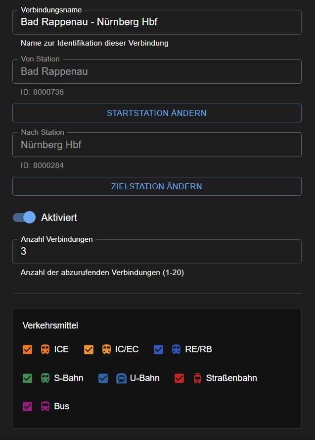

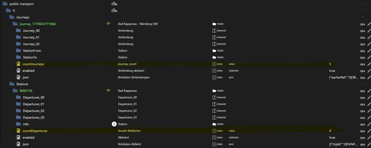

                                  O Offline
                                  O Offline
                                  Oli
                                  @TT-Tom
                                  Wollte gerade mal testen, bekomme aber folgende Fehlermeldungen im Log
                                  public-transport.0
                                  2026-04-23 18:36:49.938	error	Fehler bei der Abfrage der Station Forbidden. Fehlermeldung: %s
                                  public-transport.0
                                  2026-04-23 18:36:49.938	error	[stationReq] Fehler bei der Abfrage der Station 8000736. Fehlermeldung: Forbidden
                                  public-transport.0
                                  2026-04-23 18:36:49.866	warn	Verbindungen konnten nicht aktualisiert werden für: Bad Rappenau - Nürnberg Hbf
