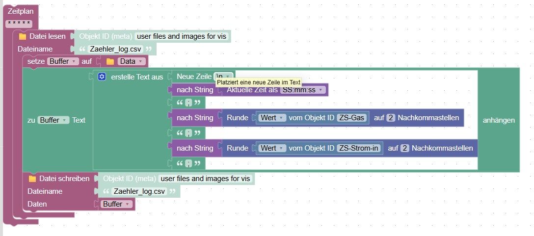

    Also so wie MartinP geschrieben hat: weg kopieren, ändern, zurück kopieren?
    @A250-Fan
    Ich würde das ja versuchen anders aufzuziehen.
    Schreib doch von vorneherein nur plausible Werte in die Datei. Dann musste dich auch nicht so umständlich wieder herausklamüsern.

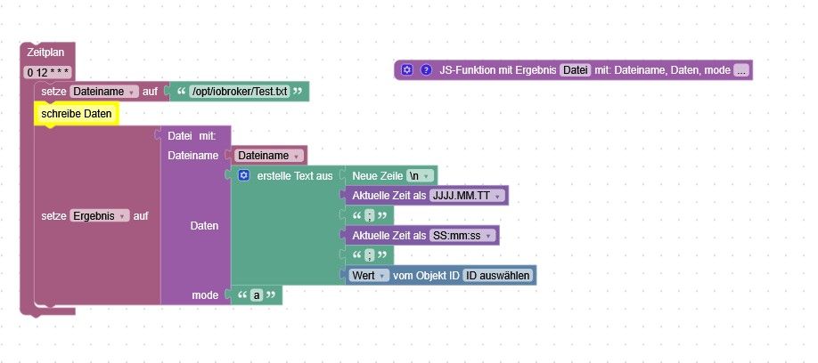

          Ich habe das folgende Blockly damals hier im Forum gefunden, weiß nur nicht mehr wo.
          Die JS-Funktion enthält:
          const fs = require('fs');
          switch(mode) {
              case 'r': return fs.readFileSync(Dateiname, 'utf8');
              case 'w': return fs.writeFileSync(Dateiname, Daten);
              case 'a': return fs.appendFileSync(Dateiname, Daten);
              default: return 'Parameter mode muss "r", "w" oder "a" sein';
          Oder hier das Blockly als Export:
            <variables>
              <variable id="[-H^4u[bLNKmNjJW5uP2">Dateiname</variable>
              <variable id="B@!nDrO;Ag4]/Ns]5`VT">Daten</variable>
              <variable id="Nw,T]ZGil{Kmm.Tfd=8`">mode</variable>
              <variable id="@`{2Tshq:9^uF$%i]pMW">Ergebnis</variable>
            </variables>
            <block type="schedule" id=",/z9[bkm:Mx.Xz)_WV}C" x="63" y="-12">
              <field name="SCHEDULE">0 12 * * *</field>
              <statement name="STATEMENT">
                <block type="variables_set" id="toixTd-7I(w?Pn.u`a?n">
                  <field name="VAR" id="[-H^4u[bLNKmNjJW5uP2">Dateiname</field>
                  <value name="VALUE">
                    <block type="text" id="?(6$X5B~AZEV{a([vl[@">
                      <field name="TEXT">/opt/iobroker/Test.txt</field>
                    </block>
                  </value>
                  <next>
                    <block type="comment" id="E=!qQw-l-tNwXd3eE2{K">
                      <field name="COMMENT">schreibe Daten</field>
                      <next>
                        <block type="variables_set" id="OOlava!O!gwl*p7jMH{$">
                          <field name="VAR" id="@`{2Tshq:9^uF$%i]pMW">Ergebnis</field>
                            <block type="procedures_callcustomreturn" id="#C-F-T.#.ZD80^Pn[:f}" inline="false">
                              <mutation name="Datei">
                                <arg name="Dateiname"></arg>
                                <arg name="Daten"></arg>
                                <arg name="mode"></arg>
                              </mutation>
                              <value name="ARG0">
                                <block type="variables_get" id="#%2(}]P4^Jg4JwKdoO0^">
                                </block>
                              </value>
                              <value name="ARG1">
                                <block type="text_join" id="$s-gtsey+o{l3}RQF^uK">
                                  <mutation items="6"></mutation>
                                  <value name="ADD0">
                                    <block type="text_newline" id="cDYlllvQ1RZl;+$EdmU1">
                                      <field name="Type">\n</field>
                                    </block>
                                  </value>
                                  <value name="ADD1">
                                    <block type="time_get" id="|^_IZ6r;?Uk`wi{`![?8">
                                      <field name="OPTION">YYYY.MM.DD</field>
                                    </block>
                                  </value>
                                  <value name="ADD2">
                                    <block type="text" id="/yr|qtO+29$HOSt`J$5t">
                                      <field name="TEXT">;</field>
                                    </block>
                                  </value>
                                  <value name="ADD3">
                                    <block type="time_get" id="leJ5uWCm;,j-I2A]Bi`V">
                                      <field name="OPTION">hh:mm:ss</field>
                                    </block>
                                  </value>
                                  <value name="ADD4">
                                    <block type="text" id="=J#lQk)K7uCMaJghmU^;">
                                    </block>
                                  </value>
                                  <value name="ADD5">
                                    <block type="get_value" id="f!OZs64Riw}U2PQFJ^Q8">
                                      <field name="OID">ID auswählen</field>
                                    </block>
                                  </value>
                                </block>
                              </value>
                              <value name="ARG2">
                                <block type="text" id="3up}TP81c9Wp-96*F,5@">
                                  <field name="TEXT">a</field>
                                </block>
                              </value>
                            </block>
                          </value>
                        </block>
                      </next>
                    </block>
                  </next>
                </block>
              </statement>
            </block>
            <block type="procedures_defcustomreturn" id="y8r,:{{HHSZ8(K/J*Z%." x="588" y="13">
              <mutation statements="false">
                <arg name="Dateiname" varid="[-H^4u[bLNKmNjJW5uP2"></arg>
                <arg name="Daten" varid="B@!nDrO;Ag4]/Ns]5`VT"></arg>
                <arg name="mode" varid="Nw,T]ZGil{Kmm.Tfd=8`"></arg>
              </mutation>
              <field name="NAME">Datei</field>
              <field name="SCRIPT">Y29uc3QgZnMgPSByZXF1aXJlKCdmcycpOw0Kc3dpdGNoKG1vZGUpIHsNCiAgICBjYXNlICdyJzogcmV0dXJuIGZzLnJlYWRGaWxlU3luYyhEYXRlaW5hbWUsICd1dGY4Jyk7DQogICAgY2FzZSAndyc6IHJldHVybiBmcy53cml0ZUZpbGVTeW5jKERhdGVpbmFtZSwgRGF0ZW4pOw0KICAgIGNhc2UgJ2EnOiByZXR1cm4gZnMuYXBwZW5kRmlsZVN5bmMoRGF0ZWluYW1lLCBEYXRlbik7DQogICAgZGVmYXVsdDogcmV0dXJuICdQYXJhbWV0ZXIgbW9kZSBtdXNzICJyIiwgInciIG9kZXIgImEiIHNlaW4nOw0KfQ==</field>
            </block>
          </xml>
