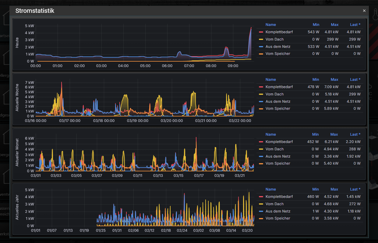

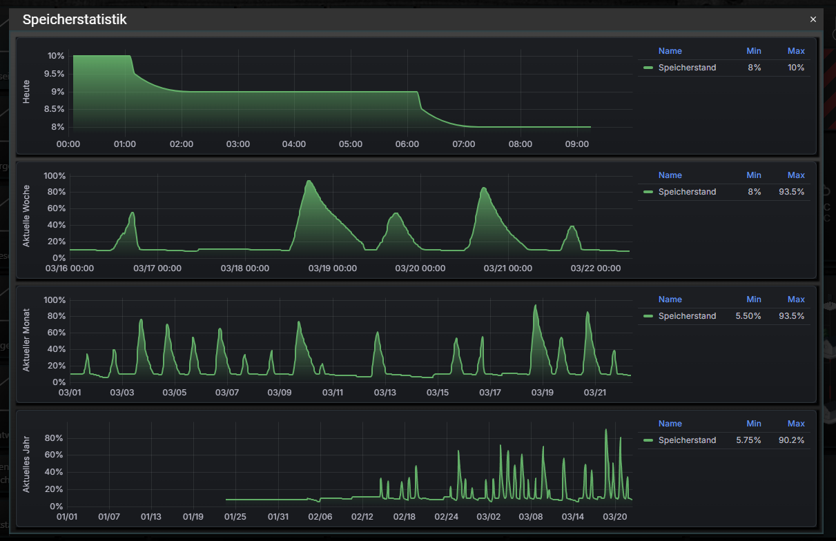

    Ich habe in meiner VIS mehrere Grafana Grafiken eingebunden. Leider fügt Grafana seit einer der letzten Versionen (ich nutze die Version 12.4.1) ein Logo hinzu.
    Dieses Logo nimmt leider etwas Platz weg, so das der Graph etwas gestaucht aussieht. Leider habe ich auf meinem Handyscreen nicht so viel Platz, das ich das Grafana Fenster noch größer machen könnte, um wider eine vernüftige Grafik zu erhalten. Kann ich etwas tun, um dieses Logo ( Powered by Grafana) zu entfernen ?

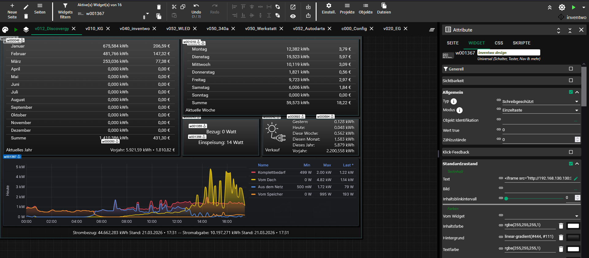

        skvarel
        schrieb am zuletzt editiert von skvarel
        &hideLogo=true
        an die URL anhängen
        Beispiel:
        <iframe src="http://192.168.130.130:3000/d-solo/YJRnfduGk/energie?orgId=1&panelId=2&refresh=1m&hideLogo=true" width="1160" height="220" frameborder="0" ></iframe>

              Nein, es gibt kein generelles Problem mit der v12.4.1, ich nutze sie selbst.
              Das Anhängen von '&hideLogo=true' klappt hier bei allen Panel

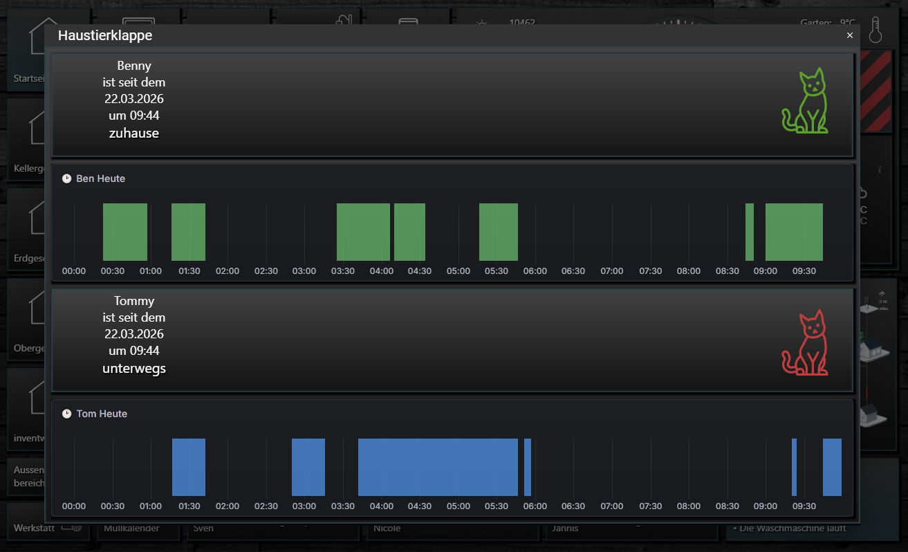

                  Vielen Dank für Eure Hartnäckigkeit, offensichtlich habe ich nicht intensiv genug getestet, bei den meisten Grafiken ist das Logo jetzt weg. Prima und vielen Dank.
                  Aber bei diesem Panel habe ich immer noch ein Problem:
                  "http://192.168.1.125:3000/public-dashboards/b9a6751257ba4013a2a3775b540c70f3&hideLogo=true"
                  So sieht es mit "hideLogo= true" aus:
                  Und so ist es ohne diesen Anhang.
                  Leider habe ich meine Versuche zunächst auf diese Grafik beschrängt und bin wohl deswegen nicht weitergekommen. Hier stört es aber auch nicht so sehr, aber es währe doch schön zu wissen, warum es hier nicht geht.

                    Bei ganzen Dashboards kann ich leider nicht helfen. Ich binde nur einzelne Panels ein und da klappt es mit dem "&hideLogo=true"

                      Ja, skvarel da hast du wohl recht, den Unterschied hab ich nicht gesehen, bei den Panels klappts bei mir auch.
                      Nochmals vielen Dank für die Hilfe.
