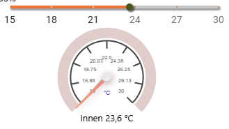

    kann mir bitte jemand sagen, warum im VIS-2 beim "Gauge" aus der Widget-Sammlung mal die Anzeige korrekt erfolgt und oft gar keine Anzeige ersichtlich ist? Gleich drauf funktioniert die Darstellung wieder., allerdings um einige Sekunden zeitversetzt.
    Habe ich eine Einstellung übersehen? Vorweg danke für eure Unterstützung!
    Gruß, Fuzzy
    schrieb zuletzt editiert von
    @fuzzy1955 sagte in VIS-2: Problem mit dem"Gauge" (Widget-Sammlung):
    im Screenshot sehe ich alles!
    oder fehlt was?
    was hast du denn eingestellt?

      @Homoran sagte in VIS-2: Problem mit dem"Gauge" (Widget-Sammlung):
      oder fehlt was?
      Rechtes Gauges zeigt 0 an!
      Und das ist bei mir auch manchmal so.
          Die rechte Gauge zeigt nichts an, obwohl darunter 23,4°C stehen. Es ist der gleiche DP eingestellt.

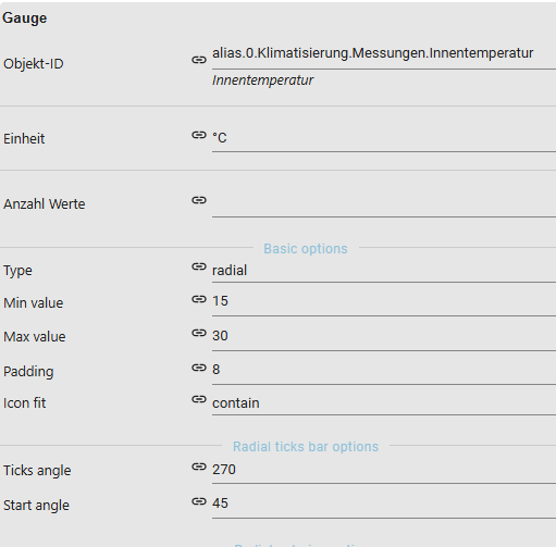

            ist das vielleicht ein String?
            Nein. Trennzeichen kann man nicht einstellen.
            Und der Datenpunkt:
              "common": {
                "name": "Innentemperatur",
                "desc": "Manuell erzeugt",
                "role": "state",
                "type": "number",
                "read": true,
                "write": true,
                "def": 0,
                "alias": {
                  "id": "shelly.0.shelly1g4#7c2c6770cb50#1.Ext.temperature103C"
                "unit": "°C",
                "custom": {
                  "sql.0": {
                    "enabled": true,
                    "storageType": "",
                    "counter": false,
                    "aliasId": "",
                    "debounceTime": 0,
                    "blockTime": 3600000,
                    "changesOnly": true,
                    "changesRelogInterval": 0,
                    "changesMinDelta": 0,
                    "ignoreBelowNumber": "",
                    "disableSkippedValueLogging": false,
                    "retention": 15811200,
                    "customRetentionDuration": 365,
                    "maxLength": 0,
                    "enableDebugLogs": false,
                    "debounce": 1000,
                    "ignoreZero": true
              "type": "state",
              "native": {},
              "_id": "alias.0.Klimatisierung.Messungen.Innentemperatur",
              "acl": {
                "object": 1636,
                "state": 1636,
                "owner": "system.user.admin",
              "user": "system.user.admin",
              "ts": 1763119620824
              Nein
              nur weil der Datenpunkt vom
              "type": "number"
              ist, kann der Wert trotzdem ein String sein.
              Bei ganzzahligen klappt es dann.
              muss auch nichts heissen, das ist ja ein anderes Widget.

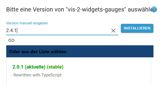

                  @sigi234 sagte in VIS-2: Problem mit dem"Gauge" (Widget-Sammlung):
                  Aber welche Widget Version hast du?
                  v2.0.1. Komisch ist ja, dass die Gauges oft funktionieren ...
                  ... und schon wieder gehen ein paar nicht ;-)

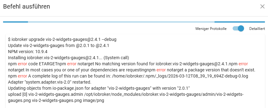

                    @fuzzy1955 Probier mal bitte die v2.4.1.

                        @OliverIO sagte in VIS-2: Problem mit dem"Gauge" (Widget-Sammlung):
                        Und schau mal in die Datenpunkt history was da gerade für Werte im datenpunkt stehen
                        Der Wert des Datenpunkte "Innentemperatur" wird ja darunter als String angezeigt (23,6°C)
                        v2.4.1.
                        Wo bekomme ich diese Version? Hier geht es nicht:
