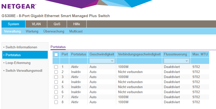

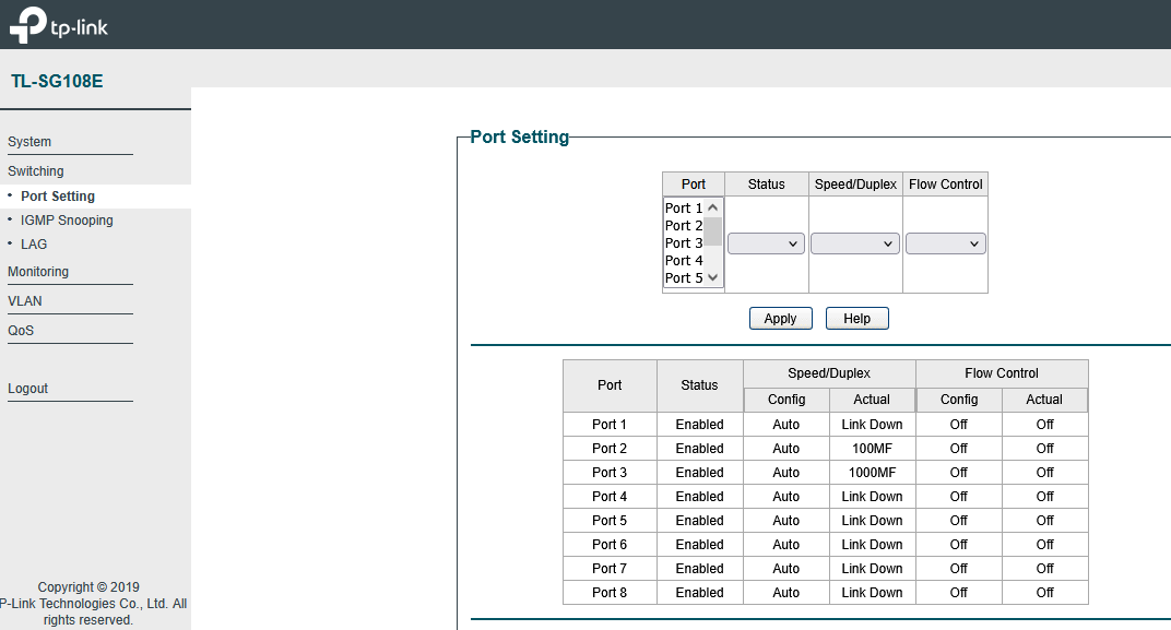

                                        #22
                                        @Samson71 sagte in [Netzwerk-Segmentierung - macht ihr das?](/
                                        es sei denn er investiert richtig in andere Hardware. Das aber extra deswegen bzw. nur für VLAN's zu machen, weil es eben "toll" ist dass man es kann, dürfte jede anständige Kosten-/Nutzen-Rechnung ad absurdum führen.
                                        Ich habe selber ein umfangreiches Unifi-System und auch bewusst zumindest die "Amazon-Schnüffler" in ein eigenes VLAN gepackt, aber eben auch nur weil die Infrastruktur eh da ist und ein komplettes 2-Familienhaus incl. Gäste-WLAN mit Voucher-Zugang damit gemanaged wird.
                                        Soo teuer sind einfache managed Switches auch nicht ...
                                        Ich habe inzwischen etwa 7 Switches über das Haus verteilt ...
                                        6x8-Port Switches und 1 5-Port POE-Switch für Kameras etc...
                                        Erst waren es 3x8-Port Switches, alle non managed ...
                                        Inzwischen sind es 3 Managed Switches, und die non-managed Switches wurden degradiert ... (unter Schreibtische geschraubt oder Zimmerverteilung)
                                        Die Managed Switches sind Netgear GS308A und TP-Link SG108D...
                                        Kosten im Angebot um die 30€, kaum mehr als unmanaged Switches ...
                                        Derzeit nutze ich aber VLAN nicht, die Pläne sind aber in der Schublade ....
                                        zwei der managed Switches bilden das Rückgrat der LAN-Verteilung im Haus. Einer auf dem Dachboden für die LAN-Steckdosen im Obergeschoss, einer im Keller für die LAN Steckdosen im Erdgeschoss ...
                                        Wenn ich mich an das Projekt VLANs mache, bin ich also vorbereitet ...
                                        Ich würde heute keine Non-Managed Switches mehr kaufen (Außer vielleicht für PoE) ... Alleine, dass es eine Web-Oberfläche gibt, über die man aus der Ferne schauen kann, welche LAN-Ports aktiv sind und mit welcher Geschwindigkeit ist schon ein Gewinn, ohne dass man VLANs nutzt ...

                                          #23
                                          @MartinP sagte in Netzwerk-Segmentierung - macht ihr das?:
                                          Ich fange hier ganz sicher keine Diskussion dazu an, aber bei solchen Low-Budget-Bastellösungen ist es erst recht notwendig genug von
                                          @Homoran sagte in Netzwerk-Segmentierung - macht ihr das?:
                                          entsprechend vorhandenem KnowHow!
                                          zu haben. Mal davon abgesehen, dass ich die letzten beiden "kleinen" 8-Port-Switche (ohne POE) gerade erst ersetzt und die 16er und 24er Hauptswitche auf einem extra Aggregation Switch zusammengeführt habe.
                                          Wenn man sich das geben möchte x verschiedene Switche alle einzeln mit unterschiedlichen Oberflächen managen zu wollen - nur zu.
