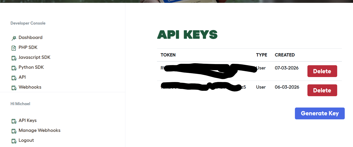

    Die Datenpunkte werden automatisch angelegt.

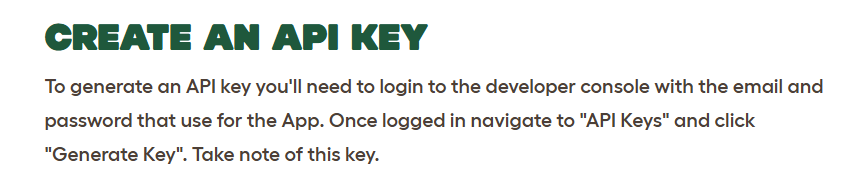

    Ihr benötigt noch von der Herstellerseite einen API-Code, den man von hier bekommt:
    (https://smart.omlet.de/developers/webhooks)

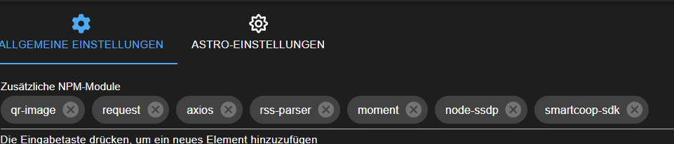

            Zusätzliche Bibliotheken im JavaScript Adapter musst du in den JavaScript Einstellungen unter
            Additional modules eintragen

              Geht leider beides nicht. smartcoop-sdk ist als Modul in der javainstanz eingetragen

                      • J Offline
                        jwerlsdf
                        Ist eingetragen.

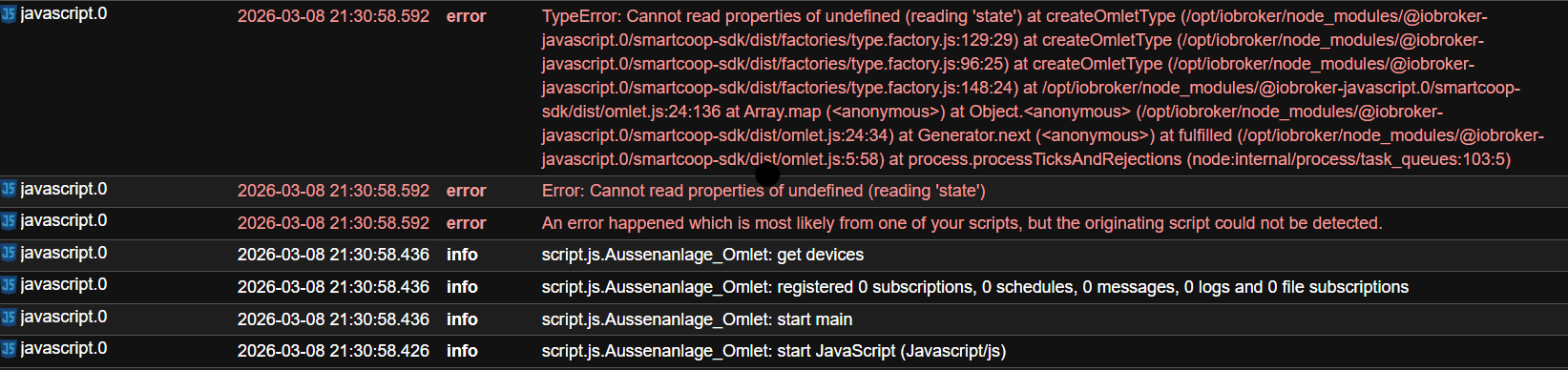

                          Das ist eine Fehlermeldung die beim ersten Lauf auch zu erwarten wäre, da wir ja die konkrete Device ID noch nicht wissen.
                          Davor hätte es eigentlich eine Liste der vorhandenen Devices (door, light) ausgeben müssen. Habe ich aber eigentlich oben schon geschrieben

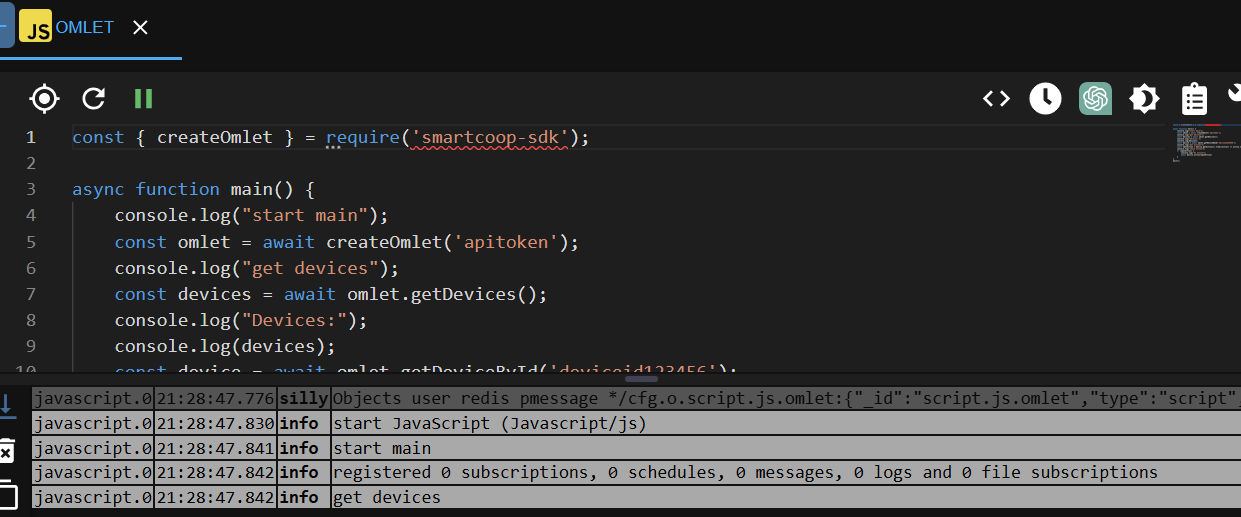

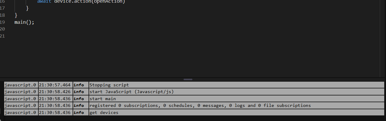

                          hier mal das gleiche Skript ergänzt mit ein paar logausgaben, das man sieht wie weit das skript gekommen ist
                          const { createOmlet } = require('smartcoop-sdk');
                          async function main() {
                              console.log("start main");
                              const omlet = await createOmlet('apitoken');
                              console.log("get devices");
                              const devices = await omlet.getDevices();
                              console.log("Devices:");
                              console.log(devices);
                              const device = await omlet.getDeviceById('deviceid123456');
                              console.log("get actions");
                              const openAction = device.getActions().find((action) => action.name === 'open');
                              console.log("check action");
                              if (openAction) {
                                  console.log("do action");
                                  await device.action(openAction)
                          main();

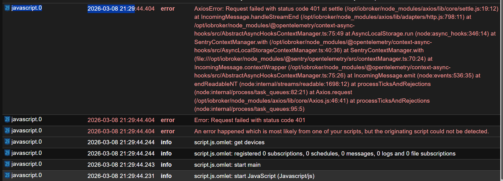

                          und nur nochmal zur Sicherheit weil ich hatte im vorletzten Post nach der API gefragt und du hast mir ein bild der bibliothek im javascript adapter gezeigt.
                          Du musst dir im omlet portal einen api token generieren.
                          diesen token entspricht sozusagen deinem userid/passwort. damit weiß omelt um welches konto es sich handelt.
                          in der dokumentation ist das unter Javascript SDK beschrieben
                          https://smart.omlet.de/developers/js-sdk
                          Meine Adapter und Widgets
                          Links im Profil
                          • J Offline
                            jwerlsdf
                            Auch mit dem erweiterten Skript von dir funktioniert es leider nicht:
                            javascript.0
                            2026-03-08 21:07:59.264	error	TypeError: Cannot read properties of undefined (reading 'state') at createOmletType (/opt/iobroker/node_modules/@iobroker-javascript.0/smartcoop-sdk/dist/factories/type.factory.js:129:29) at createOmletType (/opt/iobroker/node_modules/@iobroker-javascript.0/smartcoop-sdk/dist/factories/type.factory.js:96:25) at createOmletType (/opt/iobroker/node_modules/@iobroker-javascript.0/smartcoop-sdk/dist/factories/type.factory.js:148:24) at /opt/iobroker/node_modules/@iobroker-javascript.0/smartcoop-sdk/dist/omlet.js:24:136 at Array.map (<anonymous>) at Object.<anonymous> (/opt/iobroker/node_modules/@iobroker-javascript.0/smartcoop-sdk/dist/omlet.js:24:34) at Generator.next (<anonymous>) at fulfilled (/opt/iobroker/node_modules/@iobroker-javascript.0/smartcoop-sdk/dist/omlet.js:5:58) at process.processTicksAndRejections (node:internal/process/task_queues:103:5)
                            javascript.0

                            • J jwerlsdf
                              javascript.0
                              javascript.0
                              2026-03-08 21:07:59.264	error	Error: Cannot read properties of undefined (reading 'state')
                              javascript.0
                              2026-03-08 21:07:59.264	error	An error happened which is most likely from one of your scripts, but the originating script could not be detected.

                              hier die logausgabe im scriptfenster.
                              aus irgendeinem grund kommt der fehler nicht wie früher auch in diesem fenster, sondern im iobroker log
                              so sieht das bei mir im script fenster aus
                              du siehst die beiden zeilen
                              start main und
                              get devices
                              und das was theoretisch bei dir nach
                              Devices:
                              kommt benötigen wir
                              so sieht das bei mir im iobroker log aus
                              bei mir kommt der fehler 401, was schlich Not Authorized bedeutet, da ich ja keinen api key habe
                              evtl stellst du mal den log level des javascript adapters auf debug. evtl werden deswegen die ausgaben ausgefiltert

                              • J Offline
                                jwerlsdf
                                ich bekomme leider keine LOG ausgabe:
                                Mehr gibt es leider nicht.

                                  @jwerlsdf
                                  gut dann scheitert das schon bei getdevices.
                                  dann kann es nur am api key liegen
                                  evtl fragst du da mal beim support nach

                                    • OliverIOO OliverIO
                                      @jwerlsdf
                                      hast du alles kopiert?
                                          if (openAction) {
                                      main();
