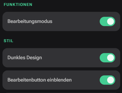

      @p.ende Fehler?
      Ist man schon im Bearbeitungsmodus und entscheidet sich dann für Bearbeitenbutton einblenden, funktioniert es nicht.
      Man muss erst den Bearbeitungsmodus beenden, damit der Button angezeigt wird.

        @mcu Das der Bearbeitenbutton so nicht angezeigt wird ist tatsächlich ein Bug und wird gefixt. Danke!
