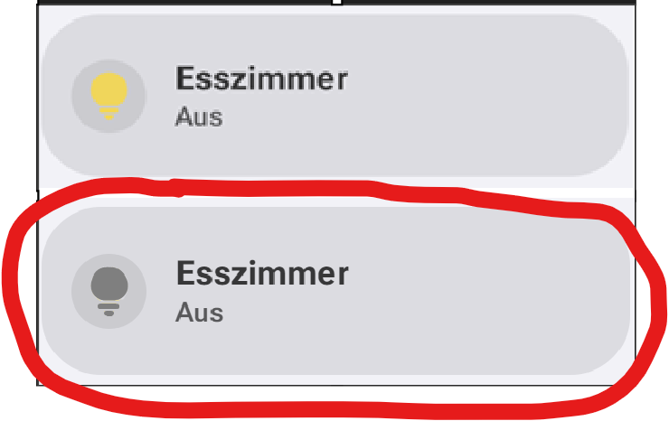

  • I io2345
    Mein erster Versuch, ein Thermometer zu erstellen, war so halb erfolgreich. Der angezeigte Wert müsste noch durch 10 geteilt werden - kann man das einstellen, oder müsste ich den Wert erst so, wie er angezeigt werden soll, in einen eigenen DP schreiben?
    Eine Steckdose zu schalten, war dagegen erfolglos, da der Wert offenbar als Binär-Wert TRUE übergeben wird. Geschalten wird dagegen mit einer Zahl - gebe ich eine 1 direkt im DP ein, klappt es ja.
    Falls es bei ersterem ein eigener DP mit dem richtigen Wert sein muss, wird es bei zweiterem ebenso sein. Dann muss ich vorher Typ-konvertieren und einen eigenen DP verwenden. Steigert halt die Komplexität.

    @io2345
    1. Aktuell gibt es keine Einstellung um eine Berechnung für Datenpunkte zu hinterlegen.
    2. Werde ich beheben. Wenn ein Datenpunkt 0/1 oder true/false sendet wird die App zukünftig auch mit 0/1 oder true/false antworten.

                                    @p.ende Ist es möglich z.B. beim Lichtsymbol eine ausgeschaltet Glühbirne anzuzeigen, wenn das Licht aus ist, anstatt eine eingeschaltete ?
                                    In etwa so:
                                    p.endeP 1 Antwort Letzte Antwort

                                      @Qlink Die Icons bleiben in der eingestellten Akzentfarbe und der Iconhintergrund + Kachel ändern ihre Farbe. Somit ist es einheitlich mit allen anderen Objekten wie Rollladen etc.
                                      Sonst wird das Dashboard ja arg grau und grau wenn alle Objekte gerade aus sind.
