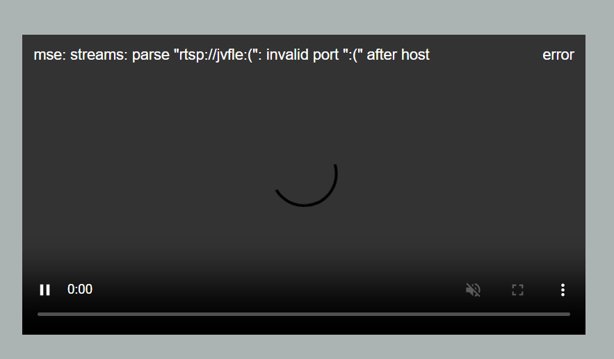

    Kamera 1 gibt im stream an: mse: streams: parse "rtsp://xxx:invalid"port"after host;
    Kamera 2, die gleiche Information wie Kamera 1;
    Kamera 3 zeigt an: mse: streams: wrong response on DESCRIBE (error);
    -diese Variante hatte ich nur zum Testen ausprobiert, da kein Passwort abgefragt wird;
    Kamera 4 nach "loading" kommt nach kurzer Zeit i/o timeout

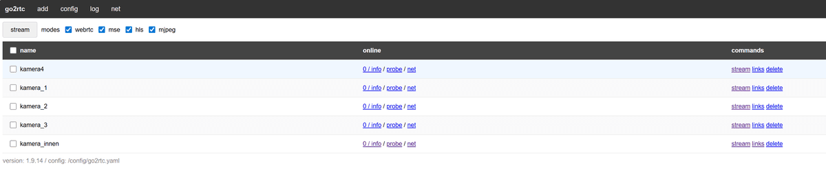

    Hier noch ein Sreenshot von der Weboberfläche go2rtc:
    Ich bedanke mich schon einmal im Voraus und freue mich auf eine eventuelle Lösung des Problems.

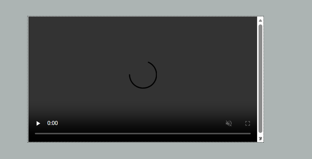

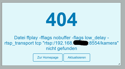

        ffplay -fflags nobuffer -flags low_delay -rtsp_transport tcp "rtsp://192.168.178.xx:8554/kamera"
        Im iFrame wird das angezeigt:

          @jvfle sagte in go2rtc Installationsprobleme im Iobroker VIS 1:
          streams:
          kamera:
          • rtsp://xxx:yyy@192.168.178.xx:554/stream2
          Wie lautet die URL, die Du in der VIS eintragen willst?
          Ich sehe gerade, die ist ja auch falsch.
          Keine Ahnung , was Du da machst.
          Aber Du hast das Prinzip nicht verstanden.
          Go2rtc stellt Dir ne URL zur Verfügung und DIE musste in der VIS eintragen.

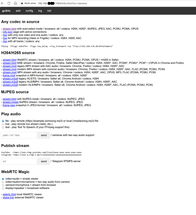

            Das ist, was ich unter "link" sehe.
            Ich gebe dir recht, ich sehe den Fehler nicht.
            BG

              @jvfle
              So und da klickst Du meinetwegen mal auf den obersten Link oder den vorletzen (webrtc.html).
              Dann sollte sich Fenster öffnen mit dem Stream und in der Browserleiste steht dann die URL.
              Am besten mit der rechten Maustaste damit sich ein neues Fenster öffnet.

                @haselchen sagte in go2rtc Installationsprobleme im Iobroker VIS 1:
                @jvfle
                Auf die Links wäre ich nicht gekommen. Danke. Ein Fenster öffnet sich, aber, du siehst ja.
