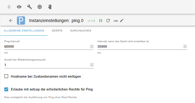

    Neue empfohlene Lösung ist dieser Haken in den Adapter-Einstellungen

              In der Instanz gibt es diese Option:
              Erlaube mit setcap die erforderlichen Rechte für Ping
              Setze dort mal den Haken und teste erneut?

                        Shadowhunter23
                        @MartinP sagte in [Hinweis] ping adapter nach trixie update:
                        Das verstehe ich nicht - in der gui von Proxmox?
                        Ich spreche von der Instanz und die gibt es im iobroker.
                                  Ich habe jetzt beides gemacht....
                                  Du hättest nur die Option setzten müssen und alles wäre gut gewesen. Setze bitte den Hinweis in deinem ersten Beitrag damit andere nicht anfangen mit Befehlen Rechte zu verbiegen.

                                    MartinP
                                    @Shadowhunter23 So ein Quatsch!
                                    Ich habe jetzt folgendes gemacht:
                                    sudo setcap cap_net_raw-p /bin/ping
                                    Danach konnte ich aus der Konsole ohne sudo keinen Ping mehr ausführen.... ABER der Ping Adapter hat auch kein Ping mehr auslösen können.
                                    Okay, das war dann auch noch einfach zu lösen.
                                    Im Ping-Adapter den Haken gelöscht, gespeichert, und danach wieder gesetzt und wieder gespeichert ... alle überwachten Systeme waren wieder "grün".... im entsprechenden VIS2 View...
                                    Danach Interessehalber aus der Konsole einen Ping versucht, und was soll ich sagen ....
                                    martin@iobroker-test-sicher:/usr/lib/sysctl.d$ ping heise.de
                                    PING heise.de (2a02:2e0:3fe:1001:302::) 56 data bytes
                                    64 bytes from redirector.heise.de (2a02:2e0:3fe:1001:302::): icmp_seq=1 ttl=56 time=21.4 ms
                                    64 bytes from redirector.heise.de (2a02:2e0:3fe:1001:302::): icmp_seq=2 ttl=56 time=17.2 ms
                                    64 bytes from redirector.heise.de (2a02:2e0:3fe:1001:302::): icmp_seq=3 ttl=56 time=22.1 ms
                                    Was ist DARAN besser, als das, was ich vorher gemacht habe?
                                    Steht sogar da, dass es nicht besser ist ...
                                    Dies ermöglicht die Ausführung von Ping ohne Root-Rechte
                                    Da steht NICHT "Dies ermöglicht NUR DEM PING ADAPTER die Ausführung von Ping ohne Root-Rechte"

                                        ich nutze den Ping Adapter nicht. Habe script hier aus dem Forum für mich angepasst. Daher muss Ping auch als user gehen
                                        Habe das im Netz gefunden und es geht bei mir
                                        Fehlerbehebung
                                        Sollte es als normaler User zu der Fehlermeldung „ping: icmp open socket: Permission denied“ kommen, fehlen Ihrem Benutzer die ICMP-Berechtigungen.
                                        1.	Öffnen Sie das Terminal.
                                        2.	Überprüfen Sie mit id Ihre eigene Benutzer-ID.
                                        3.	Fügen Sie die Berechtigung für Ihren User vorübergehend mit Root-Rechten hinzu (ersetzen Sie 1000 1000 durch Ihre eigene User-ID-Spanne): [1]
                                        sudo sysctl net.ipv4.ping_group_range="1000 1000"
                                        Falls es jemand brauchen kann
                                        gruss emil70

                                          mcm1957M Offline
                                          mcm1957M Offline
                                          mcm1957
                                          @emil70 sagte:
                                          Man könnet auch die AInformationen beim Adapter lesen und umsetzen:
                                          https://github.com/ioBroker/ioBroker.ping#known-issues
                                          Support Repositoryverwaltung.
