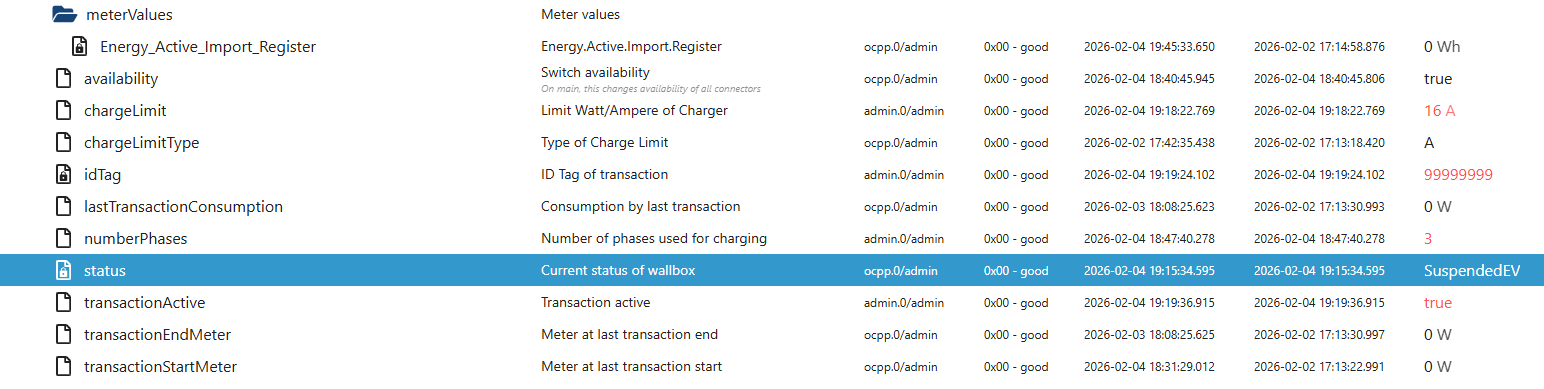

      Ich habe auch eine EVBox. Das Steuern des chargeLimit über den ioBroker funktioniert nicht. Das Einstellen des Ladelimits muss über die App erfolgen.
      Stell mal transactionActive auf false und gib bei chargeLimit in Buchstaben null ein, dann sollte bei Einschalten transactionActiv der Strom fließen (SuspendedEV bedeutet, dass das Kabel eingesteckt ist).

        @meister-mopper Ich habe deinen Vorschlag ausprobiert.
        Es ändert sich aber leider nichts.
        Alles was sich ändert ist der "status". 🤷‍♂️
        Zu Ergänzung, vielleicht spielt es ja ein e Rolle, ich habe bei "Zugangskontrolle Ladestation" in der APP --> AutoStart eingestellt.
        (Ich nutze also keine RFID. Stecker rein, los geht´s)
        Strom fließt ja, aber die Objekte / Werte im iobroker bleiben unverändert. Auch der Zeitstempel ändert sich nicht.

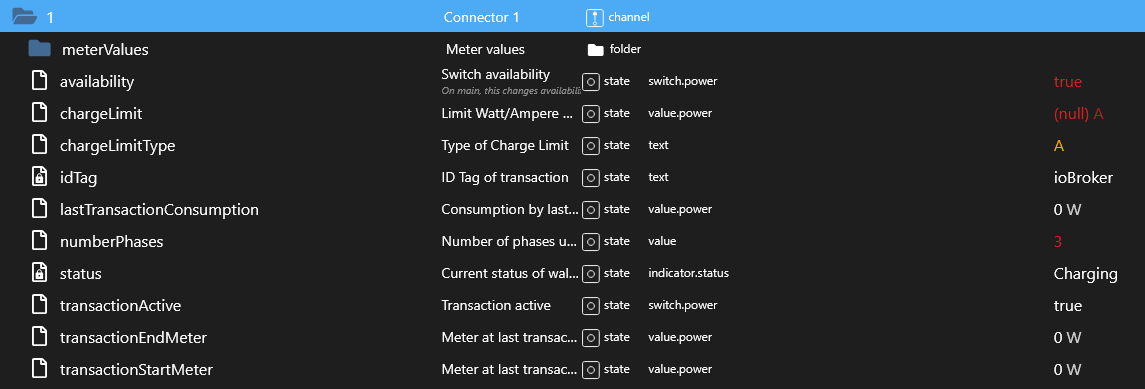

          Daran wird's wohl liegen. Schalt mal Autostart aus. Ich nutze sowohl RFID und den ioBroker.
          Habe mal eben einen Ladevorgang von iob gestartet, und siehe da, unter idTag steht ioBroker.
          Und geladen wird auch:

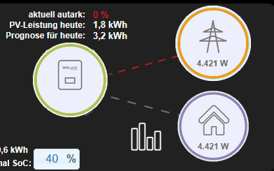

            Der Smart ist aktuelle unterwegs. Wenn er wieder zurück ist, schau ich mir nochmal das Laden an. Wie kommt bei idTag der Wert iobroker in den Wert?
            und
            Woher hast du den SoC Wert?

              Einen Zähler hat die Wallbox meines Wissens nicht, das ist cloudbasiert. Mit diesem Adapter kann man halt super lokal arbeiten.
              Wie ich es verstehe, ist der Adapter einfach nur eine Möglichkeit festzustellen, ob das Fahrzeug angeschlossen ist, kann das Laden beginnen und beenden. Den Rest mache ich für meinen Kia über den bluelink-Adapter.
              SoC ist ein Teil der PV und hat mit der Wallbox nichts zu tun.
