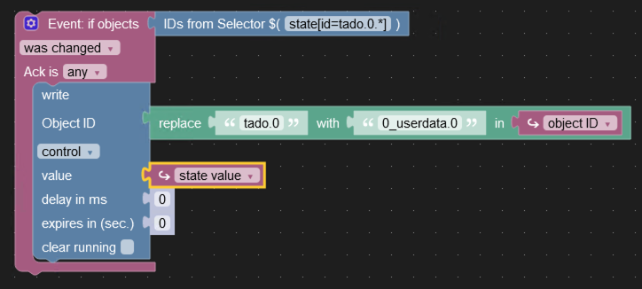

        • eigene Trigger, ggf. mit Regex - damit kannst du sogar den gesamten Tado Baum spiegeln
        Natürlich musst du in beiden Fällen die DP's unter 0_userdata.0 manuell anlegen

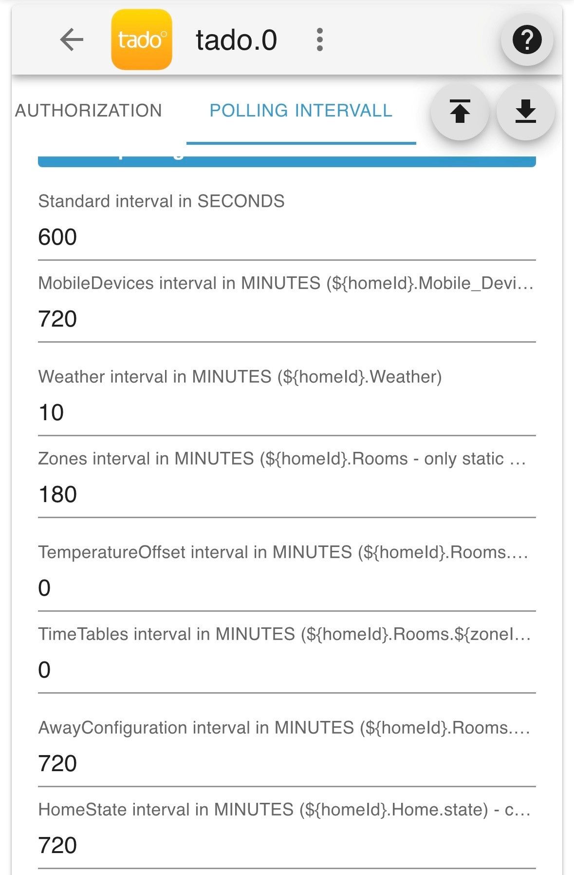

                    @Asgothian Also ist meine Denkensweise korrekt?
                    @arteck Wenn ich die Adaptereinstellung lese verstehe ich das so. Er bezieht die Calls auf die Abfrageintervall
                    Also meine Vermutung, dass nicht nur das Lesen sondern auch das Schreiben unter eine API Abfrage fällt verhärtet sich beim erneuten lesen
                    Eine weitere Idee wäre den Tado Adapter komplett zu umgehen um mit einem Thread Dongle das ganze über Matter zu machen? Das dürfte dann doch eigentlich völlig lokal passieren.
                    Matter habe ich in meinem ioBroker jedoch noch nicht eingerichtet. Hab zwar schon den SONOFF MG24 Dongle da liegen aber noch nichts eingerichtet oder so. Ich wollte es zunächst mal so testen wie anfangs erwähnt
                    AsgothianA I 2 Antworten Letzte Antwort

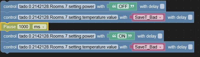

                        Warum ich überhaupt darauf komme...?!
                        Ich habe am Wochenende einige Blocklys erstellt und dementsprechend rum probiert ob die Events korrekt lauf. Wie es dann so ist, hat hier mal ne Logik nicht so gegriffen wie gedacht also passt man es an bis es klappt. Zudem habe ich in VIS die Steuerung mit eingebnden und beim Testen auch von dort probiert und beobachtet und gemacht und getan. Also viele Quervesuche mit allen möglichen Szenarien.
                        Bei den letzten Versuchen ist der Tado Adapter dann ausgestiegen und hat sich nicht mehr mit dem Host verbunden: Im Log stand sinngemäß, API-Call Faild, too Manny Requests, Fehler 429. Also Sperre bis 0 Uhr.
                          Wie oben beschrieben gilt das nur für Daten die von der Tado Cloud gelesen / geliefertn oder in die Tado Cloud geschrieben werden.
                          Einmal von der Tado Cloud gelesene Daten die im ioBroker in DP's gespeichert sind kannst du innerhalb es ioBroker beliebig oft / gerne auslesen ohne das ein API Call benutzt wird.

                          Hm... ok. Mein Gedanke war halt der, dass ein Datenpunkt der gespiegelt wird, einfach von userdata bei Tado "lokal" abgeguckt wird ohne eine API Abfrage zu machen.
                          Also kann ich mit meinem Vorhaben, anstellen den DP von Tado im Skript auszulesen, einen gespiegelten DP aus userdata zu nehmen keine Calls reduzieren?
                          • I IceD112
                            @Asgothian sagte in Datenpunkte spiegel - wie?:
                            Das du gespiegelte Datenpunkte brauchst damit du mit den von Tado gelieferten Daten arbeiten kannst ohne API Calls auszulösen ? nein
                            @IceD112 sagte in Datenpunkte spiegel - wie?:
                            das ist ja auch korrekt!
                            Aber der Spiegel-DP sieht sich ebenfalls den Inhalt des lokalen Tado-DPs ab, dann kannst du das lesend auch ohne einen call machen.
                            nur schreiben darfst du nicht
                            I 1 Antwort Letzte Antwort
                                  Wir kreisen hier im Nebel.
                                  Zeig doch mal die Test-Blocklies die angeblich die API calls gemacht haben.

                                      @Asgothian
                                      Das ist mal das Fensterskript
