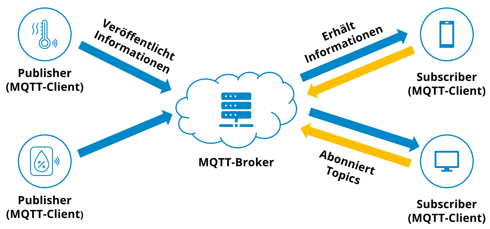

                  @mattle1957 sagte in Adapter läuft nicht mehr:
                  system.adapter.mqtt.0 : mqtt : martinpi - enabled, port: 1883, bind: 0.0.0.0
                  • system.adapter.mqtt.1 : mqtt : martinpi - enabled, port: 1883, bind: 0.0.0.0
                  • system.adapter.sonoff.0 : sonoff : martinpi - enabled, port: 1883, bind: 0.0.0.0
                  solltest mal deine Ports überdenken, das passt so nicht
                    mattle1957
                    @ crunchip : die Ports passen. Nur mit diesen funktioniert es.
                    • M mattle1957
                      das sind zwei unterschiedliche Aussagen!
                      passend sind die Ports definitiv nicht.
                      Es können nicht 2 Instanzen auf dem selben Port lauschen.
                      Dass es nur so "funktioniert" wird an der falschen Konfiguration der Endgeräte liegen
                          und die ist unterschiedlich
                          die da wäre?
                          IP:Port und du hast mqtt und sonoff auf dem selben Port laufen
                          • M mattle1957
                            die Ports stehen doch in Verbindung mit der URL und die ist unterschiedlich!
                            dein Raspi hat verschiedene IPs?
                            • crunchipC Offline
                              crunchipC Offline
                              crunchip
                              ich denke er hat noch nen externen mqtt laufen und seinen mqtt Adapter als client, is trotzdem falsch konfiguriert
                                mattle1957
                                #21
                                @Homoran
                                Nein, aber die darauf laufenden Adapter greifen auf verschiedene IP's und dem zugehörigen Port zu.
                                HomoranH crunchipC 2 Antworten Letzte Antwort
                                • M mattle1957
                                  @Homoran
                                  #22
                                  nöö!
                                  die Geräte greifen auf den selben Port drines Raspi zu.

                                    #23
