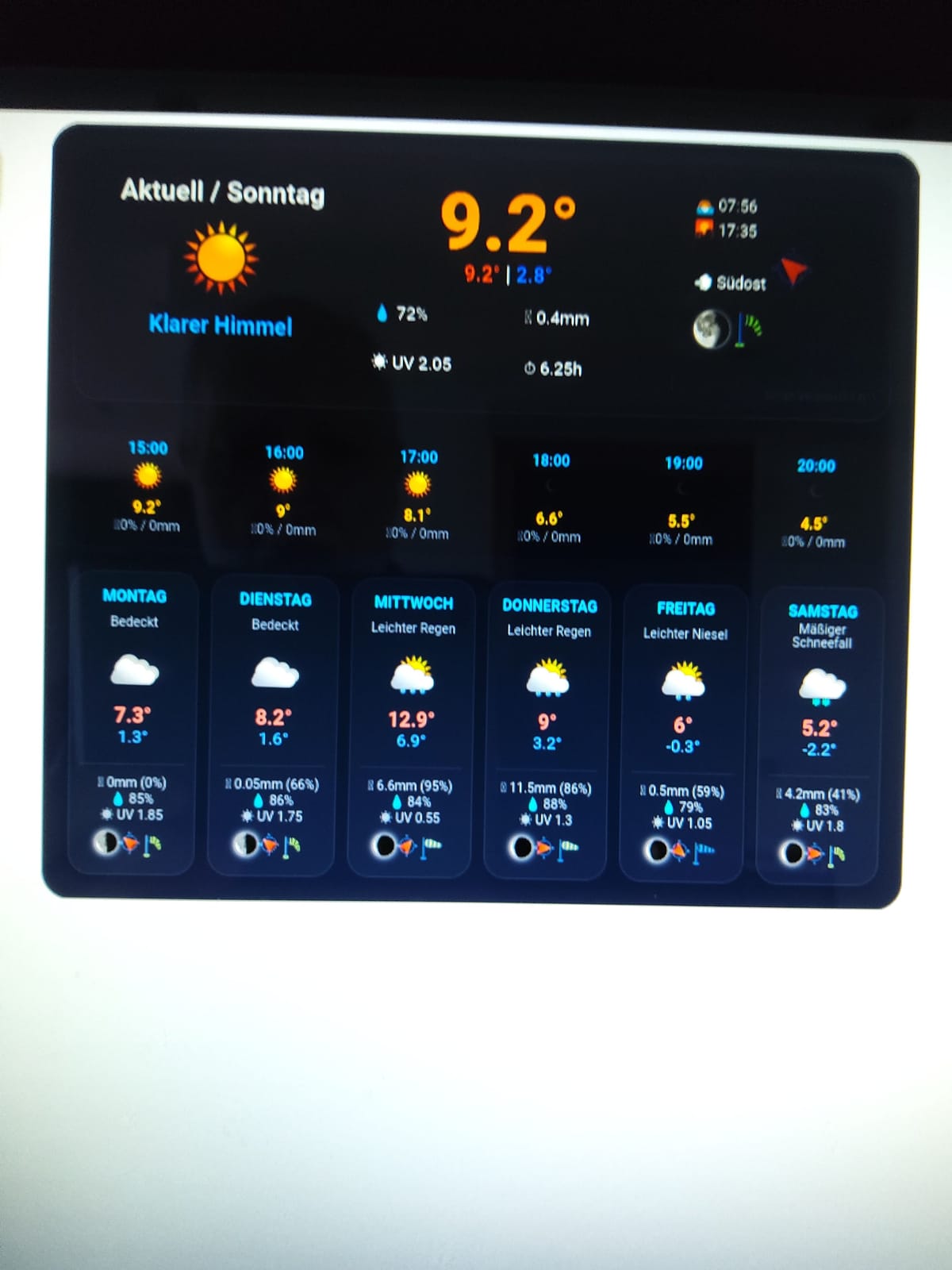

              @Homoran sagte in Test Adapter open-meteo-weather v2.2.x GitHub/Lates:
              wie ist denn die kleinstmögliche Widgetgröße ohne an den Schriftgrößen zu fummeln?
              Da kannst du nur das Widget quetschen bis es das Design zerreist , ohne viel neu Schreiberei ist nicht viel möglich, du könntest
              noch in den style Informationen im .w-header Container mit dem padding: und margin-bottom: rumspielen.
              noch ein Designvorschlag: Die Temperaturen zentrieren
              Das ist schnell erledigt:
              suche im Script nach:
                          <div>
                              <div class="w-temp-big">${getVal(dpBase + '.current.temperature_2m', "°")}</div>
                              <div style="font-weight: bold; margin-bottom: 10px;">
                                  <span style="color:#f87171"> ${getVal(forecast + '.day0.temperature_2m_max', "°")}</span> |
                                  <span style="color:#60a5fa"> ${getVal(forecast + '.day0.temperature_2m_min', "°")}</span>
                              </div>
              Und füge hinzu:
                          <div>
                              <div style="text-align: center;">   // neu hinzufügen
                                </div> // neu hinzufügen
                              </div>
