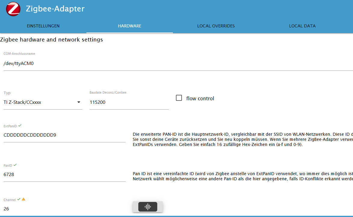

    @haselchen sagte in Zigbee v3.1.5 plötzlich keine Verbindung mehr:
    Korrigiere mal Deinen Channel (gelbes Dreieck)
    oh mann, das hab ich mobil gar nicht erkannt 😞 😓
    haselchenH Offline
    haselchenH Offline
    haselchen
    #51
    @Homoran
    @tilly

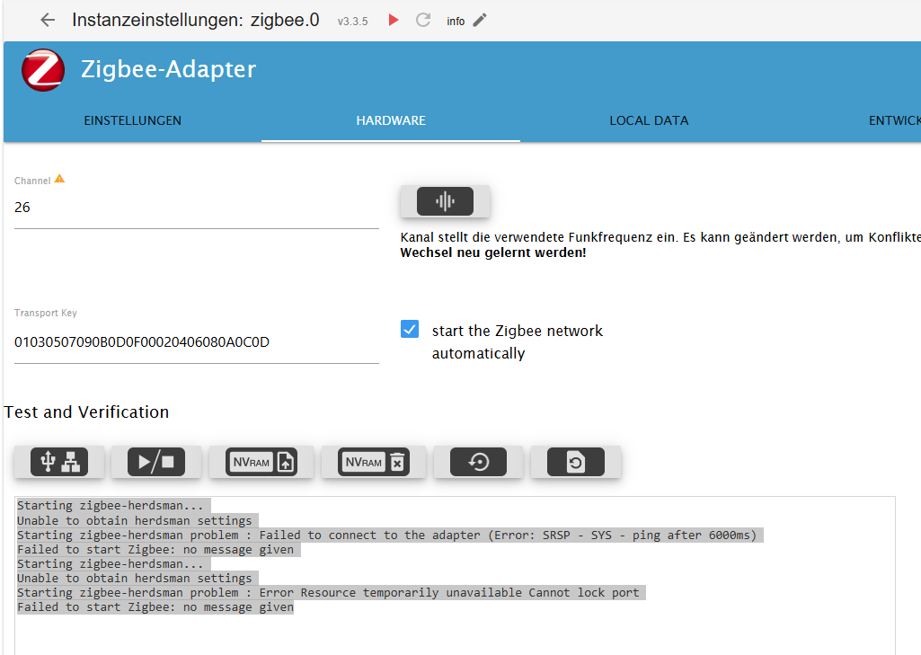

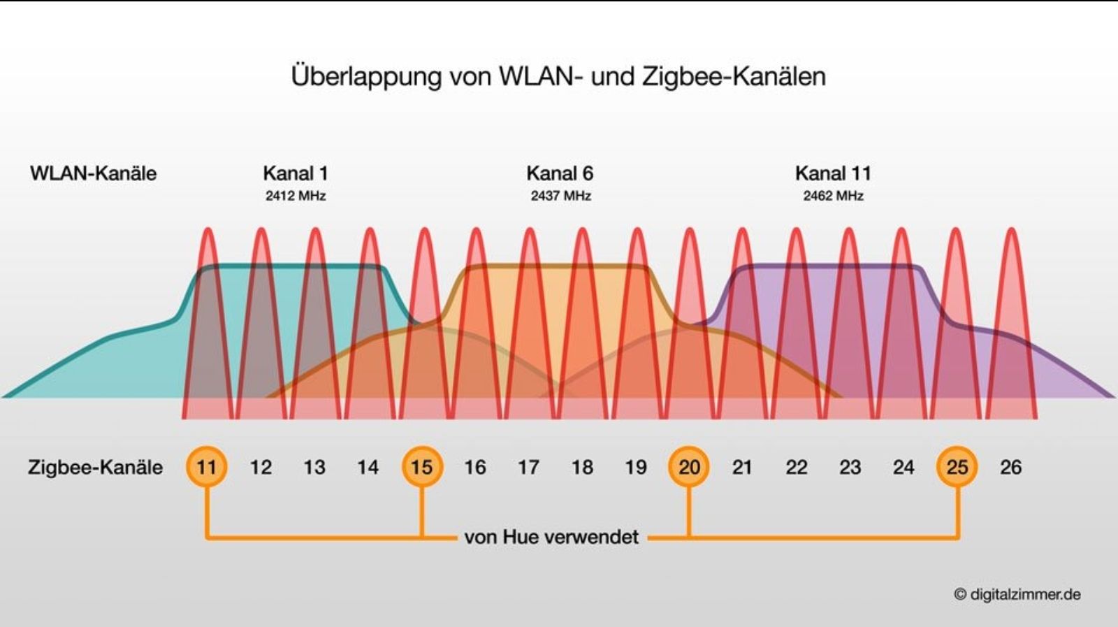

    Aus der Doku:
    Channel selection:
    The zigbee channel should be set to one of the ZLL compatible channels (11,15,20,25).
    26 ist mal völlig falsch
    • haselchenH haselchen
      @Homoran
      @tilly
      Aus der Doku:
      Channel selection:
      aber ich denke das ist ein zusätzliches Problem zum fehlenden Kontakt zum Stick

        #53
        @Homoran
        Die Doku geht ja noch weiter ;)
        The adapter supports this by adding a little yellow triangle to the channel selector if a channel outside of this scope is selected.
        Ich würde Stück für Stück vorangehen.
        Eventuell ist es mit dem Channel schon behoben.
        Vielleicht präsentiert er uns noch mehr Dreiecke :)
          @Homoran
          natürlich!
          aber die Meldung
          @tilly sagte in Zigbee v3.1.5 plötzlich keine Verbindung mehr:
          Cannot lock port
          ist ja ziemlich eindeutig
          • T Offline
            tilly

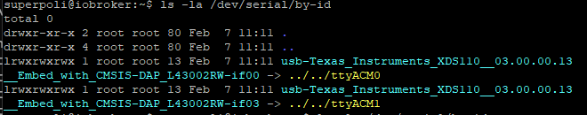

            #55
            Nach einigen Male aus und an funktioniert es dann.
            /dev/serial/by-id/usb-Texas_Instruments_XDS110__03.00.00.41__Embed_with_CMSIS-DAP_L43002RW-if00
            Habe den Kanal auf 25 geändert und er hat sich sofort wieder verbunden. Mal schauen, ob es so bleibt.
            • T tilly
              dann hat er wohl bei einem Beenden den Port nicht wieder freigegeben gehabt.
              Deswegen wären vor dem Basteln die Antworten auf meine Fragen interes5gewesen 😞

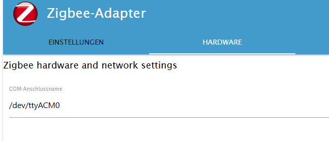

                    @Homoran Das ist eigentlich nur der Zigbee Stick angeschlossen.
                    Das habe ich beim Com-Anschluss eingetragen, oder was meinst du mit Konfiguration?

                      #60
                      Und was ist das andere?
                      ...if03 -> ../../ttyACM1
                        crunchipC Abwesend
                        crunchipC Abwesend
                        crunchip
                        #61
                        @Homoran sagte in Zigbee v3.1.5 plötzlich keine Verbindung mehr:
                        kommt das nicht automatisch vom controller
                        edit
                        Bei Zigbee-Sticks mit integriertem Texas Instruments XDS110-Debugger (wie LAUNCHXL-CC26X2R1) werden zwei USB-Schnittstellen erkannt. Die Einträge if00 und if03 entsprechen unterschiedlichen USB-Interfaces des Geräts.
                        Warum zwei Ausgaben?
                        Der XDS110-Chip erstellt mehrere Interfaces: typischerweise if00 (/dev/ttyACM0) für den Zigbee-Datenport und if03 (/dev/ttyACM1) für den Debugger-Port (CMSIS-DAP). Das ist Standard bei TI-LaunchPads mit Onboard-Debugger, da das Gerät sowohl als serieller Port als auch als Debug-Tool fungiert.
                        Welchen Port für Zigbee nutzen?
                        Verwenden Sie immer den if00-Port (/dev/ttyACM0), da dieser der Datenport für Zigbee2MQTT oder ioBroker Zigbee-Adapter ist – der if03 ist nur für Debugging. Im ioBroker-Adapter den persistenten Pfad /dev/serial/by-id/usb-Texas_Instruments_XDS110__03.00.00.41__Embed_with_CMSIS-DAP_L43002RW-if00 eintragen.
