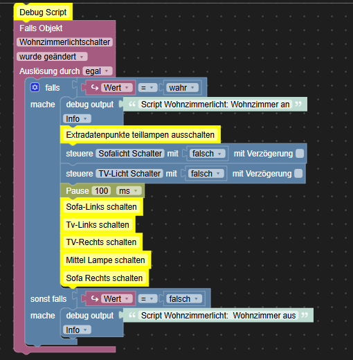

    @paul53 sagte in Mehrere Lampengruppen richtig schalten.:
    Der Log-Eintrag kann nur bei Wertänderung des Trigger-DP kommen. Dass vorher kein "Wohnzimmerlicht aus" kam, liegt an der Sperre mit dem Skriptnamen.
    Debug-Log!
    Soll ich das Debuglog mal nachbauen ? Falls ja wo an welcher Stelle muss ich was genau abfragen ?
    @Hohenbostler sagte: Soll ich das Debuglog mal nachbauen ?
    Ja.
    @Hohenbostler sagte in Mehrere Lampengruppen richtig schalten.:
    Triggere auf den "Wohnzimmerlichtschalter" in einem Test-Skript.
    Log-Ausgaben bitte in Code tags posten!

      script.js.Lichtsteuerung.Wohnzimmer.Wohnzimmerlampen_Alle_schalten: Wert: true , bestätigt: false , Quelle: system.adapter.jarvis.0
      • H Hohenbostler
        @asgothian
        #22

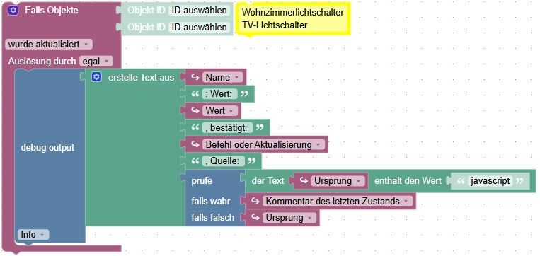

        @Hohenbostler
        Das sagt wenig aus (nur einmal getriggert).
        Ergänze mal die Log-Ausgabe um den Namen und triggere auf "Wohnzimmerlichtschalter" und "TV-Lichtschalter". Anschließend schalte das Wohnzimmerlicht an und einige Sekunden später das TV-Licht.

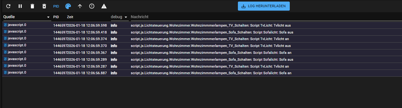

          javascript.0
          1446597	2026-01-18 16:56:15.902	info	script.js.Lichtsteuerung.Wohnzimmer.Wohnzimmerlampen_Alle_schalten: Script TvLicht: Tvlicht aus
          javascript.0
          1446597	2026-01-18 16:56:15.902	info	script.js.Lichtsteuerung.Wohnzimmer.Wohnzimmerlampen_Alle_schalten: Name: TV-Licht Schalter , Wert: false , bestätigt: true , Quelle: system.adapter.zigbee2mqtt.0
          javascript.0
          1446597	2026-01-18 16:56:15.693	info	script.js.Lichtsteuerung.Wohnzimmer.Wohnzimmerlampen_Alle_schalten: Script TvLicht: Tvlicht an
          javascript.0
          1446597	2026-01-18 16:56:15.693	info	script.js.Lichtsteuerung.Wohnzimmer.Wohnzimmerlampen_Alle_schalten: Name: TV-Licht Schalter , Wert: true , bestätigt: true , Quelle: system.adapter.zigbee2mqtt.0
          javascript.0
          1446597	2026-01-18 16:56:15.690	info	script.js.Lichtsteuerung.Wohnzimmer.Wohnzimmerlampen_Alle_schalten: Script Wohnzimmerlicht: Wohnzimmer aus
          javascript.0
          1446597	2026-01-18 16:56:15.690	info	script.js.Lichtsteuerung.Wohnzimmer.Wohnzimmerlampen_Alle_schalten: Name: Wohnzimmerlichtschalter , Wert: false , bestätigt: true , Quelle: system.adapter.zigbee2mqtt.0
          javascript.0
          1446597	2026-01-18 16:56:15.577	info	script.js.Lichtsteuerung.Wohnzimmer.Wohnzimmerlampen_Alle_schalten: Name: TV-Licht Schalter , Wert: false , bestätigt: false , Quelle: system.adapter.javascript.0
          javascript.0
          1446597	2026-01-18 16:56:15.574	info	script.js.Lichtsteuerung.Wohnzimmer.Wohnzimmerlampen_Alle_schalten: Script Wohnzimmerlicht: Wohnzimmer an
          javascript.0
          1446597	2026-01-18 16:56:15.574	info	script.js.Lichtsteuerung.Wohnzimmer.Wohnzimmerlampen_Alle_schalten: Name: Wohnzimmerlichtschalter , Wert: true , bestätigt: true , Quelle: system.adapter.zigbee2mqtt.0
          javascript.0
          1446597	2026-01-18 16:56:15.529	info	script.js.Lichtsteuerung.Wohnzimmer.Wohnzimmerlampen_Alle_schalten: Name: Wohnzimmerlichtschalter , Wert: false , bestätigt: false , Quelle: system.adapter.javascript.0
          javascript.0
          1446597	2026-01-18 16:56:15.485	info	script.js.Lichtsteuerung.Wohnzimmer.Wohnzimmerlampen_Alle_schalten: Script TvLicht: Tvlicht an
          javascript.0
          1446597	2026-01-18 16:56:15.485	info	script.js.Lichtsteuerung.Wohnzimmer.Wohnzimmerlampen_Alle_schalten: Name: TV-Licht Schalter , Wert: true , bestätigt: true , Quelle: system.adapter.zigbee2mqtt.0
          javascript.0
          1446597	2026-01-18 16:56:15.485	info	script.js.Lichtsteuerung.Wohnzimmer.Wohnzimmerlampen_Alle_schalten: Name: TV-Licht Schalter , Wert: false , bestätigt: false , Quelle: system.adapter.javascript.0
          javascript.0
          1446597	2026-01-18 16:56:15.481	info	script.js.Lichtsteuerung.Wohnzimmer.Wohnzimmerlampen_Alle_schalten: Script Wohnzimmerlicht: Wohnzimmer an
          javascript.0
          1446597	2026-01-18 16:56:15.481	info	script.js.Lichtsteuerung.Wohnzimmer.Wohnzimmerlampen_Alle_schalten: Name: Wohnzimmerlichtschalter , Wert: true , bestätigt: true , Quelle: system.adapter.zigbee2mqtt.0
          javascript.0
          1446597	2026-01-18 16:56:15.354	info	script.js.Lichtsteuerung.Wohnzimmer.Wohnzimmerlampen_Alle_schalten: Name: Wohnzimmerlichtschalter , Wert: false , bestätigt: false , Quelle: system.adapter.javascript.0
          javascript.0
          1446597	2026-01-18 16:56:15.350	info	script.js.Lichtsteuerung.Wohnzimmer.Wohnzimmerlampen_Alle_schalten: Script TvLicht: Tvlicht an
          javascript.0
          1446597	2026-01-18 16:56:15.350	info	script.js.Lichtsteuerung.Wohnzimmer.Wohnzimmerlampen_Alle_schalten: Name: TV-Licht Schalter , Wert: true , bestätigt: false , Quelle: system.adapter.jarvis.0
          javascript.0
          1446597	2026-01-18 16:56:10.611	info	script.js.Lichtsteuerung.Wohnzimmer.Wohnzimmerlampen_Alle_schalten: Script Wohnzimmerlicht: Wohnzimmer an
          javascript.0
          1446597	2026-01-18 16:56:10.610	info	script.js.Lichtsteuerung.Wohnzimmer.Wohnzimmerlampen_Alle_schalten: Name: Wohnzimmerlichtschalter , Wert: true , bestätigt: false , Quelle: system.adapter.jarvis.0
          • paul53P Offline
            #24
            Der Adapter "zigbee2mqtt" reagiert nicht wie erwartet:
            Ca. 130 ms nach Setzen des Wertes auf false durch das Skript wird der Wert true zurück gemeldet und führt so zu einem weiteren Trigger.
            javascript.0
            javascript.0
            Das Verhalten setzt sich mit weiteren Triggern fort.

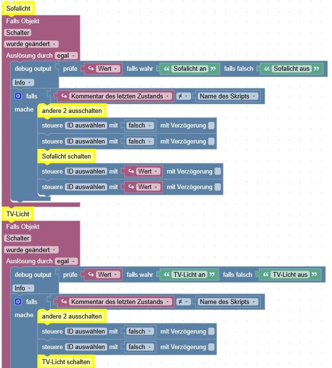

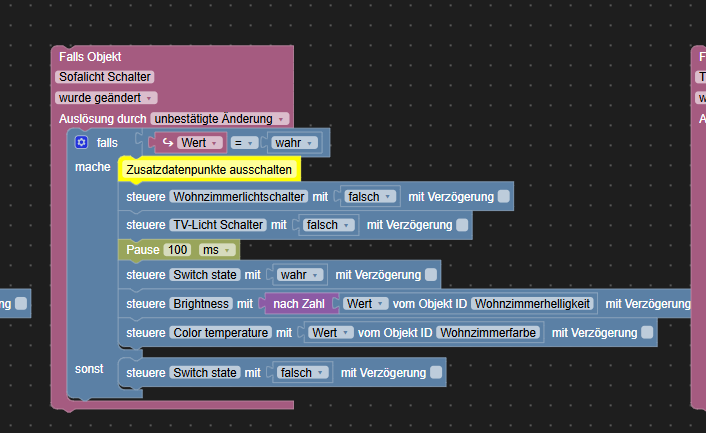

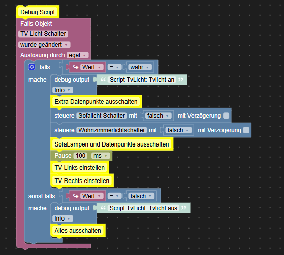

                    hast du dafür eine Idee wie ich das Problem lösen könnte ?
                    • AsgothianA Offline
                      AsgothianA Offline
                      Asgothian
                      #29
                      Es gibt mehrere Methoden dafür. Ich würde das ganze auf 2 Unterschiedliche Fälle aufteilen:

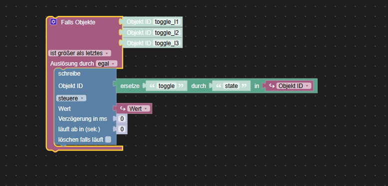

                        • Ansteuerung seitens der Hardware. Dieses sollte nicht über den Datenpunkt des Relais gehen, sondern über den action Datenpunkt.
                        • Ansteuerung seitens des ioBroker. Dieses sollte nur über den Datenpunkt des Relais gehen. Dann kannst du in den Triggern fest auf Steuere Befehle triggern (sprich Aktualiserung durch steuerung (oder ähnlich, kein deutsches System hier)
                        A.

                                    Soo nochmal ein kurzes Update von meiner Seite aus.
                                    Erstmal auch hier noch mal vielen vielen lieben danke an @asgothian . Ohne seine Hilfe im Discord und per anydesk hätten wir das Problem nie gelöst. Wirklich danke.
                                    Aber ich idiot habe vor lauter Vorfreude die alten Scripte gelöscht und **** wie ich bin natürlich auch das Script was wir gerade geschrieben haben.
                                    Leider ist gelöscht gelöscht. Naja ich habe sie soweit wieder hergestellt . Nur ein bekomme ich nicht hin. Und das ist das schreiben bzw richtig ersetzen für die Physischen Lampe.
                                    Ist das so richtig ? Weil anschalten der Lampen über den Schalter geht aber ausschalten nicht.
                                    Achja und ein kleines Manko habe ich doch , das stört mich aber nicht. Im Jarvis wird angeblich die Lampe doch mehrmals geschaltet. Der Debug Output sagt aber er macht es nur einmal. Wo muss ich denn da suchen nach dem Fehler ?
                                    Achja und falls ich es noch nicht gesagt habe. Danke. Natürlich auch an @paul53 für seine Hilfe.

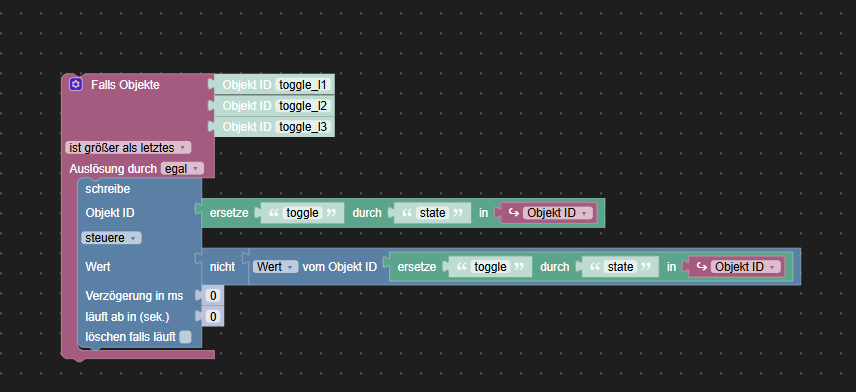

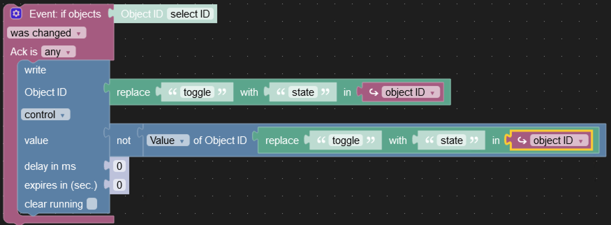

                                      Nein, das passt leider nicht - liegt aber nicht an Deinem Gedächnis, sondern ist mir gestern nacht erst aufgefallen. An Stelle von wert muss rein:

                                        @Asgothian
                                        Freut mich das du dir nachts über meine Probleme gedanken machst. So sieht es jetzt final aus und ja es passt jetzt alles.
                                        Ich kann die gruppen gegenseitig ein / ausschalten. Egal ob am Lichtschalter, mit der Visualisierung oder mit Alexa ;)
                                        Hier beispielhafterweise nochmal ein Script. Passend zu meinen obersten Scripten habe ich jetzt noch Zigbee Gruppen angelegt . Somit sind die Scripte wesentlich schlanker geworden.
