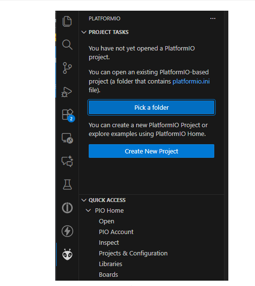

                                        @MCU Soweiz komme ich klar, das einzige was ich nicht finde wo ich das![Bild Text]ordner.png finde. Also das mit dem Ordner auswählen

                                          M Online
                                          M Online
                                          MCU
                                          @RSSB123 Wenn du auf Platformio gehst 7f33ae5a-3b7a-4427-87b2-54c29af8e856-image.png wird was angezeigt?
