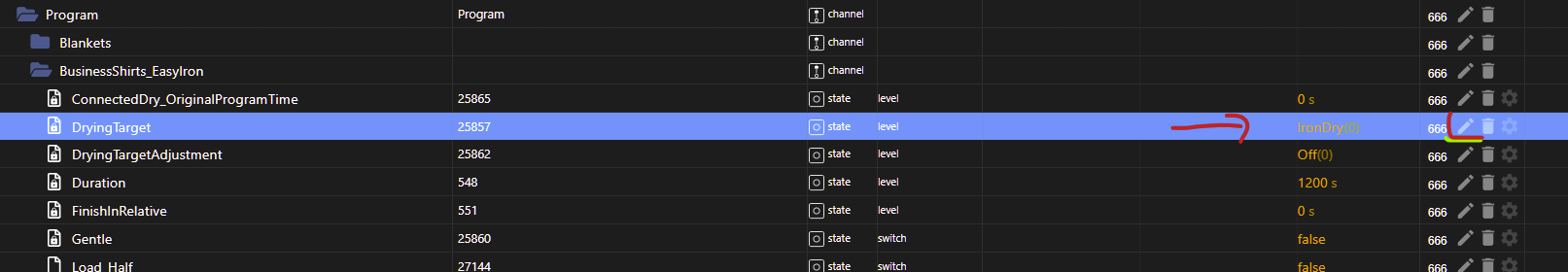

    Geht das mit
    Habe bisher keine andere Möglichkeit gefunden.

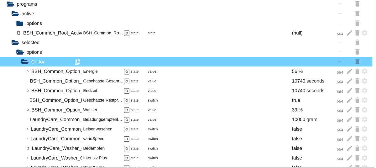

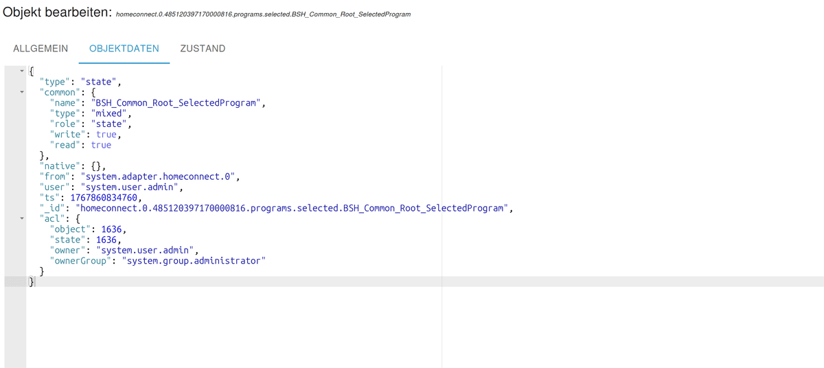

                    Kubunter

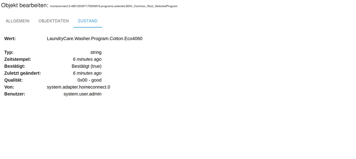

                    Das sieht bei mir leider anders aus.
                    Ich sehe die States so nicht im Datenpunkt.
                    So wie es mir aussieht, ändert sich nur der State von programs.selected.BSH_Common_Root_SelectedProgram.
                    Wäre es möglich diesen State auszulesen, in einen Alias-Datenpunkt zu schreiben und dann einfach diesen im Script abzurufen und für den Start zu verwenden?

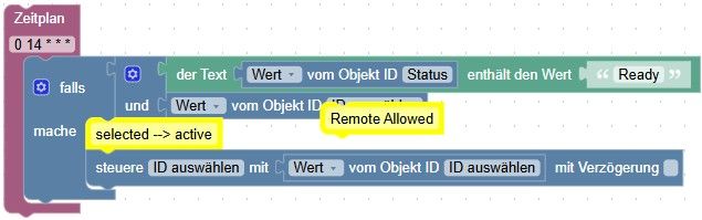

                      Viel einfacher:
                      Ich nehme nehme den Wert von
                      und steuere damit
                      BSH_Common_Root_ActiveProgram
                      Somit wird die Maschine mit dem zuvor gewählten Programm gestartet.

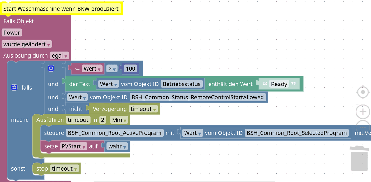

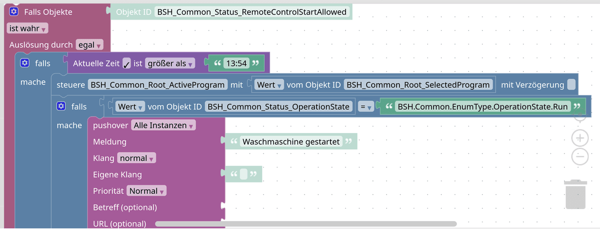

                      Habe jetzt nur noch ein Problem mit dem Trigger.
                      Ich triggere auf BSH_Common_Status_RemoteControlStartAllowed=true,
                      dann soll (für meinen Test) die Maschine ab einer bestimmten Uhrzeit starten.
                      Das klappt mit folgendem Blockly aber nicht:
                      Wenn ich einen Zeittrigger nehme, geht es ohne Probleme.
                      Was mache ich hier falsch?

                          Auch wenn ich die RAW-Daten des Datenpunktes BSH_Common_Root_SelectedProgram anschaue, sehe ich nicht die verfügbaren Programme.
                          Das Problem habe ich ja bereits hiermit behoben.

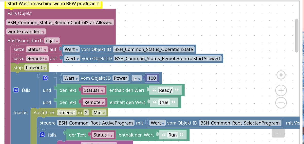

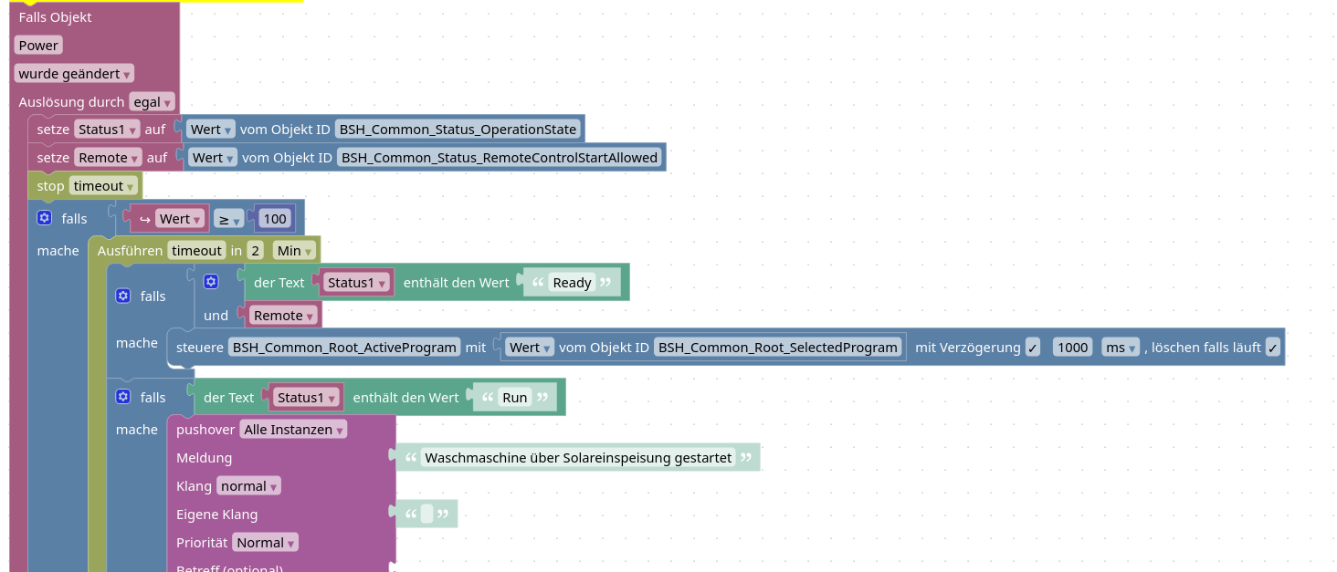

                            Das mit dem Trigger bekomme ich nicht hin.
                            Kann ich auf den BSH_Common_Status_RemoteControlStartAllowed nicht triggern?
                            Habe jetzt mal zum Test mit Variablen gearbeitet, leider ebenfalls ohne Erfolg.
                            Hier das Blockly:

                              @Kubunter sagte: So sieht der Datenpunkt aus:
                              Der DP enthält anscheinend Werte vom Typ "boolean". Dann muss die Prüfung so aussehen:
                              K 1 Antwort Letzte Antwort
                                K Offline
                                K Offline
                                Kubunter
                                @paul53 sagte in Mit Home Connect Waschmaschine starten:

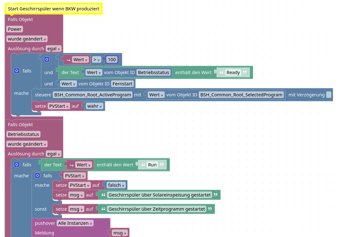

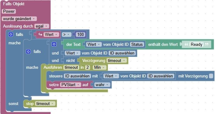

                                Leider funktioniert der Trigger nicht.
                                Meine Intension mit dem Skript:
                                Die Waschmaschine soll starten wenn mehr als 100W für einen Zeitraum größer 2min. vom Dach kommen.
                                Hierzu prüfe ich mit "BSH_CommonStatus_OperationState" ob die Maschine "Ready" ist und nicht bereits läuft und ob "BSH_Common_Status_RemoteControlStartAllowed" auf "True" steht.
                                Im zweiten Schritt (im Screenshot nicht zu sehen) soll die Maschine ab einer bestimmten Uhrzeit auch starten wenn keine 100W vom Dach kommen.
                                Kann es hier bereits am Trigger "BSH_Common_Status_RemoteControlStartAllowed" liegen?
                                Zum Test habe ich mal nur den Block mit steuere "BSH_Common_Root_ActiveProgram" in ein Script mit Zeittrigger gebracht, hier wird die Maschine dann gestartet.

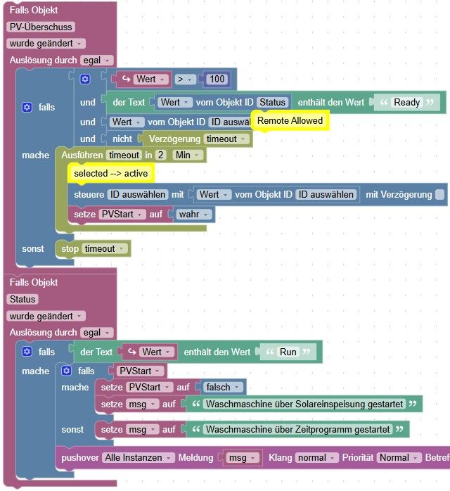

                                  @Kubunter sagte in Mit Home Connect Waschmaschine starten:
                                  dann ist der Trigger falsch
                                  du musst auf den Überschuss triggern, und dann auf Dauer des Überschusses und auf ready der Maschine prüfen

                                    Würde das besser passen?
                                    Leider scheint das Script so aber auch nicht zu funktionieren.
                                    • K Kubunter
                                      @Kubunter sagte: Leider scheint das Script so aber auch nicht zu funktionieren.
                                      Der Timeout läuft nie ab, da er vorher immer wieder gestoppt wird.
                                      Versuche es mal so:
                                      • K Offline
                                        K Offline
                                        Kubunter
                                        Perfekt, vielen Dank, so funktioniert es!
                                        Wo kann ich dann jetzt am besten die alternative einbringen, dass die Maschine spätestens um 14 Uhr startet, sollten keine 100W PV-Überschuss vorhanden sein?
                                        • K Kubunter
                                          @Kubunter sagte: Maschine spätestens um 14 Uhr startet, sollten keine 100W PV-Überschuss vorhanden sein?
                                          Das kann im gleichen oder in einem separaten Skript erfolgen.
