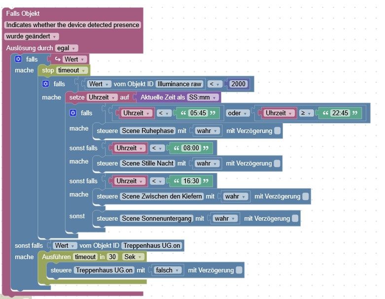

  5. Beleuchtungssteurung//Zeit + Präsenzmelder

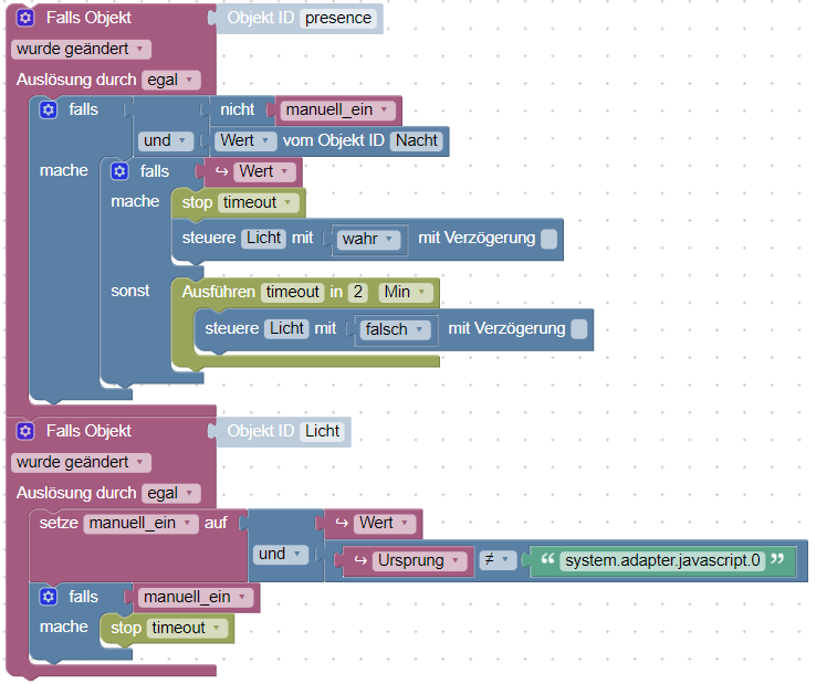

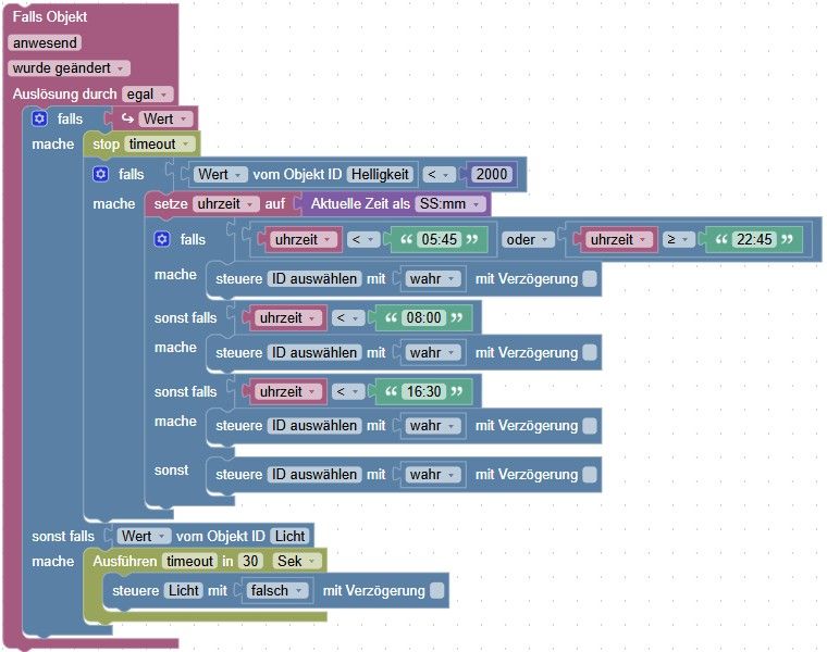

    @13patrick37 sagte in Beleuchtungssteurung//Zeit + Präsenzmelder:
    Nein
    was ist denn "Gästezimmer on"?
    • 1 13patrick37
      @paul53 Vorrangig das Licht.
      Melder schaltet solange Licht ein wie true - wenn ich manuell ändere, soll es so bleiben wie ich es einstelle.

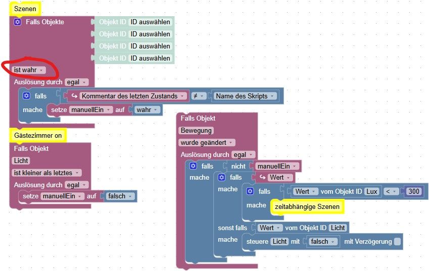

      @13patrick37 sagte: wenn ich manuell ändere, soll es so bleiben wie ich es einstelle.
      Du aktivierst verschiedene Szenen. Man kann prüfen, ob die Szene durch das Skript oder manuell aktiviert wurde und eine Sperrvariable manuellEin setzen. Zum Rücksetzen muss man das Licht manuell ausschalten, etwa so:

            @13patrick37 sagte: Szenen nur Buttons sind
            Deshalb wird auf "ist wahr" getriggert.
            Hat die "Scene Abschalten" eine besondere Bedeutung (Licht aus)? Falls nicht, kann man auch einen Selektor für den Trigger verwenden.

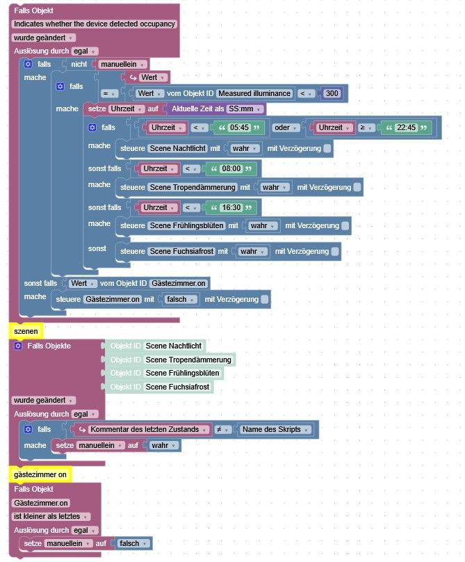

              13patrick37
              schrieb am zuletzt editiert von 13patrick37
              @homoran Szenen bei Hue
              @paul53 "Abschalten" ist einfach eine Hue Szene .. farblich gestaltet.
              Also versuch ichs mal mit deinem Skriptbespiel.. auch wenn es die Buttons sind?
              Habe es jetzt so gemacht:
              Problem ist, dass das Licht, welches der Melder auslöst, nicht mehr ausgeht.
              Habe sicher einen Denkfehler - die Szenen, auf welche ich trigger, sollten vermutlich nicht die sein, die der BWM auslöst, oder?

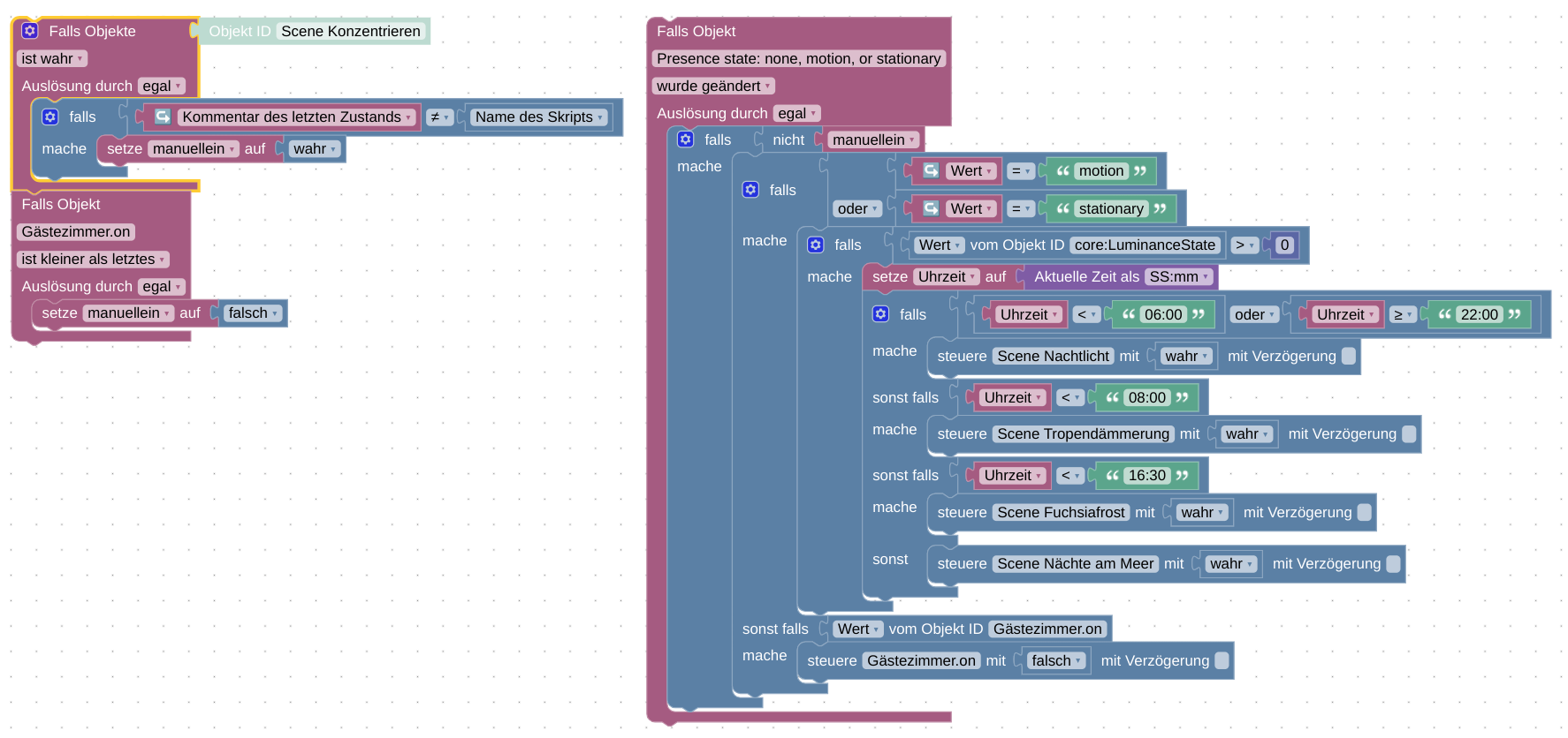

                @13patrick37 sagte: Habe es jetzt so gemacht:
                Der Trigger auf die Szenen muss auf "ist wahr" reagieren.
                Wert und manuellein müssen anders ausgewertet werden.
                Es sollten die Szenen sein, die manuell aktiviert werden sollen.
                Poste mal die komplette ID einer Szene für die Bildung eines Selektors, der alle Szenen eines Raumes erfasst.

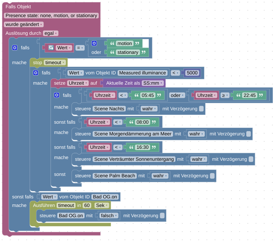

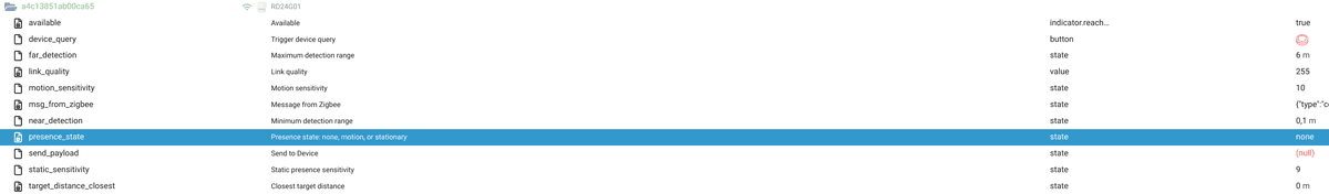

                  @paul53 Noch einmal kurze Rückfrage zu deinem Vorschlag mit dem Präsenzmelder:
                  Ich habe einen strombetriebenen Präsenzmelder im Einsatz, welcher nicht nur nur true und falls triggert, sondern none, motion und stationary. Außerdem könnte man noch den gemessenen Abstand (target_distance_closest) nutzen. Siehe Objekte.
                  Ich habe mit dem Skript das Problem, dass er beim umschalten zwischen motion und stationary teilweise durcheinander kommt. Würdest du das anders lösen? Und das "none", wenn keine Bewegung mehr vorhanden ist, mit einbinden?
                  • 1 13patrick37
                    schrieb zuletzt editiert von

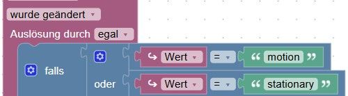

                    @13patrick37 sagte: beim umschalten zwischen motion und stationary teilweise durcheinander kommt.
                    Die ODER-Verknüpfung muss so erfolgen:
                    1 1 Antwort Letzte Antwort
                      1 Online
                      1 Online
                      13patrick37
                      @paul53 Und muss ich das "none" unten mit einbauen? Nicht wirklich oder?
                      • 1 13patrick37
                        @13patrick37 sagt: muss ich das "none" unten mit einbauen?
                        Nicht, wenn es nur 3 mögliche Werte gibt.
