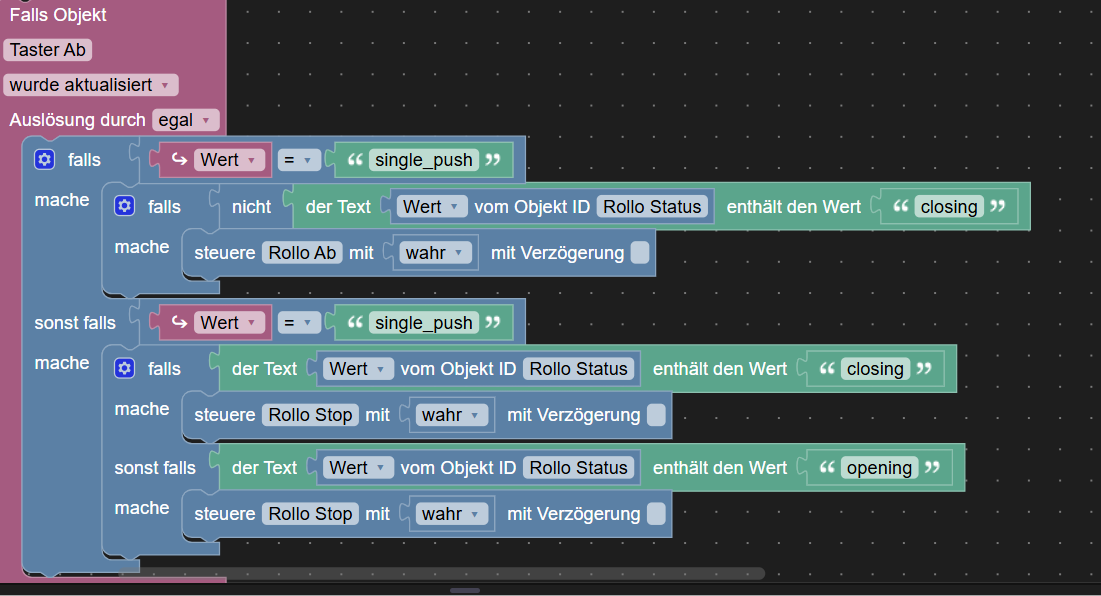

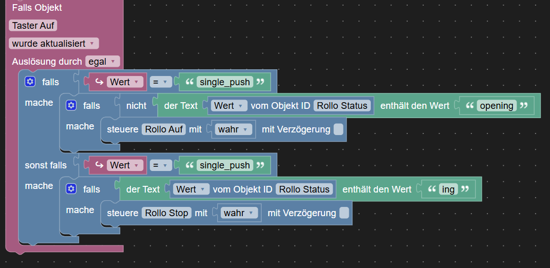

    Hallo liebe Gemeinde,
    mich macht ein Thema grade wahnsinnig, weil ich nicht verstehe....
    Ich hab eine Rollosteuerung mit mehreren Shellys als Trigger gebaut.
    In eine richtung funktioniert das Ganze auch ganz toll, aber inb die andere Richtung stoppt das Rollo nicht.
    Das funktioniert.
    Aber das nicht.
    Hier wird einfach ein weiteres "Auf" geschickt. Aber warum?

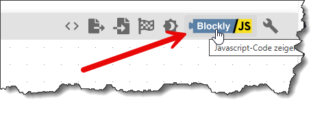

      Oben links im Editor gibt es einen button mit dem du zwischen JS und Blockly ansicht wechseln kannst.
      Mach mal und poste das entstandene JS. nochmal drauf clicken und du hast das Blockly zurück :)

          HIer noch das Skript:
          on({ id: 'alias.0.Haus.Rollo.Rollo_Roland_Schlafen.Taster_Ab_bei_Bett' /* Taster Ab bei Bett */, change: 'any' }, async (obj) => {
            let value = obj.state.val;
            let oldValue = obj.oldState.val;
            if (((obj.state ? obj.state.val : '') == 'single_push') && (getState('alias.0.Haus.Rollo.Rollo_Roland_Schlafen.Rollo_Status').val != ('closing' || 'opening'))) {
              setState('alias.0.Haus.Rollo.Rollo_Roland_Schlafen.Rollo_Ab' /* Rollo Ab */, true);
            } else if (((obj.state ? obj.state.val : '') == 'single_push') && (getState('alias.0.Haus.Rollo.Rollo_Roland_Schlafen.Rollo_Status').val != 'stopped')) {
              setState('alias.0.Haus.Rollo.Rollo_Roland_Schlafen.Rollo_Stop' /* Rollo Stop */, true);
          on({ id: 'alias.0.Haus.Rollo.Rollo_Roland_Schlafen.Taster_Auf_bei_Bett' /* Taster Auf bei Bett */, change: 'any' }, async (obj) => {
              setState('alias.0.Haus.Rollo.Rollo_Roland_Schlafen.Rollo_Auf' /* Rollo Auf */, true);
          on({ id: 'alias.0.Haus.Rollo.Rollo_Roland_Schlafen.Taster_Ab' /* Taster Ab */, change: 'any' }, async (obj) => {
            } else if (((obj.state ? obj.state.val : '') == 'single_push') && (getState('alias.0.Haus.Rollo.Rollo_Roland_Schlafen.Rollo_Status').val == ('closing' || 'opening'))) {
          on({ id: 'alias.0.Haus.Rollo.Rollo_Roland_Schlafen.Taster_Auf' /* Taster Auf */, change: 'any' }, async (obj) => {

                Das hier Funktioniert praktisch:
                Und dert Teil macht immer wieder nur Auf und stoppt nicht
                Erkennt Ihr da ein Muster?`

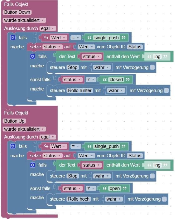

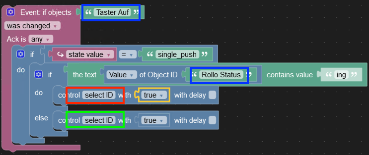

                  Noch nicht, aber da gibt es etwas was so nicht geht:
                  Das das so funktioniert wie du das willst ist eher zufall. der oder Baustein erwartet einen Wahr / Falsch Wert an beiden Eingängen. Du gibst ihm einen Text. ich würde folgendes machen:
                  Wobei du natürlich an stelle der von mir eingesetzten Textblöcke in den blauen Rahmen die korrekten Objekt-Selektions Blöcke nehmen musst. Und im Roten Rahmen ist derw 'stop' dp gemeint, während im grünen der 'start' dp gemeint ist.

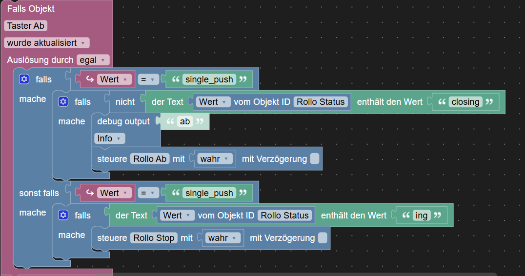

                  • Valerian KriwaczekV Offline
                    Valerian Kriwaczek
                    Habs jetzt mal so gemacht, aber jetzt funktioniert der stop garnicht mehr...🫤
                        Valerian Kriwaczek
                        habs jetzt grade noch geändert, hab das "ing" im ersten Moment ned gecheckt.. :-)
                        Ich kann jetzt direkt zwischen auf und ab umschalten, aber stoppen geht nicht.
                        Die Zustände sind open, closed, opening, closing, stopped, calibrating
                        • AsgothianA Offline
                          AsgothianA Offline
                          Asgothian
                          Nochmal - warum baust du nicht genau das nach was ich gemacht hab. Dein vergleich mit enthält nicht den Wert opening sort dafür das du fast immer Rollo Auf ansteuerst.
                          ich hatte durchaus schon mit absicht auf genau einen vergleich mit else gesetzt.
                          A.

                                @Valerian-Kriwaczek sagte: stoppen geht nicht.
                                Versuche es mal so:
                                Es entspricht etwa dem Vorschlag von @asgothian
