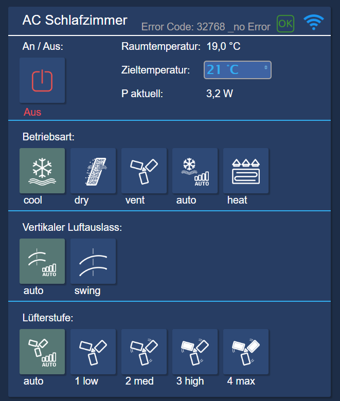

                  Hier noch ein screenshot von meiner VIS:

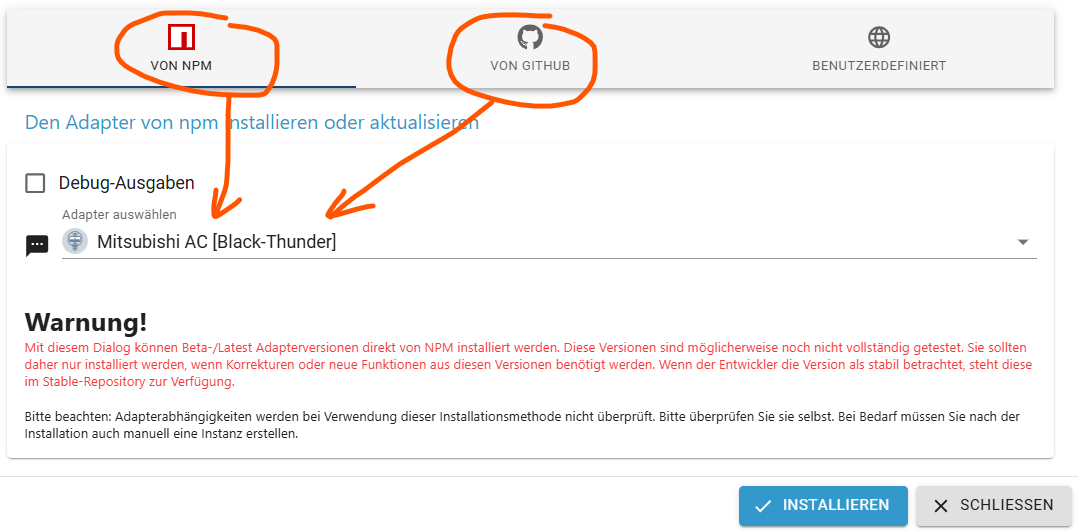

                      muss ich dann die 1.0.0 Instanz (also den Adapter) erst wieder löschen ?
                      Bei von NPM und von GITHUB finde ich den Adapter, aber keine Ahnung ob das der 1.0.0 ist.
                      Demnach müsste ich dann bei BENUTZERDEFINIERT den Link eingeben um an die 1.0.1 zu kommen ?
                      Ich bin mir nur nicht sicher, ob ich den 1.0.0 vorher wieder löschen soll/muss.

                        @darkblu Genau, du musst über Benutzerdefiniert gehen und den obigen Link verwenden. Du kannst die Version direkt über 1.0.0 installieren ohne sie vorher zu deinstallieren. Empfehlenswert ist es einmal den gesamten "devices"-Objektbaum zu löschen. Danach wird er wieder sauber angelegt.

                          Die alpha.0 ist sauber auf npm deployed worden. Danke @black-thunder
                          Damit bruachts du eigentlich nicht via tar file gehen sondern kanns ganz normal via (nicht von) npm installieren.

                            Wie kann ich eine ALPHA Version installieren?
                            Alpha-Releases können direkt von npm durch Eingabe der url 'iobroker.mitsubishi-local-control@next' (im Expertenmode oder auf der Commandline) installiert werden.
                            mittels GUI
                            • Expert Mode aktivieren
                            • 'Katze' (install from custom url) anklicken
                            • als url iobroker.mitsubishi-local-control@next eingeben
                            Hinweis: Das bild vist vom shelly, bitte Adapoternamen in Gedanken ersetzen)
                            auf der Commandline
                            iobroker url iobroker.mitsubishi-local-control@next
                            als Befehl eingeben
                            Um eine bestimmte Release zu installieren kann man auch als url iobroker.shelly@1.2.3-alpha.4 eingeben
                            Bei Verwendung des standardisierten Deploys werden Versionen fürs LATEST Repo (1.2.3) immer mit @latest getagged, alphas werden mit @next getagged.

                              darkblu
                              ok, ich melde Vollzug.
                              Update wie von @mcm1957 erklärt, durchgeführt.
                              Objektbaum hat sich von alleine aktualisiert.
                              Alles funktioniert noch.
                              Die Energiewerte sind allerdings nach wie vor fragwürdig, egal, dafür habe ich ja den Shelly PM dran hängen.
                              Ich bin soweit zufrieden und vermisse nix.
                              Nochmals besten Dank für deine Arbeit und Zeit.
