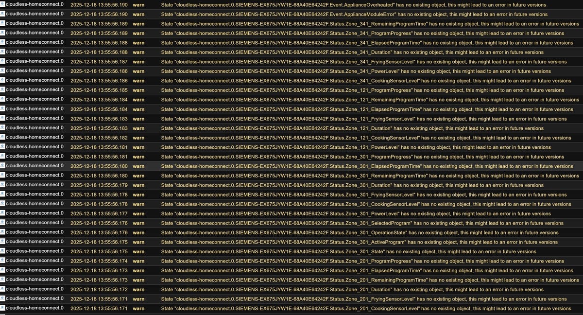

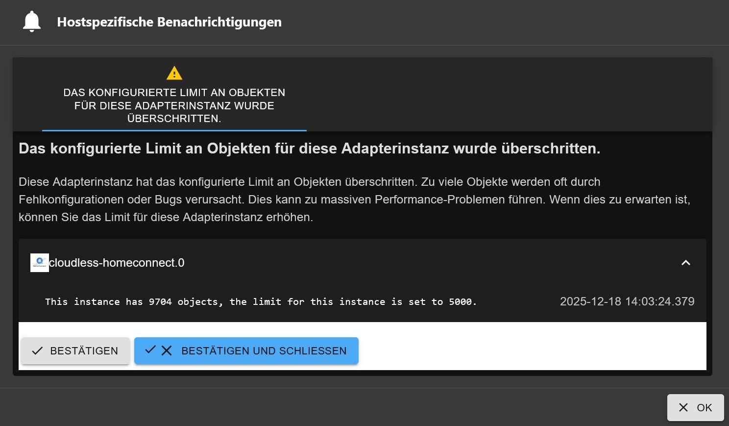

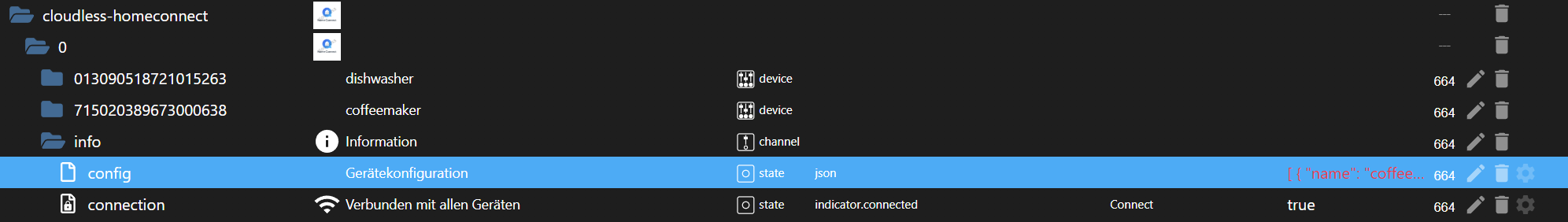

    Hab ich gerade gemacht. 99+ Warnmeldungen.
    Normal?
    • arteckA Offline
      arteckA Offline
      arteck
      ist doch nur warning
      ja normal.. da werden die DP's angelegt
        dtp
        schrieb am zuletzt editiert von dtp
        Auch die Meldung?
        ...und dass die Instanz ein gelbes Dreieck anzeigt?
        Bei mir sind ansonsten alle Instanzen grün. Sorry für's Nachfragen, aber bevor ich den Cloud basierten Homeconnect-Adapter lösche, möchte ich auf Nummer sicher gehen.

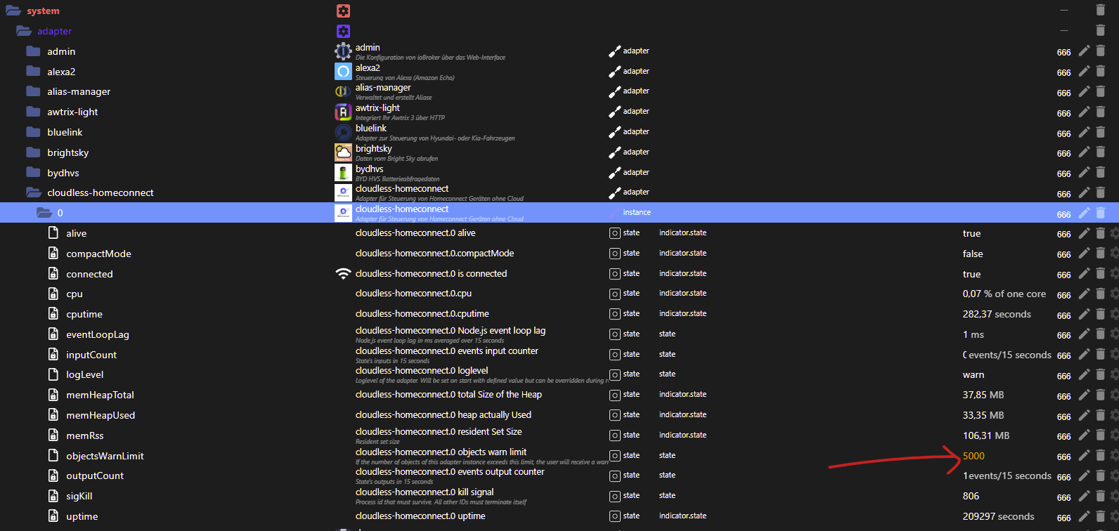

                @dtp
                trag hier 8000 ein und beobachte
                dann sollte die Meldung weg sein

                    @arteck sagte in homeconnect 1.5.2 - Probleme mit Bosch-Geräten:
                    Wenn 9.704 Objekte angezeigt werden? Sollte ich da nicht besser 10.000 eintragen? ;)

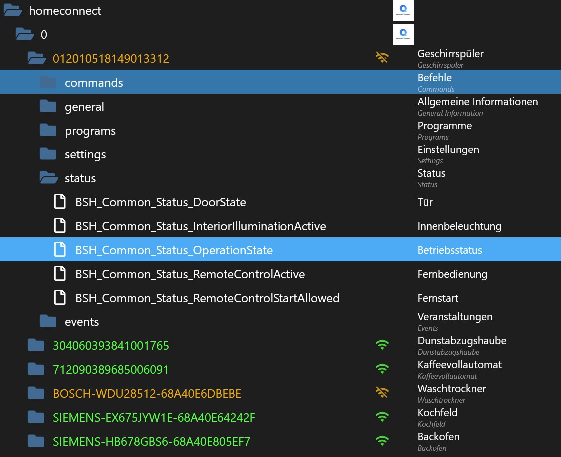

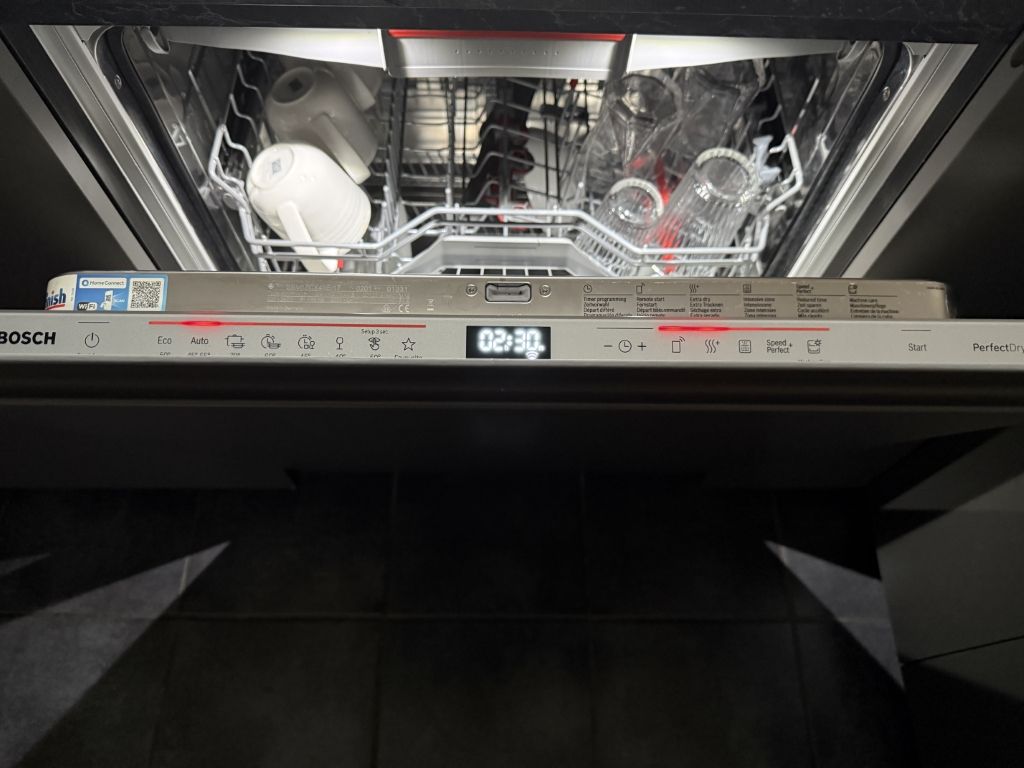

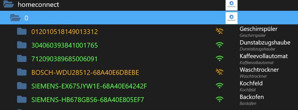

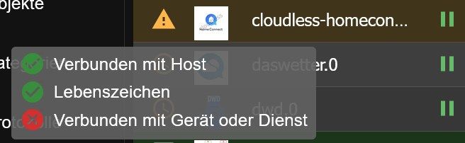

                        Leider habe ich das Problem nun schon wieder.
                        In der Home Connect App ist der Geschirrspüler aber verbunden und kann darüber auch problemlos gesteuert werden.
                        Sehr nervig, das Ganze. Im homeconnect-Adapter habe ich Probleme mit dem Geschirrspüler und im cloudless-homeconnect-Adapter mit dem Waschtrockner. Beides sind Geräte von Bosch, während die Siemens-Geräte ohne Probleme funktionieren.
                          mein Geschirrspüler von Bosch hält die Verbindung.. ist aber ein Siemens Gerät
                          Es geht mir aber ja explizit um BSH-Geräte der Marke Bosch. Meine Siemens-Geräte machen mit den beiden Adaptern keine Probleme. Wobei sich der Waschtrockner schon immer so verhalten hat. Wenn der aus ist, ist auch die WLAN-Verbindung weg. Aber vom Geschirrspüler kenne ich das so aus der Vergangenheit nicht. Der war, wie die Siemens-Geräte, auch im ausgeschalteten Zustand immer mit dem WLAN verbunden.

                            @dtp
                            Ich weiß nicht ob das damit zusammen hängt, aber hast Du beim Geschirrspüler den "Remote Start" auf Dauerhaft eingestellt ?
                            Sollte in der Bedienungsanleitung unter Grundeinstellungen stehen.
                              dtp
                              #22
                              Doch, doch, sonst könnte ich ihn ja nicht über die Home Connect App ein- und ausschalten bzw. steuern. Aber selbst ohne aktivierten Fernstart sollte er im Adapter ja grün angezeigt werden. Beim Ofen deaktiviert sich der Fernstart ja z.B. automatisch, wenn die Klappe ein paar Minuten offen steht. Trotzdem zeigt der Adapter ihn weiterhin als verbunden an.
