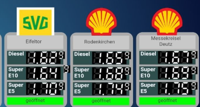

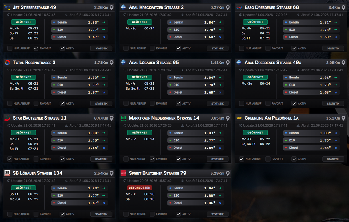

                        Moin, ist das nur bei mir so oder zeigt es bei Tendenzen, also steigend, gleichbleibend oder sinkende Preise
                        nur noch gleichbleibend an.
                        Sobald die Preise fallen verändert es sich nicht.
                        Gruß Ralf
                        Mir egal, wer Dein Vater ist! Wenn ich hier angel, wird nicht übers Wasser gelaufen!!
                        • Ro75R Offline
                          Ro75R Offline
                          Ro75
                          #56
                          Das ist die Tendenz, nicht die Anzeige zum letzten Mal.
                          Ro75.
                          • NashraN Offline
                            NashraN Offline
                            Nashra
                            Most Active Forum Testing
                            schrieb am zuletzt editiert von Nashra
                            #57
                            Hm, verstehe ich jetzt nicht so ganz.
                            Ich meine die Pfeile ob der Preis rauf oder runtergeht.
                            Im alten Script wurde es angezeigt, jetzt verändert sich überhaupt nichts, die bleiben so wie auf dem Bild oben.
                            Gruß Ralf
                            • Ro75R Offline
                              Ro75R Offline
                              Ro75
                              #58
                              Daran hat sich codetchnisch nichts verändert. Also ich habe da nichts gemacht.
                              Ro75.

                              • Ro75R Ro75
                                Ro75.
                                NashraN Offline
                                NashraN Offline
                                Nashra
                                #59
                                @Ro75 sagte:
                                Ro75.
                                Zeigt er es denn bei dir an mit den Pfeilen?
                                Gruß Ralf
                                • Ro75R Offline
                                  Ro75R Offline
                                  Ro75
                                  #60
                                  Ich sehe Änderungen in den Trends. Seit den gesetzlichen Änderungen fallen diese Trends nun anders aus. Was du machen kannst ist, den Datenpunkt reset_all_trends mal mit true setzen.
                                  Ro75.
                                  NashraN 1 Antwort Letzte Antwort
                                  • Ro75R Ro75
                                    Ro75.
                                    NashraN Offline
                                    NashraN Offline
                                    Nashra
                                    #61
                                    @Ro75 sagte:
                                    Ro75.
                                    Hat leider nichts gebracht. Daraufhin mal alle DP gelöscht und Script neu gestartet.....
                                    Jetzt wird es angezeigt 👍
                                    Gruß Ralf
