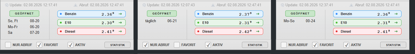

                      Moin, ist das nur bei mir so oder zeigt es bei Tendenzen, also steigend, gleichbleibend oder sinkende Preise
                      nur noch gleichbleibend an.
                      Sobald die Preise fallen verändert es sich nicht.
                      Gruß Ralf
                      Mir egal, wer Dein Vater ist! Wenn ich hier angel, wird nicht übers Wasser gelaufen!!

                        Das ist die Tendenz, nicht die Anzeige zum letzten Mal.
                        Ro75.
                        • NashraN Offline
                          NashraN Offline
                          Nashra
                          Most Active Forum Testing
                          schrieb am zuletzt editiert von Nashra
                          #57
                          Hm, verstehe ich jetzt nicht so ganz.
                          Ich meine die Pfeile ob der Preis rauf oder runtergeht.
                          Im alten Script wurde es angezeigt, jetzt verändert sich überhaupt nichts, die bleiben so wie auf dem Bild oben.

                            #58
                            Daran hat sich codetchnisch nichts verändert. Also ich habe da nichts gemacht.
                            Ro75.
                            NashraN 1 Antwort Letzte Antwort
                            • Ro75R Ro75

                              #59
                              @Ro75 sagte:
                              Ro75.
                              Zeigt er es denn bei dir an mit den Pfeilen?

                                #60
                                Ich sehe Änderungen in den Trends. Seit den gesetzlichen Änderungen fallen diese Trends nun anders aus. Was du machen kannst ist, den Datenpunkt reset_all_trends mal mit true setzen.
                                Ro75.

                                  #61
                                  @Ro75 sagte:
                                  Ro75.
                                  Hat leider nichts gebracht. Daraufhin mal alle DP gelöscht und Script neu gestartet.....
                                  Jetzt wird es angezeigt 👍
