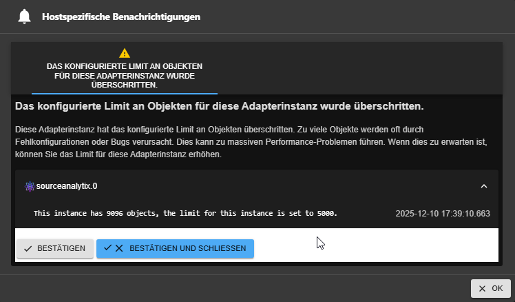

        Habe ich es überlesen, oder gab es schon einen Hinweis auf das erhöhen der Objekt Limits?
        .... und ja, ich habe unendlich viele Diagramme die ihre Daten alle aus SA beziehen.

              Was ist eigentlich die Konsequenz daraus, wenn man das Limit nicht anpasst? Werden nach 5000 Datenpunkten die restlichen nicht mehr beschrieben? Das wäre ja gerade im Fall von Sourceanalytix ein Killer, da der Adapter ja umfangreiche Werte Berechnungen durchführt.

                du bekommst dauernd diese Meldung

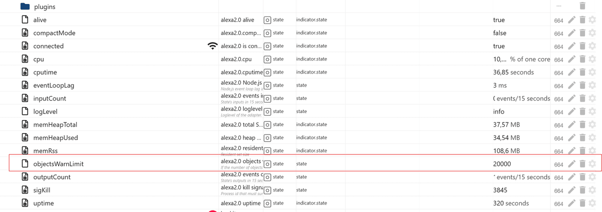

                    ich habe das Limit angepasst, dennoch kommt die Meldung weiterhin. Ich habe den Wert sogar bestätigt. Die Änderung von 5000 zb auf 20000 wird einfach ingnoriert.
                    Was mache ich falsch.

                      @Sarasar
                      wo hast du denn was bestaetigt??
                      Hier darfst du das auf jeden Fall NICHT:
                      Bestätigt darf nicht angehakt sein, sonst übernimmt der Controller das nicht, da es ja schon bestätigt ist ..

                        @ilovegym Ja das war mein Fehler, danke für den Hinweis.
