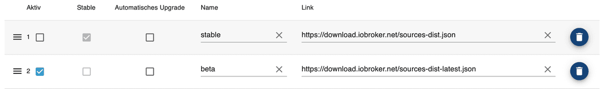

            Aber eine andere Frage - ich habe das Beta-Repo im ioB Admin ausgewählt, aber da komme ich nicht auf die Version 0.7.13? Da ist bei 0.6.0 Schluss.
            Die installierten Versionen anderer Adapter sind seltsamerweise auch alle größer als die Version im Beta-Repo. Und die habe ich alle von stable installiert. Oder hab ich hier falsche Links drin?

              @guitardoc sagte in Adapterinstallation Fehlermeldungen aber Code 0:
              Repo auch aktualisiert?
              Geht per
              iob update
              • G Online
                G Online
                guitardoc
                Ahhh, verflixt!!! Das vergesse ich jedes Mal! Aaaarrrgh…

                        ioBroker-Repositories
                        │ (index) │ name          │ url                                                      │ auto upgrade │
                        │ 0       │ 'stable'      │ 'https://download.iobroker.net/sources-dist.json'        │ false        │
                        │ 1       │ 'beta'        │ 'https://download.iobroker.net/sources-dist-latest.json' │ false        │
                        │ 2       │ 'live-stable' │ 'http://iobroker.live/repo/sources-dist.json'            │ false        │
                        │ 3       │ 'live-beta'   │ 'http://iobroker.live/repo/sources-dist-latest.json'     │ false        │
                        Active repo(s): stable
                        Upgrade policy: none
