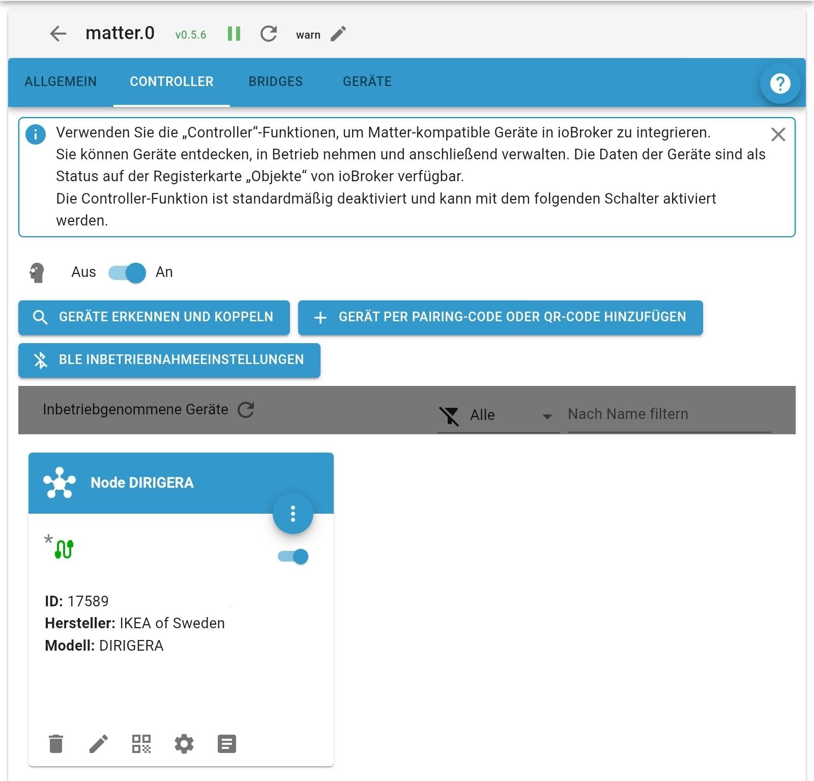

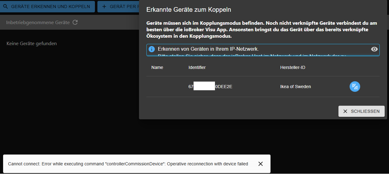

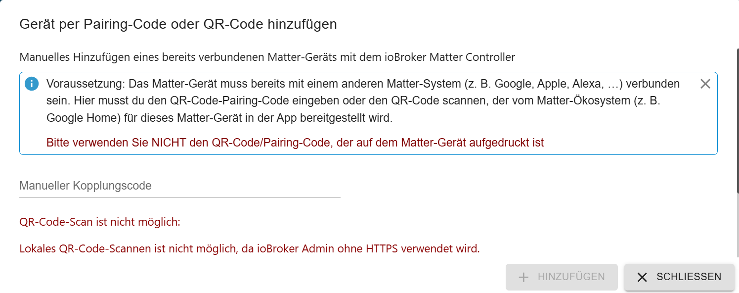

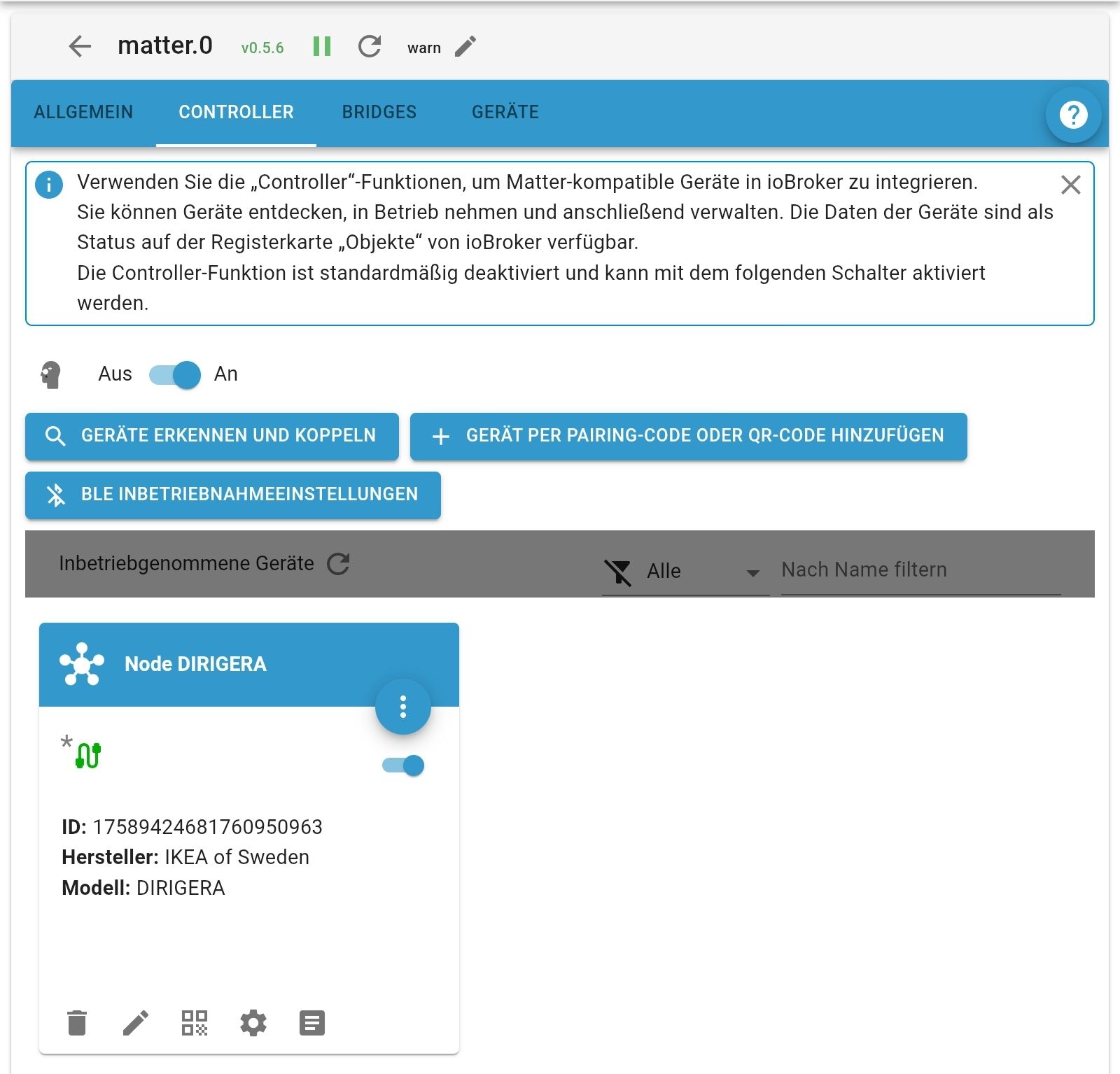

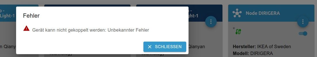

    Hallo ich habe das Problem, dass ich das Ikea DIRIGERA Gateway nicht mehr in den Matter Adapter eingebunden bekomme.
    Ich habe die Version 0.5.6 installiert.
    Wenn ich unter Controllers das Gateway Suche, wird es gefunden, nach dem Verbinden kommt die Aufforderung den Code einzugeben.
    Den Code generiere ich mit der IKEA App -> 0493-111-6411 (Beispiel Code)
    Nachdem ich den Code eingegeben habe bekomme ich nach ca. 3 Sek die untere Fehlermeldung.
    Unter Homekit bekomme ich die Verbindung hin.
    Was mache ich falsch ?

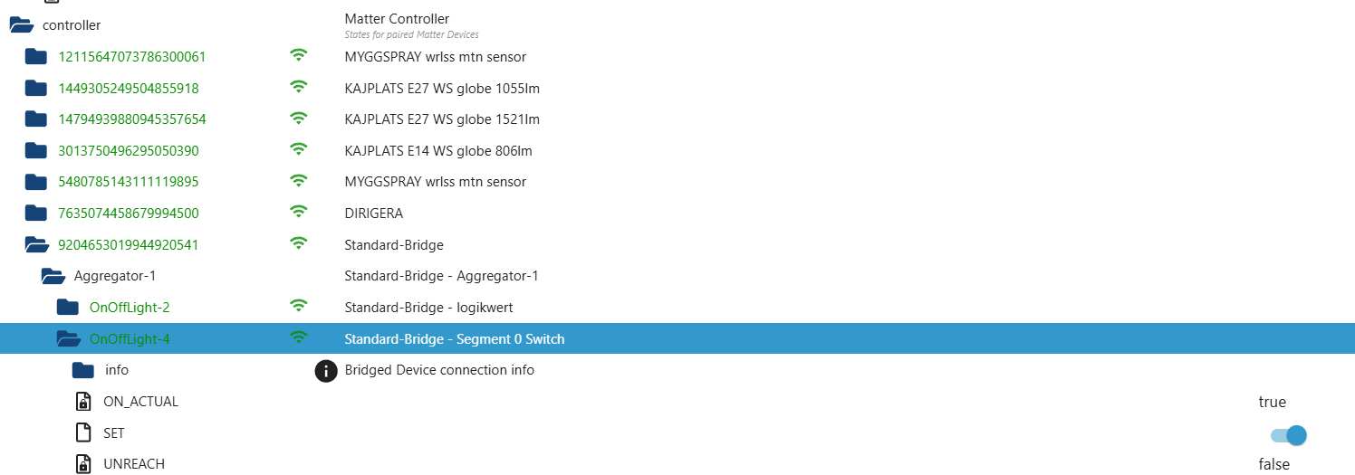

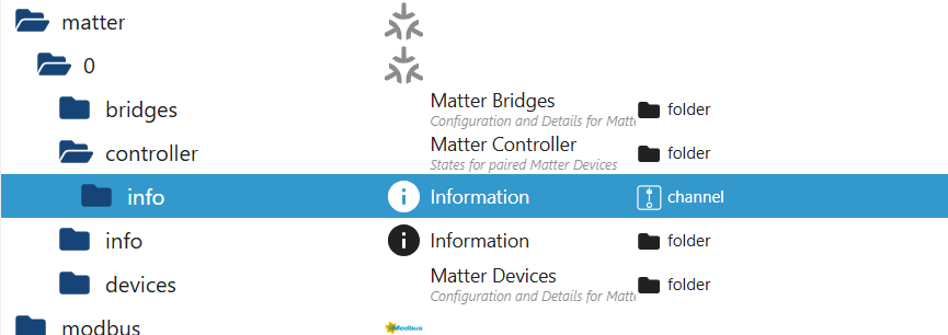

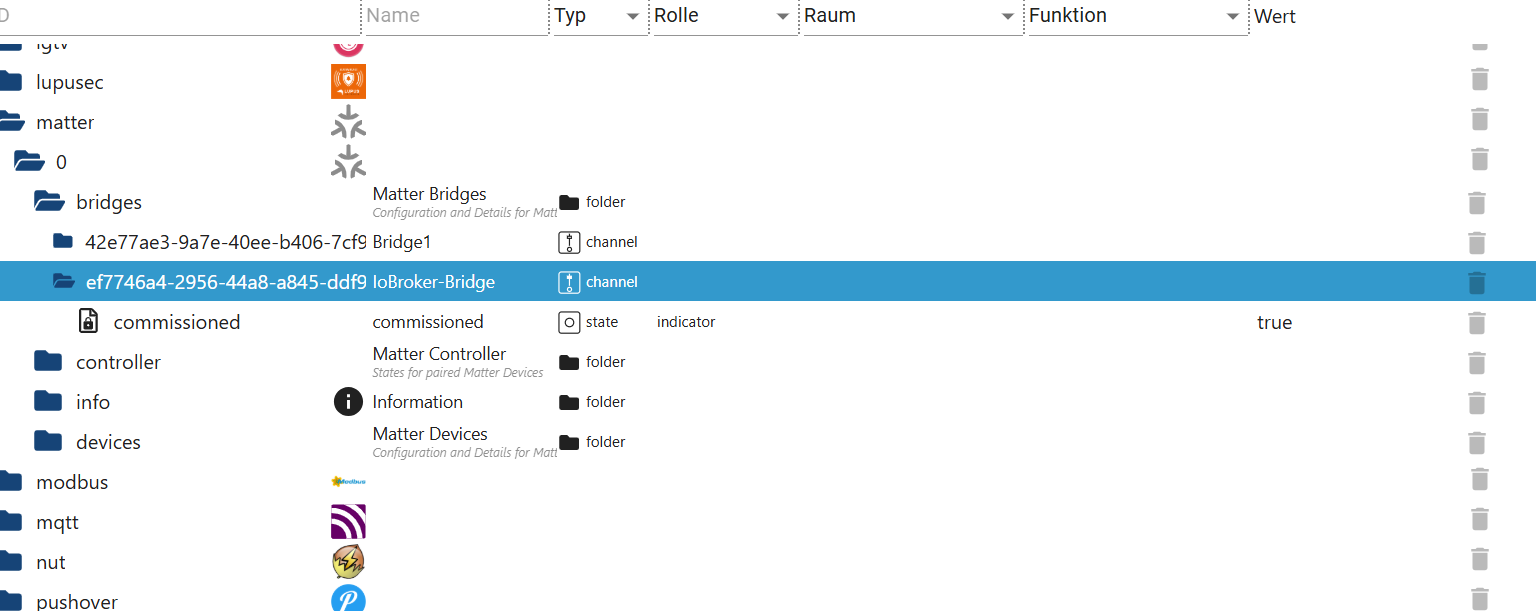

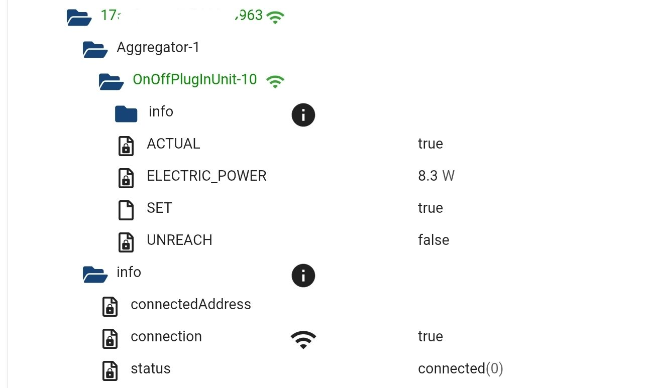

          also dann ohne code sharing ? So dass dann nur der Dirigera im ioBroker Matter Adapter hinzugefügt ist ?
          Im Objektbaum taucht nur das beim Dirigera auf:

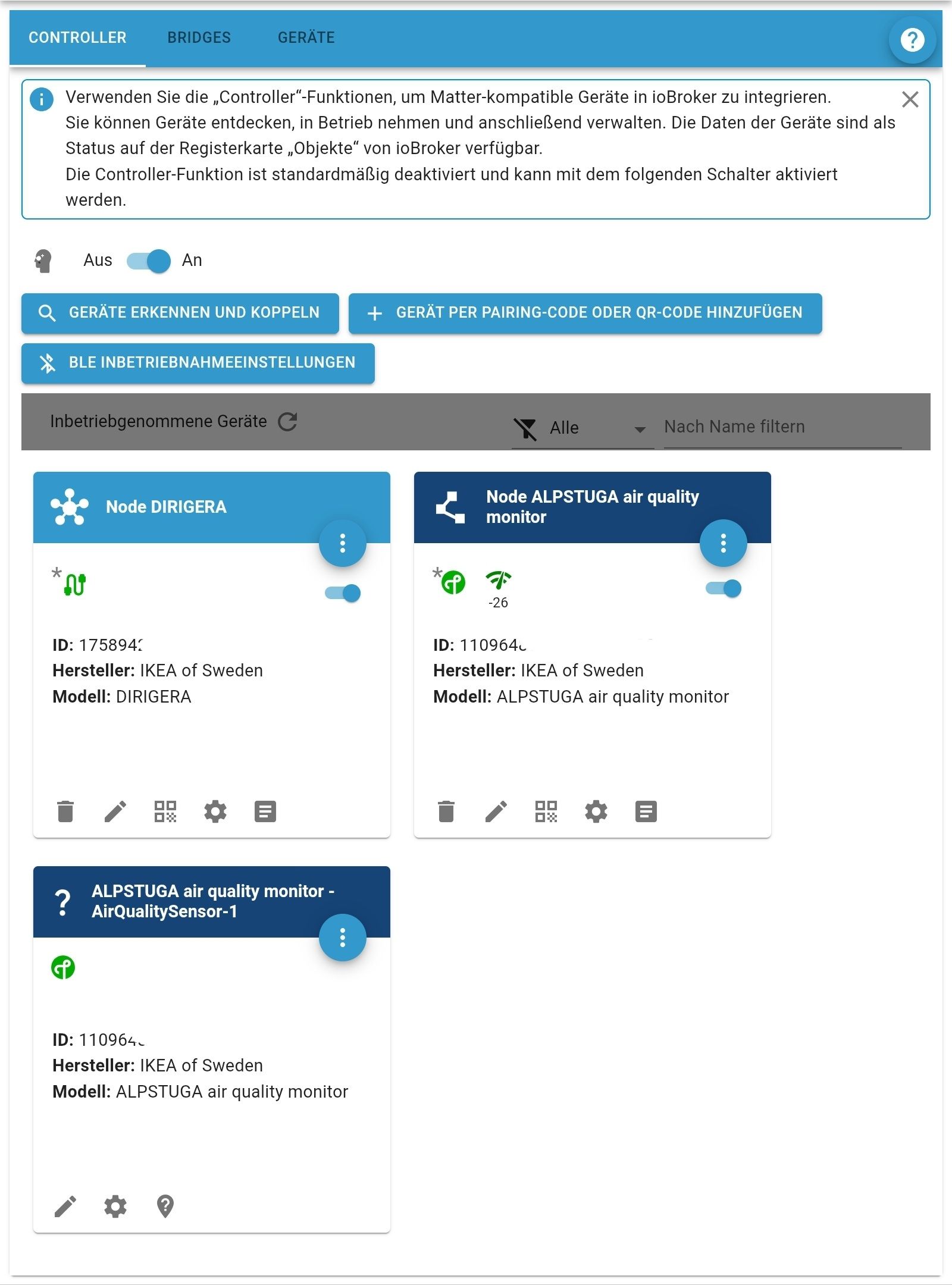

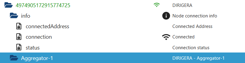

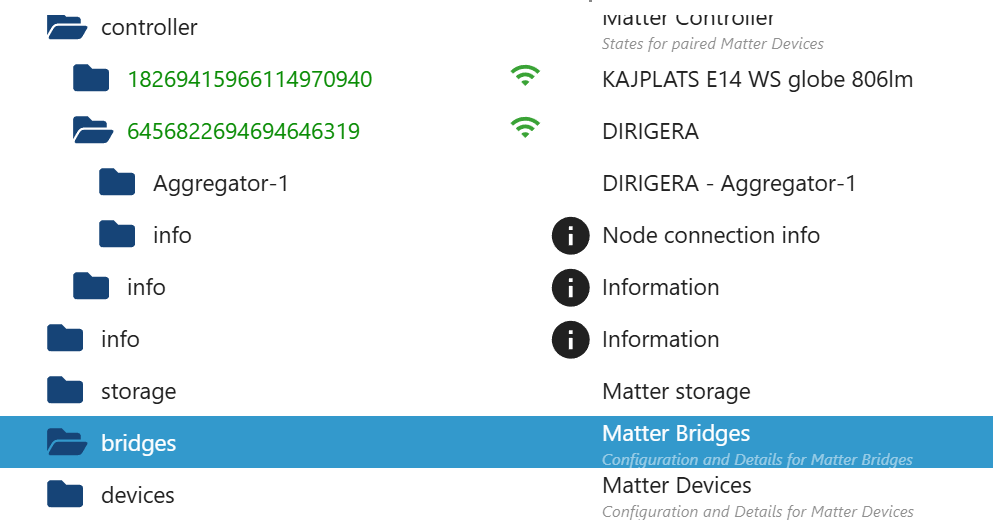

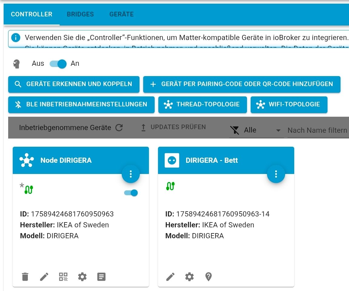

                Im Tab "Controller" habe ich die Option "Gerät per Pairing Code ..." gewählt und im Eingabefeld "manueller Kopplungscode" den Code der Matter Bridge eingetragen (Format: xxxx-xxx-xxxx).
                Danach schaut das in etwa so aus:

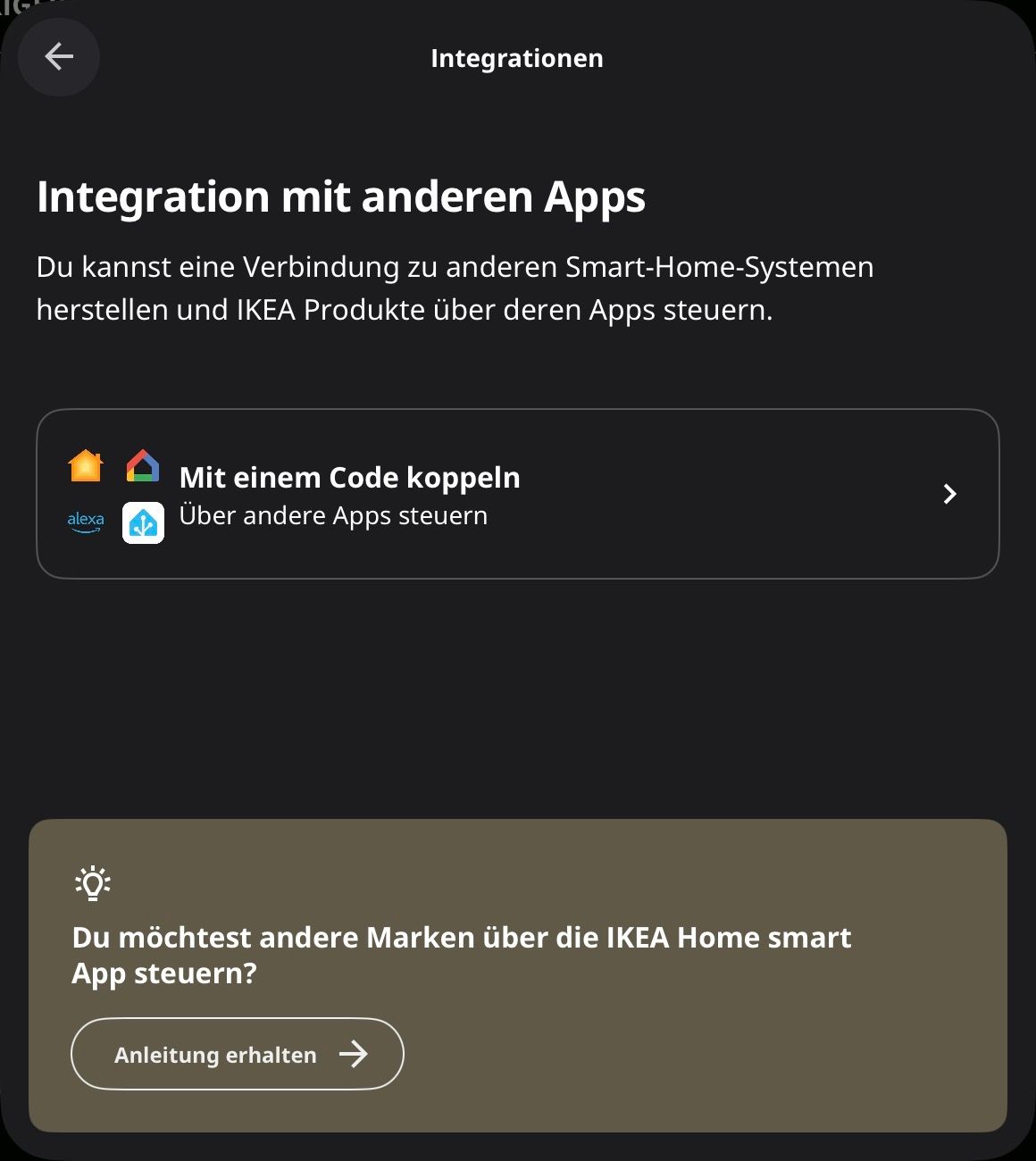

                  Danke, aber wo hast du den code her, also aus welcher Stelle in der Ikea App ?

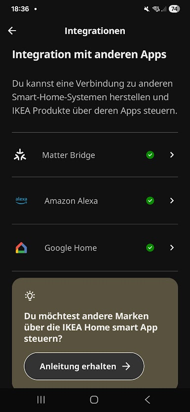

                    In den Hub-Einstellungen findet sich der Punkt "Integration", dann eine Matter Bridge erstellen und den Code generieren.

                      Genauso habe ich es auch gemacht, sieht bei mir aber etwas anders aus:
                      Screenshot von meinen Objekten habe ich ja weiter oben schon geposted, da sind aber keine Geräte aus der Ikea App, bzw. dem Dirigera.
                      Scheinbar habe ich es doch anders gemacht, weil den Punkt Matter Bridge habe ich ja gar nicht.

                        Ich vermute, du hast Google oder Alexa als primären Controller in der App eingestellt. Wenn ich bei mir bei der Integration Alexa anschaue, sieht das so aus:
                        Ich kann alle Geräte per Sprachbefehl steuern, funktioniert einwandfrei.

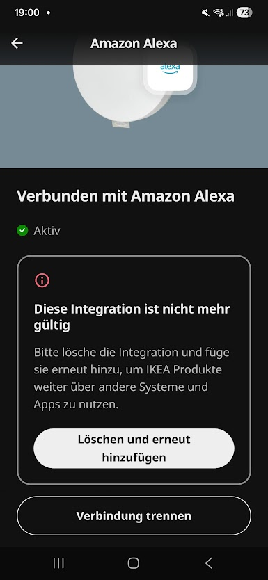

                          Achso, das hatte ich ja zuerst vor. Also den Dirigera mit Alexa koppeln, aber Amazon teilt ja nicht die credentials des Amazon Thread Netzwerks.
                          Als ich den Dirigera zu dem Amazon Thread Netzwerk hinzufügen wollte, sollte ich ja im Dirigera einen Zifferncode von Amazon eingeben, den hatte ich ja nicht.
                          Dann hab ich alles in der Alexa App enkoppelt und den Dirigera fürs Thread Netzwerk genommen, ich will ja nicht zig verschiedene Netzwerke aufbauen.
                          Eigentlich sollte das ver"meshen" ja mit Matter 1.5 funktionieren, hält sich scheinbar nur kaum jemand dran.

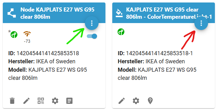

                                Ich habe zwei matterfähige Kajplats (LED-Birnen) über die App eingebunden, im Homekit-Controller ebenfalls fehlerfrei angezeigt, nicht aber im Matter-Adapter - obwohl es sich um den selben Hersteller handelt.
                                Auch automatisches Erkennen war erfolglos, die Geräte tauchen nirgendwo auf.

                                  Ich habe den Dirigera wieder rausgeworfen und bin zurück auf das Echo Thread Netzwerk gegangen.
                                  Dort habe ich dann auch eine Kajplats verbunden und diese per codesharing in den ioBroker gebracht.
                                  Dort taucht sie in den Objekten auf und ich kann sie somit „verwursten“
