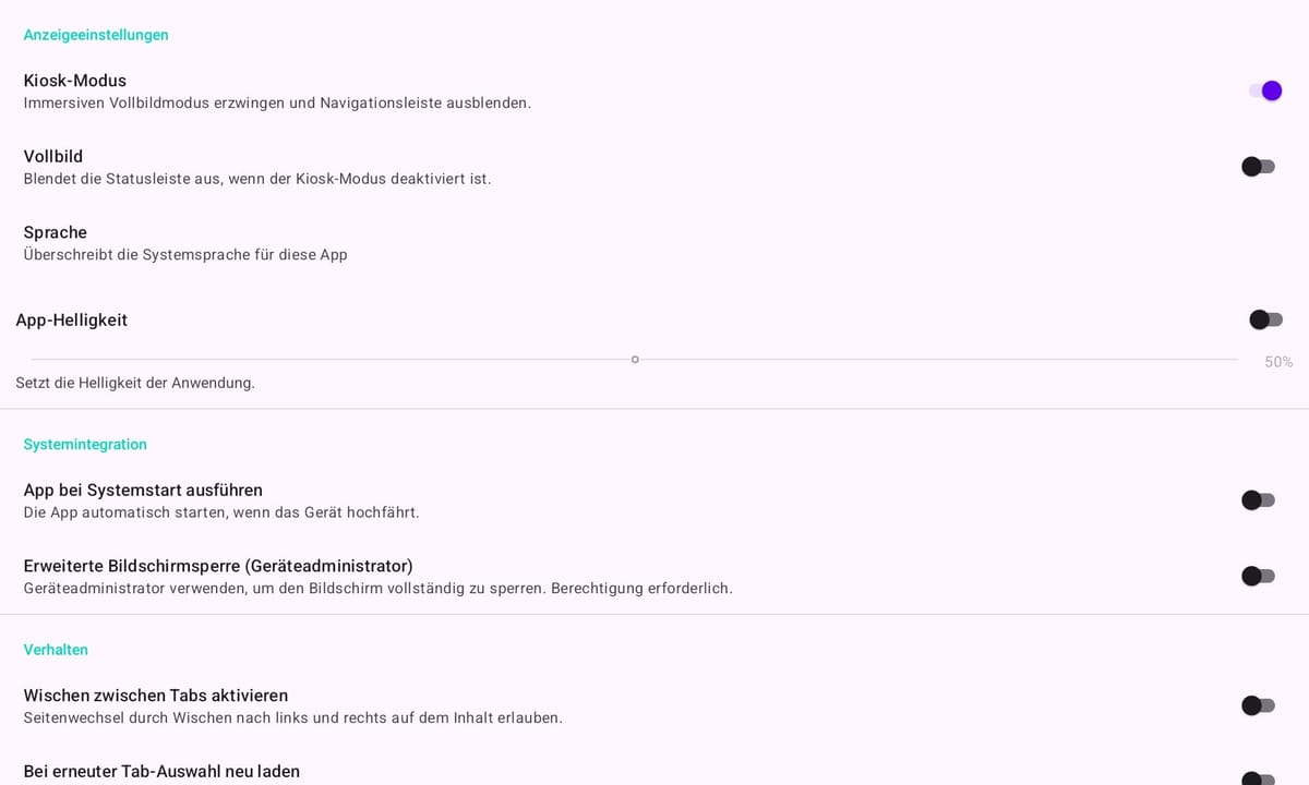

                @Dr.-Bakterius In der aktuellen Version kann man nun auch die App Helligkeit direkt in der App über einen Slider oder per API/MQTT steuern.

                                  @BananaJoe sagte in Angebot für Kiosk App:
                                  Beim Fully kann man ja auch noch den Zoom-Faktor einstellen. > Hat diese App das nicht auch schon als Option?
                                  Fully steht auf 100% und Scale Factor 0. Das Tablet hat 2000x1200.
                                  Die Optionen der App:
