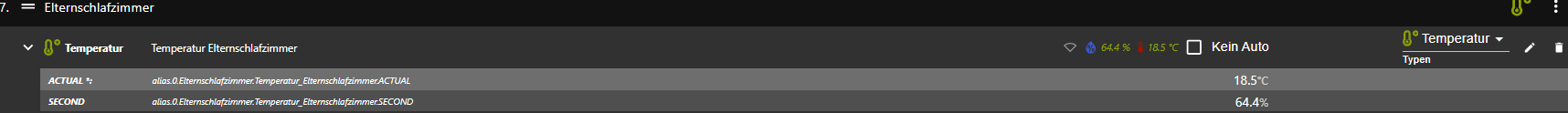

    Hallo Zusammen,
    ich habe die Umstellung vor ein paar Wochen gemacht. Hat alles bestens geklappt. Auch habe ich schon neuen Geräte hinzugefügt. Probleme habe ich aktuell aber bei Thermometern. Ich kann sie im Adapter anlegen ohne Probleme, aber Alexa erkennt sie einfach nicht. Andere Geräte die ich neu Anlege mit Datenpunkten true/false als Steckdose und Lampe werden erkannt. Was mache ich falsch? Habe ein Zigbee Thermometer mit Temperatur und Luftfeuchtigkeit. Habe Testweise auch das "Auto" rausgenommen und nur die Temperatur als Datenpunkt hinterlegt. Aber klappt auch nicht.
    Hat jemand eine Idee? Danke euch.

    @spark

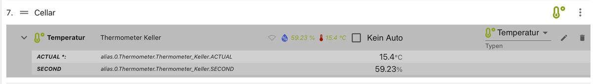

    Probier es mal mit umbenennen auf „perents“.
    Ich hatte auch das Problem und nachdem ich den Namen von Deutsch auf Englisch geändert hatte hat es funktioniert.
    Duffy
    Nix besonderes; iob auf Respberry pi 4 (8GB) mit 32 GB SSD
    Node.js: v22.23.2

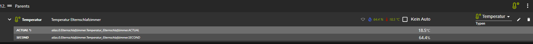

      @duffy
      Danke für den Hinweis. Habe es mal mit Englisch "perents" Versucht. Leider kein Erfolg.
      Ich sehe bei dir im Datenpunkt Das hier die Zusätze "Actual" und "Second" auch dort drin stehen.
      Bei mir ist das ja nicht der Fall. Vielleicht hat es damit zu tun.
      EDIT: Habe es mal über ein Alias mit ACTUAL und SECOND probiert. Leider auch ohne Erfolg.

        @spark
        Ich habe mir die Alias Datenpunkte durch den Device Adapter anlegen lassen. Daher auch ACTUAL und SECOND.
        Vielleicht ist da ein Versuch Wert.
        VG Duffy

          @spark sagte in Neuer Alexa-Skill "iobroker.assistant":
          meinst du "parents" für 'Eltern'?
          DuffyD S 2 Antworten Letzte Antwort

              @duffy
              @Homoran
              Hab es hinbekommen. Bei mir ist es so, das wenn ich den skill bei Alexa deaktiviere und dann neu Verknüpfe, die Geräte gefunden werden. Nach dem Verknüpfen startet ja die Suche automatisch. Da werden die devices dann gefunden. Warum das so ist weiß ich nicht. Habe den Alias gelassen, der Name ist aber Elternschlafzimmer" nun wird er gefunden.

                    @homoran sagte in Neuer Alexa-Skill "iobroker.assistant":
                    Hatte "Parents" benutz. Sieh screenshot. Hatte aber nix gebracht. Siehe Antwort von mir.
                    Danke für eure Hilfe.

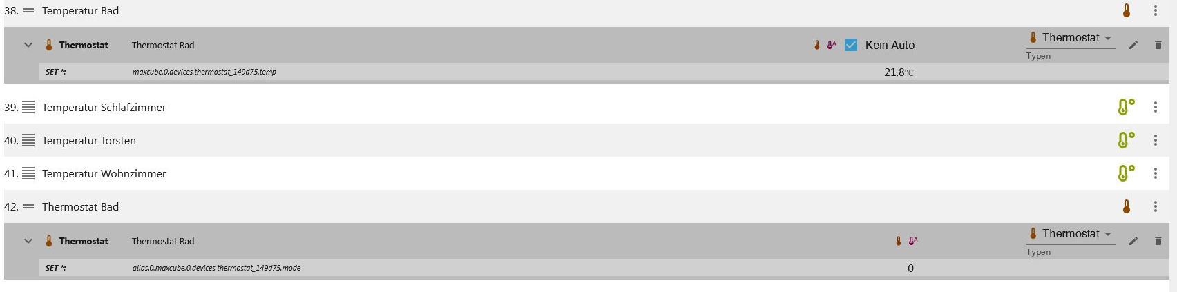

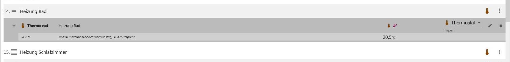

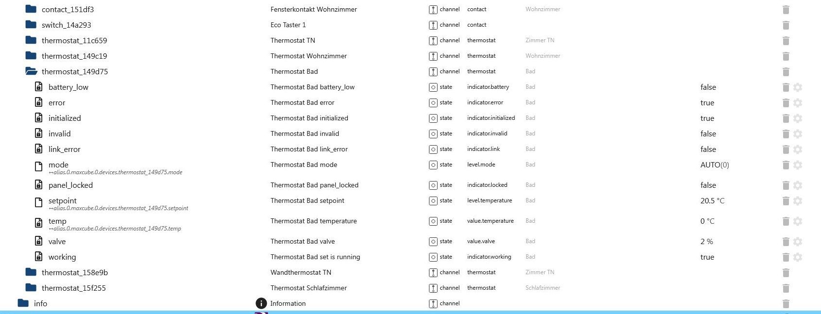

                        Heizungssteuerung max!
                        Nach den Tipps von @winni und @Gaspode habe ich alles zum laufen gebracht, AUSSER meine Heizungssteuerung MAX!
                        Ich denke, dass ich nicht der Einzige bin, der diese noch nutzt und das auch in Verbindung mit Alexa.
                        Mein Ziel ist es, wie vor der Umstellung, drei Funktionen pro Heizungsthermostat zum laufen zu bekommen.
                        Einen Teil bekomme ich mehr oder weniger hin, aber nicht alle.
                        Folgende drei Funktionen sind mir wichtig:
                        1. mode - das ist der Modus (0-AUTO / 1-MANUAL / 2-URLAUB / 3-BOOST)
                        2. temp - das ist die aktuelle Temperatur im Raum (im Screenshot dummerweise 0°C)
                        3. setpoint - das ist der Sollwert des Thermostats
                        4. Für mich ist die erste Funktion am Wichtigsten. Ich möchte sagen, "Alexa, setzte Thermostat Zimmer xy auf 3". Dann wird der Boost-Modus aktiviert und das Thermostat öffnet für 10 Minuten zu 100% und geht danach wieder in den vorherigen Modus.
                          Das habe ist mir in einem Raum gelungen, in den anderen Räumen noch nicht. Aber selbt es gibt auch einen Schönheitsfehler. Alexa antwortet, dass das Thermostat auf 3°C gestellt wurde.
                        5. Hier möchte ich die aktuelle Temperatur erfragen "Alexa, wie ist die Temperatur im Zimmer xy"
                          Als Datentyp habe ich "Temperatur" gewählt. Da sehe ich in der Alexa-App die Temperatur, aber Alexa sagt immer, dass "Thermostat Zimmer xy untertstützt das nicht". Ich habe es auch mit dem Datentyp "Thermostat" probiert - gleiches Ergebnis. Manchmal kommt auch die Meldung, dass der Echo das nicht untertstützt. Soll er ja auch nicht ;)
                        6. Nicht ganz so wichtig, aber ab und zu genutzt: "Alexa, stelle Heizung Zimmer xy auf xx Grad". Auch das funktioniert nicht überall.
                        Ich muss gestehen, dass ich auch ein wenig rumgespielt habe und mir nicht alles notiert habe. Was ich aber nie hinbekommen habe, das mir Alexa die aktuelle Temperatur nennt.
                        Hier meine aktuellen Einstellungen:
                        Wenn jemand die Probleme auch hatte oder Ideen und Tipps hat - ich bin für alles dankbar.

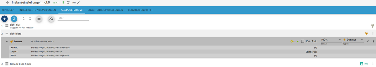

                                    vielen Dank für die tolle Arbeit und den neuen Skill. Bisher funktioniert alles sehr gut, nur mein Z-Wave-Dimmer lässt sich nicht ausschalten.
                                    Der Befehl EIN und das Aufrufen von %-Werten funktionieren. Wenn ich sage „stelle Lichtleiste auf 0%“, geht die Lampe aus. Aber wenn ich sage „schalte Lichtleiste AUS“, wechselt der Zustand unter „ON_SETzwave2.0.Node_012.Multilevel_Switch.up“ auf „Stop (false)“ aber die Lampe bleibt weiterhin eingeschaltet.
                                    Habt ihr eine Idee, was ich ändern muss, um das Gerät wieder über den Befehl „Lichtleiste AUS“ ausschalten zu können?

                                      Bei mir kommt die Fehlermeldung nur bei Geräten die "Licht" heißen.
                                      Bei Licht Block an -> "ab 4. November", bla, bla..
                                      Bei Kochen an -> ohne Murren...

                                          @autodidakt sagte in Neuer Alexa-Skill "iobroker.assistant":
                                          was steckt denn hinter "Kochen", vllt ein eigener Skill für das jeweilige Gerät, dann ist es logischerweise auch nicht betroffen
