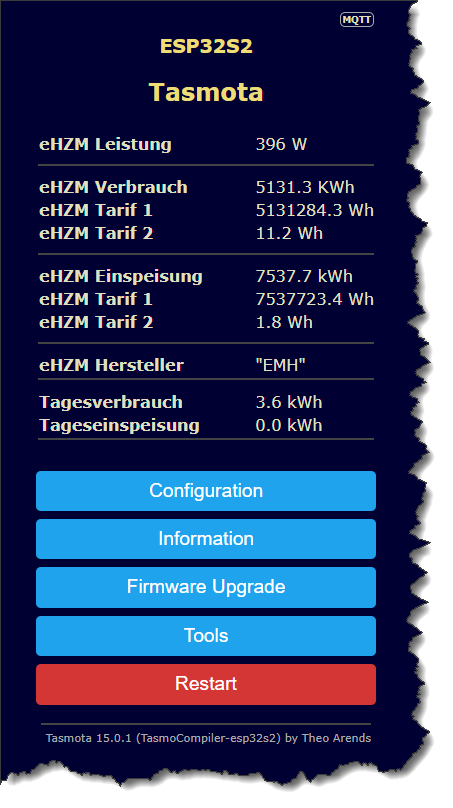

          • @Thomas-Braun hat Dir einen Lesekopf vorgeschlagen. Der ist IMHO preislich völlig OK und Tasmota (die Firmware) ist bereits vorinstalliert. Tasmota hat gleich mehrere Vorteile:
          1. Es "telefoniert" nicht nach Hause. Soll heißen: Alles lokal, ohne Cloudanbindung
          2. Die Anpassung an den jeweiligen Zählertyp erfolgt per SML (SmartMeterLanguage) in einem kleinen Stückchen Script.
          3. Der Lesekopf ist dann dierekt über sein eigenes WebUI erreich- und konfigurierbar. Es braucht keine Zusatzsoftware.
          • Die Übertragung der Daten an ioBroker erfolgt per MQTT-Protokoll. Und hier kommt nun der Sonoff-Adapter (Software, Plugin) ins Spiel. Im Gegensatz zum MQTT-Adapter ist der nämlich für die Zusammenarbeit mit Tasmota-Geräten prädestiniert. Die MQTT-Telegramme nimmt der Dir ohne weiteres Zutun fein säuberlich auseinander. Man muss also die Nutzdaten nicht noch über Aliase oder Scripte aus dem Telegramm herausfummeln.
          WebUI:
          SML-Script:
          Daten im ioBroker:
