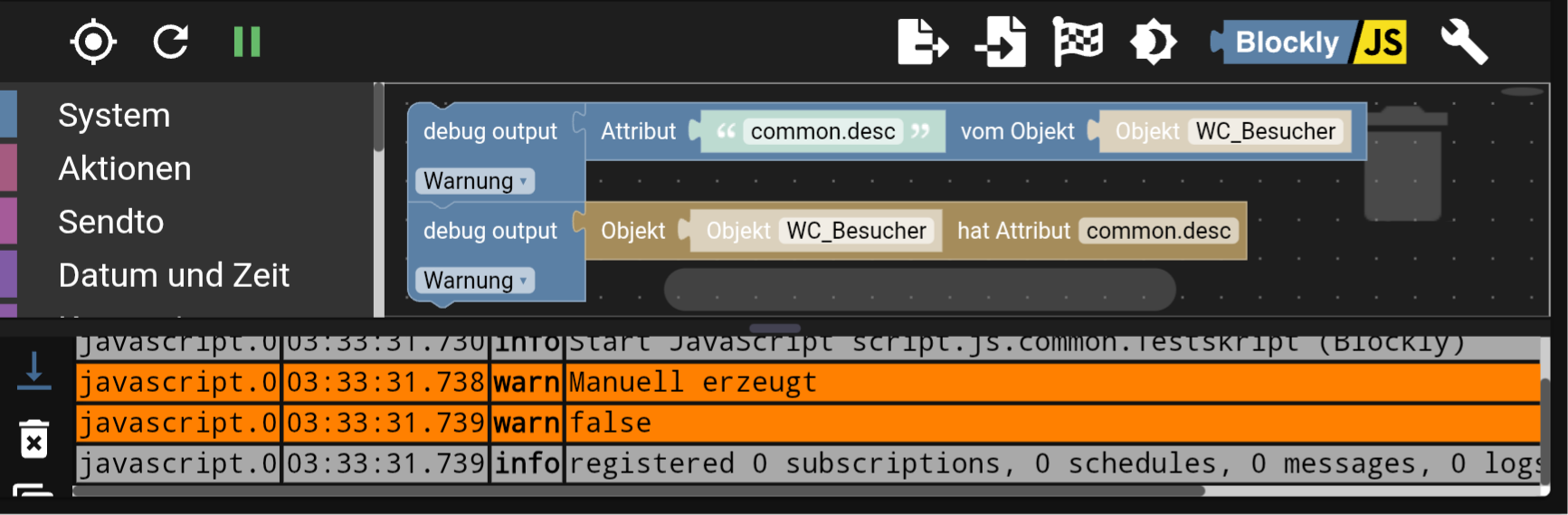

      also, eigentlich will ich ein Attribut überschreiben, aber irgendwie komm ich da nicht ran.
      Auslesen ist kein Problem, aber will ich schreiben, wird es nicht gefunden.
      Bereits das Prüfen auf Existenz scheitert... 🤷‍♂️
      Wo biegt mein Hirn hier falsch ab? 😌

        @padrino sagte in Verständnis Attribute mit Blockly ändern:
        Ganz am Anfang.
        Dein Objekt sieht so aus:
        WC_Besucher = {
           common: ...
        Die Funktion hat attribut Prüft nur dieses Objekt ab. Was auch immer da hinter dem Attribut common steht ist für die Funktion irrelevant. Das könnte so
        WC_Besucher = {
           common: "hier steht nur ein normaler Text"
        oder so aussehen
        WC_Besucher = {
           common: {
                desc: "description",
        der Baustein attribut "A" von Objekt Objekt B übersetzt sich dagegen in B.A Wenn da also an Stelle von "A" "A.S.E" steht, dann wird daraus B.A.S.E.
        Nebenbei geht das auch nur wenn da direkt ein Text eingesetzt wird. Wenn an Stelle des Bausteins "common.desc" eine die Variable attr eingesetzt wird, dann ändert sich der Code von WC_Besucher.common.desc zu WC_Besucher[attr]. Und wenn dann der Wert von attr "common.desc" ist, dann wird dein erstes Debug auch undefined heraus werfen.
        A.
        Edit: Typos. Wer noch welche Findet: Herzlichen Glückwunsch, Test bestanden 🙂

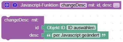

          @padrino sagte: will ich schreiben, wird es nicht gefunden.
          Um ein Datenpunkt-Attribut zu ändern, benötigt man die Funktion setObject(id, obj) oder extendObject(id, attr), die es in Blockly absichtlich nicht gibt.
          EDIT: Man kann sich mit einer Javascript-Funktion behelfen:
          extendObject(id, {common: {desc: desc}});
          • paul53

              Uff, das ist schon etwas verwirrend, aber danke für die Erklärung. 😌
              Ah, ok, da man wohl vermutlich zu viel kaputt machen kann, kommt man nur mit Blockly nicht ran.
              Aber danke, dass Du mir den Weg über JS gezeigt hast.
              Damit kann ich was anfangen. 🥳
