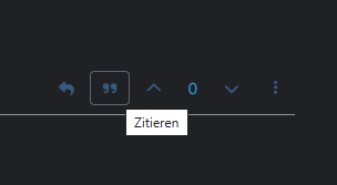

                        Auch Dich möchte ich bitten zwecks anständiger Les- und Nachvollziehbarkeit die (extra dafür vorhandene) Zitierfunktion zu benutzen.
                        Text mit copy and paste einfach "abschreiben" und in Fettschrift setzen ist damit nicht vergleichbar und impliziert beim Leser auch nicht automatisch, dass es sich dabei um ein Zitat handelt. Der so vermeintlich angesprochene bekommt darüber dann auch keine Info (sofern er das eingestellt hat), dass er zitiert worden ist. Ich habe das im Beitrag mal etwas angepasst für die Lesbarkeit.
