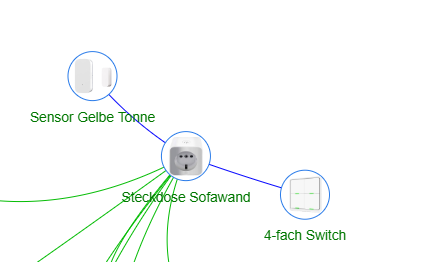

    Bildschirmfoto 2025-10-02 um 10.54.46.png Bildschirmfoto 2025-10-02 um 10.54.56.png

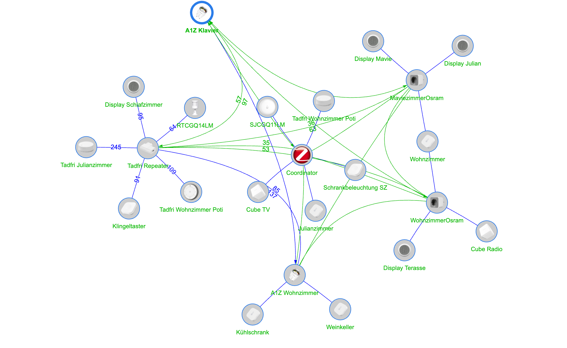

        Wie kann ich nun dem Display Schlafzimmer sagen, dass er sich mit dem Tadfri Repeater, welcher 2 Meter daneben ist - verbindet?
        MartinPM haselchenH 2 Antworten Letzte Antwort

          @jwedenig Ich bin noch immer in der Experimentierphase mit Zigbee... deshalb kann ich Dir vielleicht keinen fundierten Rat geben: Vielleicht muss man das Display zu seinem Glück zwingen
          1. Wohnzimmer Osram von Strom trennen ...
            Schauen, ob sich das Display Schlafzimmer mit dem richtigen Repeater verbindet. Wenn nicht....
          2. Display Schlafzimmer vom Strom trennen und wieder aktivieren, während Wohnzimmer Osram noch von Strom getrennt ist

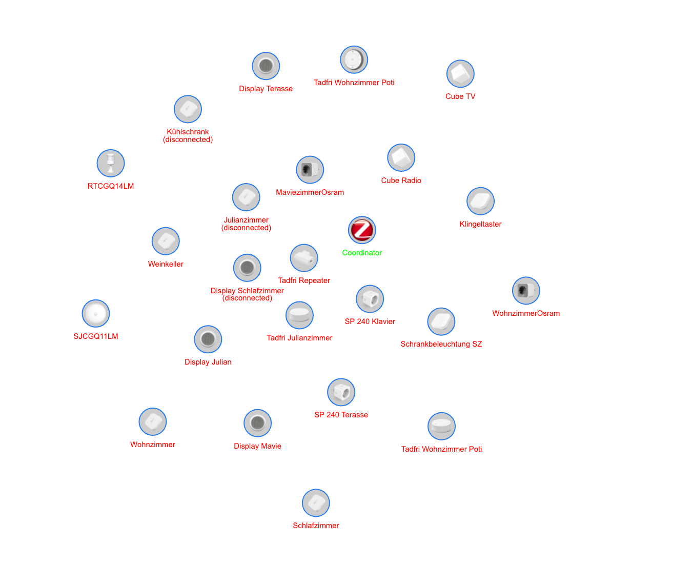

                                  jwedenig
                                  Das sich hier nach Stunden die Verbindungen nicht zeigen ist normal?

                                    @jwedenig Ich denke schon.
                                    Sicher kann ich mir nicht sein - du schreibst einfach zu wenig informationen:
                                    • welche Adapter version ?
                                    • was hast du (wenn überhaupt) getan vor diesen 'stunden' warten ?
                                    • Was steht im Log wenn du das probierst ?
                                    • was steht im Log des browsers wenn du versuchst die Karte aufzubauen
                                    uns
                                    und
                                    und
                                    Ansonsten hier ein Auszug aus dem Readme des Adapters.

                                          jwedenig
                                          @asgothian
                                          du hast Recht, hab ich nicht gesehen!
                                          Es kommt dann folgendes:
                                          Map generation messages
                                          Failed to collect routing table for '0xa4c13851f4f610be (SP 240') : Status 'NOT_SUPPORTED'
                                          Failed to collect routing table for '0xa4c138e97a069965 (SP 240') : Status 'NOT_SUPPORTED'
                                          Failed to execute LQI for '0x7cb03eaa0a0a3a8e (Plug 01') : Timeout.
                                          Failed to execute LQI for '0xcc86ecfffe1b961c (TRADFRI Signal Repeater') : Timeout.
                                          Failed to collect routing table for '0x7cb03eaa0a0a3a8e (Plug 01') : Status 'NOT_SUPPORTED'
                                          Failed to execute LQI for '0x7cb03eaa00b1f5c7 (Plug 01') : Timeout.
                                          Failed to collect routing table for '0x7cb03eaa00b1f5c7 (Plug 01') : Status 'NOT_SUPPORTED'
                                          tja, scheinbar werden manche Geräte nicht unterstützt!
                                          Werde trotzdem nicht schlau bei dem ganzen Zigbee Sch.., jetzt hab ich schon 6 Zigbee Steckdosen verteilt und trotzdem gehen manche Sensoren schlecht bis gar nicht!
                                          Und ein Sensor funktioniert nicht obwohl 2 M entfernt ein "Zigbee Repeater" im Form einer Steckdose daneben ist - alles strange
