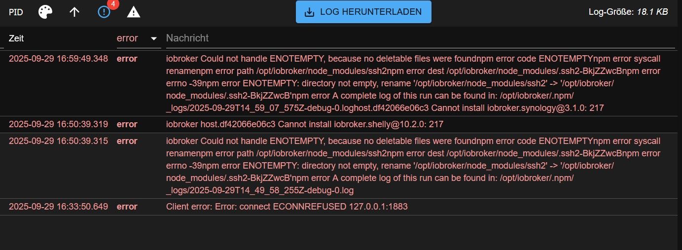

  4. ioBroker macht Probleme im Docker

    @mühlenbroker
    Poste bitte die ganze ausgabe von iob diag - die ist unglaublich lang.

      @mühlenbroker

      @ticaki
      Script v.2024-09-21

        Mal von dem iob diag (und den katastrophalen Infos ) weg , nach welcher Anleitung hast Du installiert ?

          @haselchen
          das ist eine gute Frage. Wenn ich die Anleitung nur noch hätte. Zwei Jahre sind vergangen...
          • M Mühlenbroker
            @thomas-braun
            es stehen eben nur die Adapter von der Neuinstallation drin.

            @mühlenbroker sagte in ioBroker macht Probleme im Docker:
            das sind aber nur wenige,
            sonoff und mqtt gehören nicht dazu

              ja, jetzt sind es sehr wenige. Ich hab das halt vermasselt und es wird mir wohl viel Arbeit bevorstehen.
                hast du gelesen was ich schrieb??
                hier nochmal:
                laut log läuft bei dir sonoff und mqtt.
                Die sind in keiner Neuinstallation dabei!
                Also müssten die aus dem Backup kommen.
                BTW
                was ist aus
                @homoran sagte in ioBroker macht Probleme im Docker:
                @mühlenbroker entpack doch mal dein backup und zeig was drin steht
                geworden?

                  ja, diese beiden habe ich versucht, nach der Neuinstallation zu Installieren. Das hat allerdings auch nicht so recht geklappt. Ich sitze ja nun schon zwei Tage dran und habe sicher eineiges in die falsche Richtung gemacht.Screenshot 1.jpg
                  Nach der Backup Datei schaue ich nochmal

                    @mühlenbroker logs bitte immer als Text in code-tags posten
                      CodierknechtC Online
                      Codierknecht
                      #32
                      Sowas gehört auf jeden Fall auf einen separaten Datenträger. Also ins NAS, auf 'nen Stick oder gleich in die Cloud.
                      Wenn Du ein aktuelles Backup gefunden hast, solltest Du vielleicht nochmal neu anfangen.
                      Also von Grund auf neu installieren. Und zwar ohne Desktop. Was nicht installiert ist, frisst keine Ressourcen und kann auch keine Probleme produzieren. Braucht man für ioBroker ja auch nicht.
                      Wie das geht, steht hier: https://forum.iobroker.net/topic/51869/installation-auf-raspi-einfacher-geht-s-nicht
                      Als Anfänger und auf einem kleinen Pi macht Docker IMHO nicht wirklich Sinn. Auch wenn's technisch funktionieren sollte.
                      Das muss dann erstmal sauber laufen.
                      Wenn Du soweit bist, melde dich wieder hier.

                        Mühlenbroker
                        #33
                        @codierknecht
                        Ich habe alles neu aufgesetzt und es läuft wieder hervorragend. Als nächstes kümmere ich mich ums Backup.
