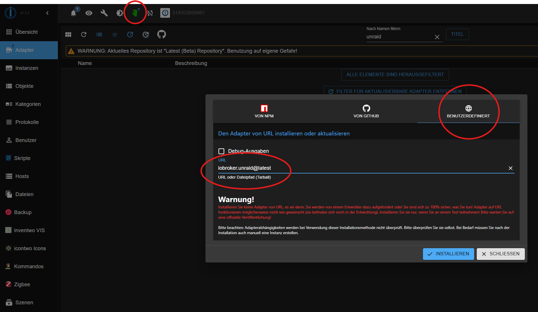

    derzeit via URL von NPM wie im Screenshot nachfolgend (nicht mit NPM)
    Als URL verwendet ihr dann einfach: iobroker.unraid@latest

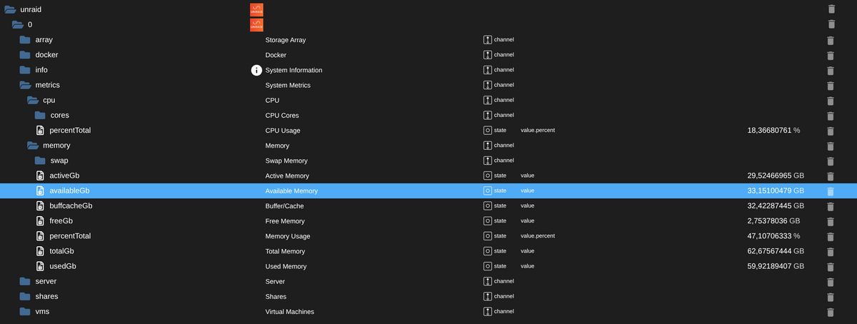

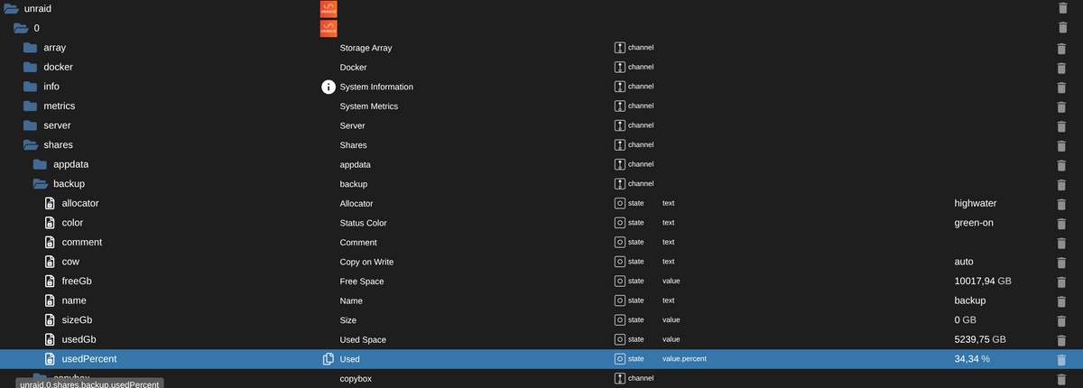

    Screenshots
    Config
    Metriken
    Docker Auflistung und Steuerung
    Share Infos

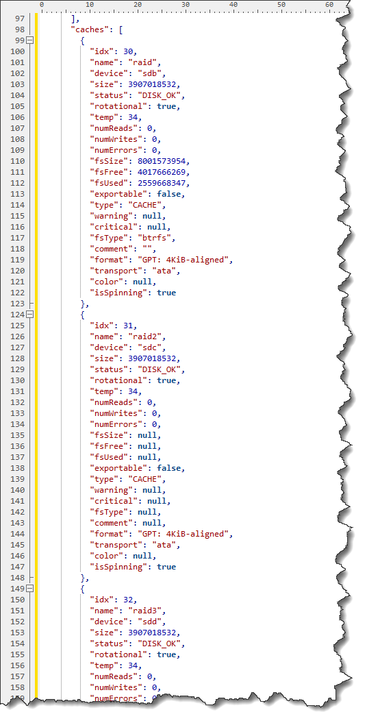

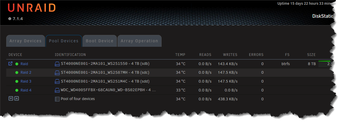

      Die gute Nachricht zuerst: Der Adapter funktioniert! Nach einer ersten kurzen Durchsicht tut er das was er soll. Ohne Fehlermeldungen etc.
      Also alles so wie ich es erwarten würde.
      Für das was nicht funktioniert, kann der Adapter nix. Das sind Einschränkungen des API.
      Meine Platten (4x 4 TB) laufen als RAID 1-0 und sind somit "Pool"-Platten. An die kommt man über das API nicht ran.
      Ist aber auch nicht weiter verwunderlich - ist ja auch RAID und kein UNraid.
      Wie z.B. die Platten jetzt im einzelnen gefüllt sind, ist da nicht zu ermitteln (und auch nicht von Belang).
      Dass das (bei mir) als RAID 1-0 organisiert ist, wäre ganz nett zu wissen. Aber das muss Unraid mit seinem API lösen. Da kann wie gesagt der Adapter nix machen.
                Für Pool Platten gibt es aktuell leider keine dedizierte API Resource um diese abzufragen. Ggfs. kommt das ja noch. Ist ja noch alles relativ frisch und zum Teil auch noch gröbere Bugs in der API.
                Aber interessant: Sofern ich deinen Screenshot richtig deute, tauchen die dann bei dir als Cache Platten auf?
                Bei mir sind unter Cache tatsächlich auch nur meine als Cache deklarierten und betriebenen Platten aufgelistet.

                  @ingel81 sagte in Test Unraid Adapter (v0.6.0) *NEUER ADAPTER*:
                  So ist es. Ich würde sagen, da hat das API noch etwas Nachbesserungsbedarf 😁

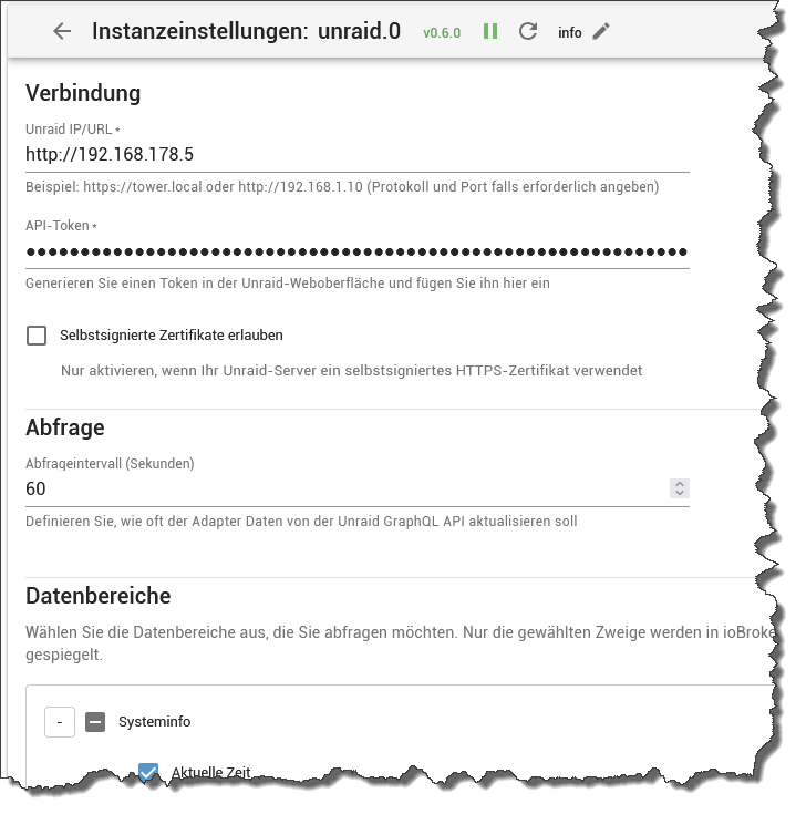

                          Config
                          Metriken

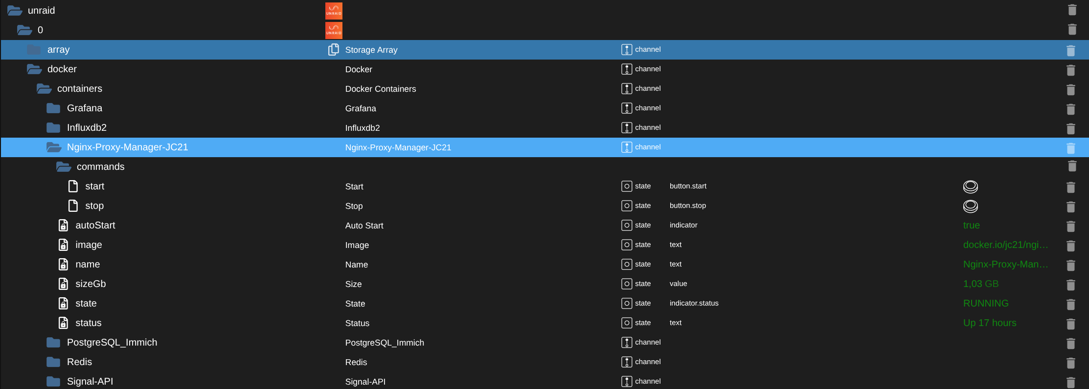

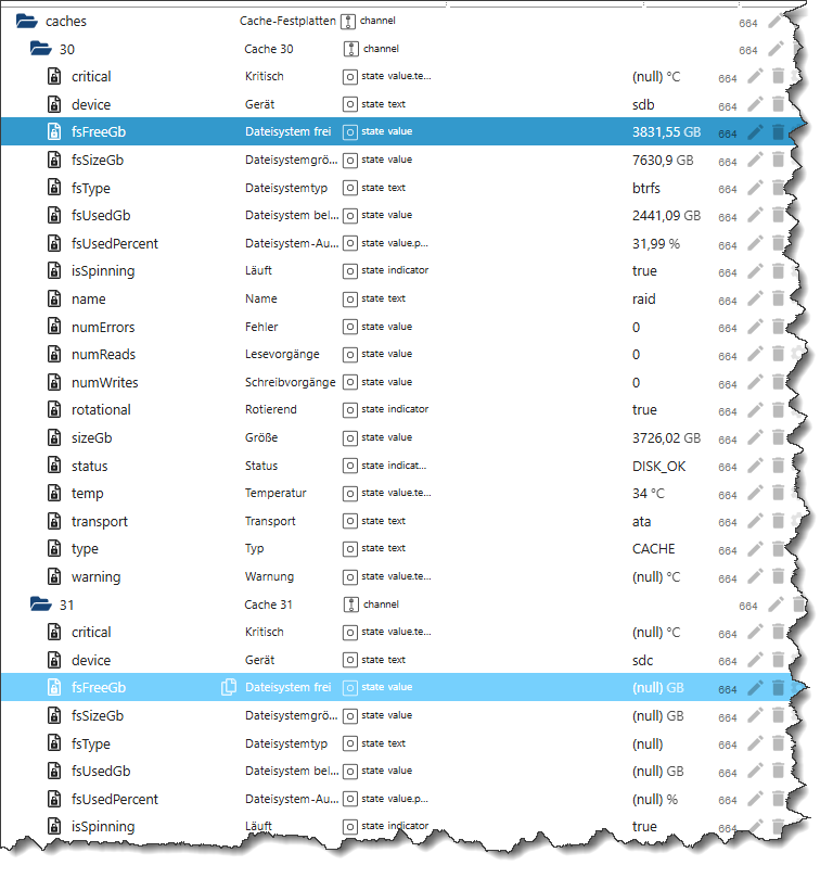

                          Share Infos

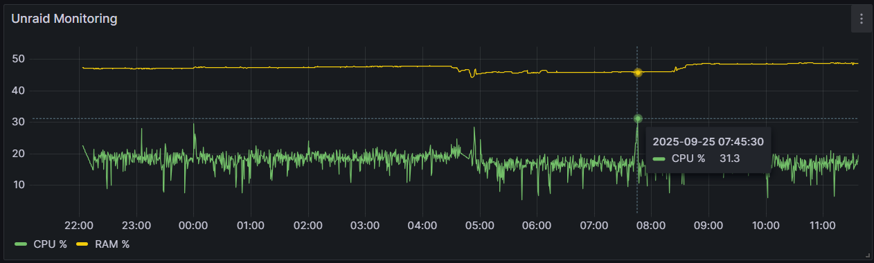

                          Aufzeichnung (Hier z.b. CPU und Ram nach Influx und Grafana)

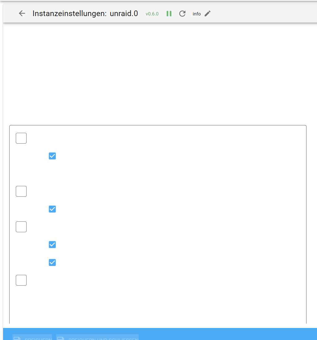

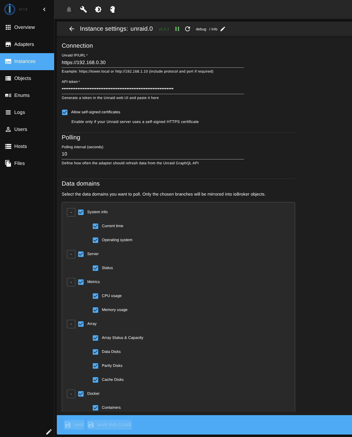

                              Aktuell fällt mir auf, dass die Config des Adapters im hellen Farbschema nicht funktioniert, nur im dunklen werden die Texte angezeigt:
                                Merkwürdig. Muss an irgendwelchen Versionsunterschieden liegen.
                                Welche Version des Admin Adapters ist das bei dir denn?
                                  CodierknechtC Offline
                                  Codierknecht
                                  @flyor87
                                  Einwandfrei 🤔

                                    @flyor87 sagte in Test Unraid Adapter (v0.6.0) *NEUER ADAPTER*:
                                    Und welches Farbshema ist Browserseitig am Rechner eingestellt? Mal anderen Browser gegengeprüft?

                                      @flyor87 kannst dann bitte direkt die neue 0.6.1 testen. Da sind die Farben im hellen Theme (eventuell) dann auch behoben.
