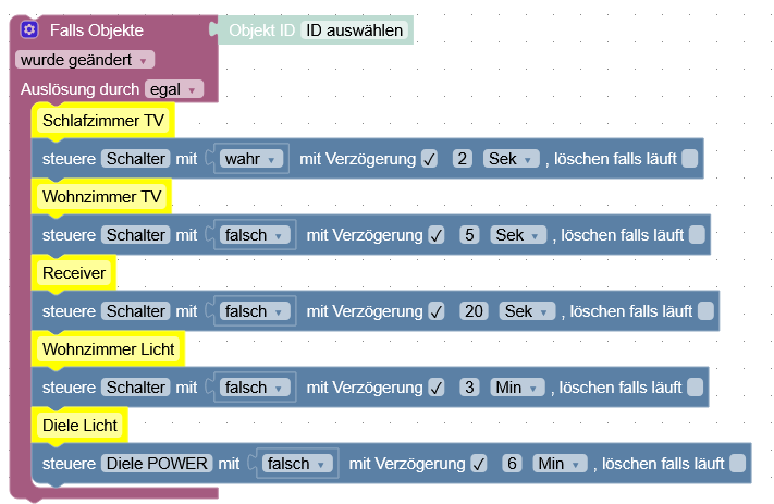

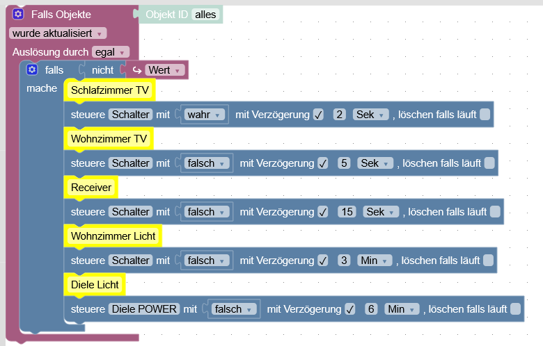

    Hallo, ist es möglich meine angehängtes skript so zu ändern damit ich es in ioT Adapter einfügen kann und dann mit dem Alexa-Befehl "Alexa alles aus" zu starten?
    Danke im voraus, lg Oskar

      Ja, wenn du einen Datenpunkt anlegst, der 'alles' heißt, den in den ioT Adpater einträgst und ihn im Trigger verwendest.
      Du sagst dann "Alexa, alles aus" .. der Datenpunkt wird dann per Alexa false geschaltet und der Trigger sollten den Rest erledigen.

        Ich würde den Trigger allerdings noch ändern da du nur auf false prüfen möchtest aber auf jede Aktualisierung reagiren möchtest.

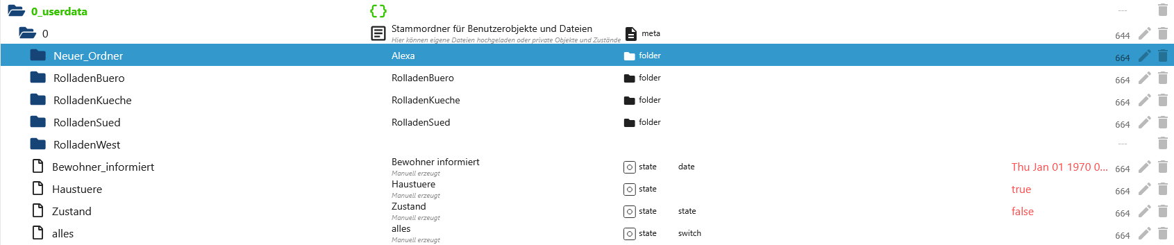

              @crunchip Hallo, ich bin bei iobroker bzw PC mässig kein großer kenner, ich habe es hier versucht.
              Screenshot 2025-09-24 194010.png lg Oskar

                @oskar .. das sieht schon mal gut aus.
                Was klappt nun beim ioT Adapter nicht? Dort musst den Datenpunkt hinzufügen und per Alexa nach neuen Geräten suchen.

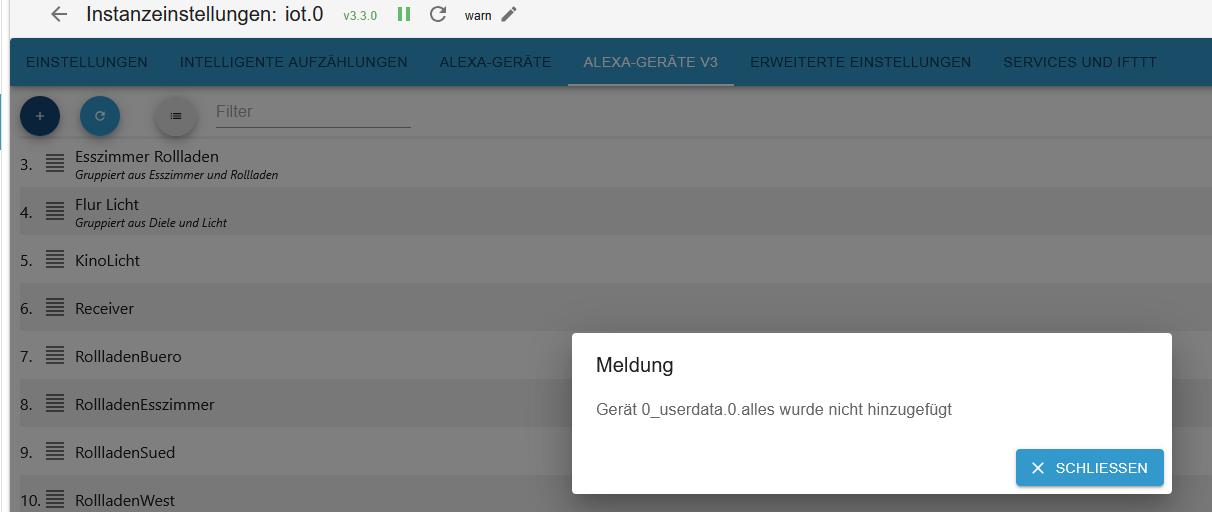

                    @skvarel Hallo, der Adapter lehnt den Datenpunkt ab
                    warum auch immer, lg Oskar

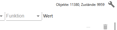

                      @crunchip Hallo, leider habe ich dies nicht ganz verstanden wie ich zu dem Zahnrad komme?

                        @oskar oben in deiner iobroker Leiste, ist ein Schraubenschlüssel Kopf(sorry hatte mich vertan), dient zum Umschalten auf den experten Modus,. Dadurch erscheint in den Objekten ein Zahnrad bei den Datenpunkten

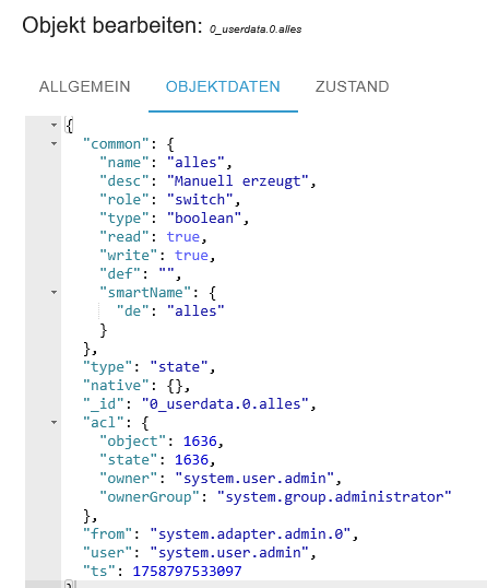

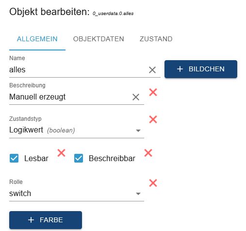

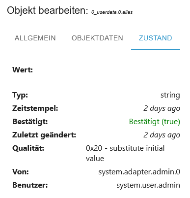

                              @crunchip Hallo, anbei die 3 Einträge
                              Screenshot 2025-09-26 114615.png Screenshot 2025-09-26 114553.png Screenshot 2025-09-26 114532.png
                              • crunchipC Abwesend
                                crunchipC Abwesend
                                crunchip
                                @oskar dein erster screen typ string passt nicht zu deinem DP, sollte eigentlich boolean sein
                                O 1 Antwort Letzte Antwort
                                • crunchipC crunchip

                                  @crunchip danke, wie kann ich dies ändern?
                                  • O Oskar
                                    crunchipC Abwesend
                                    crunchipC Abwesend
                                    crunchip
                                    @oskar lösch doch den DP nochmal und leg ihn neu an
                                      O Offline
                                      O Offline
                                      Oskar
                                      @crunchip und @skvarel ich möchte mich bei euch beiden recht herzlich bedanken, das skript wird von Alexa erkannt und es schaltet auch wie gewünscht, deshalb nochmals Danke, lg Oskar
