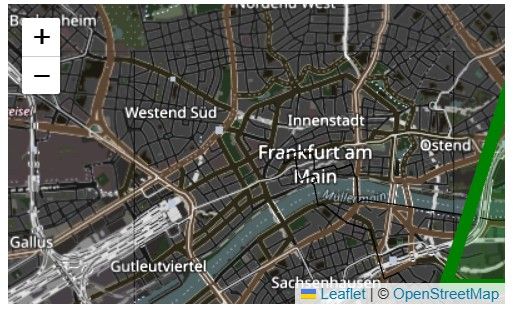

    @oliverio
    Danke für deine Arbeit, hab ich umgesetzt und sieht bis jetzt gut aus.
    Eine Frage hab ich noch, kannst du auch einbauen, das man bei der Leaflet Karte die 'dunkle Karte' wählen kann?
    Bei Farbschema 'dark' macht er ja nur den Widget Hintergrund dunkel.
    • icebearI icebear
      @oliverio
      OliverIOO Offline
      OliverIOO Offline
      OliverIO
      #82
      @icebear
      Hast du mir ein beispiellink dazu?
      Openstreetmaps bietet nur eine
      Verkehrskarte
      Im Dunklen Design an oder ich habe es nicht gefunden.
      Ggfs gibt es Drittanbieter die Alternative tiles layer anbieten.
      Die können ggfs. kostenpflichtig sein.
      https://www.openstreetmap.org/#map=11/50.1232/8.6401&layers=T

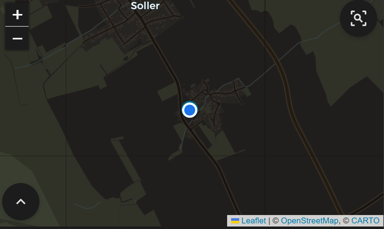

            @oliverio
            Dachte ich auch weil z.B. in Home Assistant sind die Karten irgendwie alle in diesem dunklen Design, keine Ahnung wie die das machen
            Ich glaube, die machen das mit CartoDB, weil unten hinter dem Leaflet Openstreetmap noch Carto steht.
            • icebearI icebear
              @oliverio

                @oliverio
                Ich hab mal meine Freundin 'Gemini' befragt, hier die Antwort:
                Ein sehr bekannter, kostenlos nutzbarer Anbieter für Open-Source-Projekte ist CartoDB (Dark Matter). Die entsprechende Tile-URL lautet:
                https://{s}.basemaps.cartocdn.com/dark_all/{z}/{x}/{y}{r}.png
                und
                Solltest du beispielsweise eine JavaScript-Karte mit Leaflet.js nutzen, bindest du den Layer wie folgt ein:
                L.tileLayer('https://{s}.basemaps.cartocdn.com/dark_all/{z}/{x}/{y}{r}.png', {
                  attribution: '&copy; <a href="https://www.openstreetmap.org/copyright">OpenStreetMap</a> contributors &copy; <a href="https://carto.com/attributions">CARTO</a>',
                  subdomains: 'abcd',
                  maxZoom: 20
                }).addTo(map);
                Edit: In Home Assistant geht das wohl automatisch über das Theme, siehe:
                Standardmäßig schaltet Home Assistant die Karte automatisch dunkel, sobald das System-Theme auf Dark Mode steht.
                Aber wie gesagt wenn es zu Aufwendig wird, dann gehts auch so, passt halt nur besser wenn alles andere auch dunkel ist.

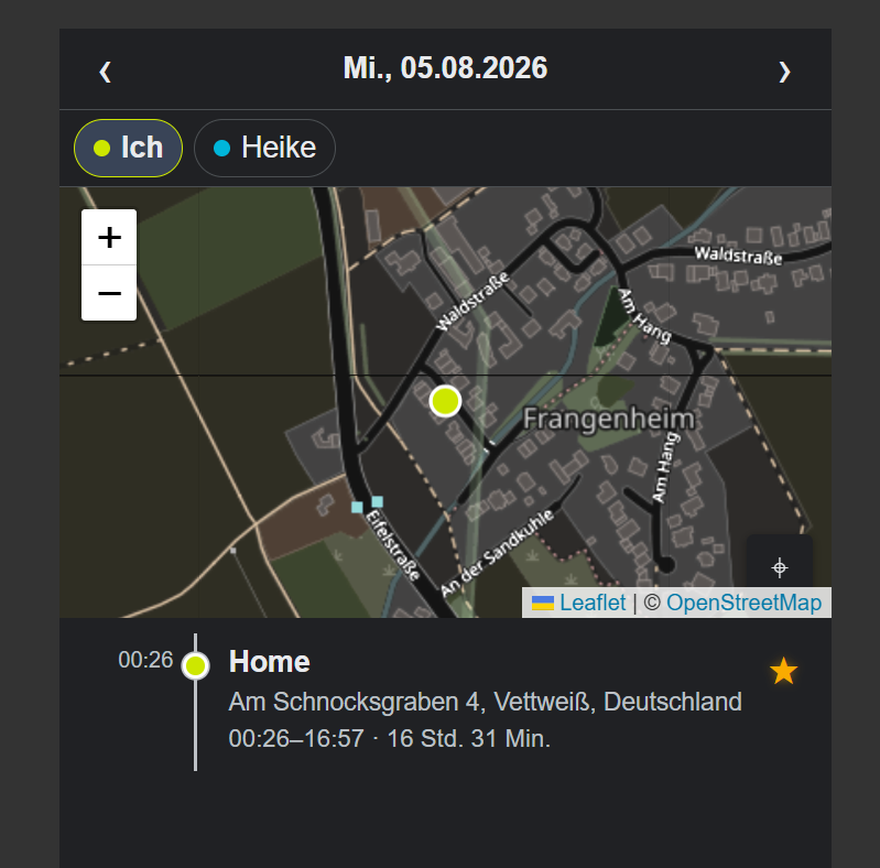

                      Neue Version 0.3.0
                      • die beiden widgets map und location timeline können nun das Theme schema für die Karte einstellen. Verfügbar: Auto (was im browser oder Betriebssystem eingestellt ist, light, dark
                      • Die Einstellung ist beim location timeline unabhängig von der theme Einstellung des widgets. daher alle Kombinationen sind möglich
                      • da kostenlos keine an ein dunkles Farbschema angepasste Karte verfügbar ist, wird die Farbanpassung per css-filter transformation vorgenommen. Das kann, insbesondere bei schwächeren Maschinen ohne separaten Grafikchip, zu einer höheren Auslastung führen.
                      • Alle vom Nutzer hinzugefügten Marker, Pfade, Polygone, etc. sind von der Farbtransformation nicht betroffen

                        @oliverio
                        Perfekt! Super vielen Dank für die schnelle Umsetzung.
                        Die Umschaltung von 'dark' und 'light' funktioniert auch.
                        Ich schau dann mal morgen wie sich das ganze in Betrieb verhält.

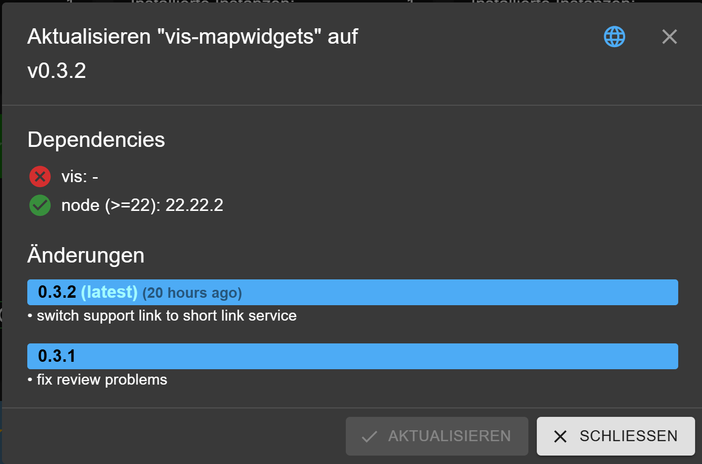

                                  @oliverio
                                  Ich bekam heute ein Update auf die v0.3.2 angezeigt, beim Versuch zu aktualisieren, kam jedoch das folgende Fenster:
                                  Ich weiß ja nich ob das so gedacht war?

                                    @icebear
                                    Ja, da habe ich geschlampt, entferne ich in der nächsten Version heute Nachmittag

                                      Neue Version 0.3.3
                                      • die vis1 abhängigkeit wurde entfernt
                                      @icebear doch nicht geschlampt, das war von Anfang an drin. Ist mir in der dev-Umgebung und dem testserver nur nie aufgefallen, da dort ja vis1 und vis2 installiert ist.
                                      Das ist wahrscheinlich eines der Dinge woran sich die Installation per Expertenmodus/NPM zur normalen Installation unterscheidet.
